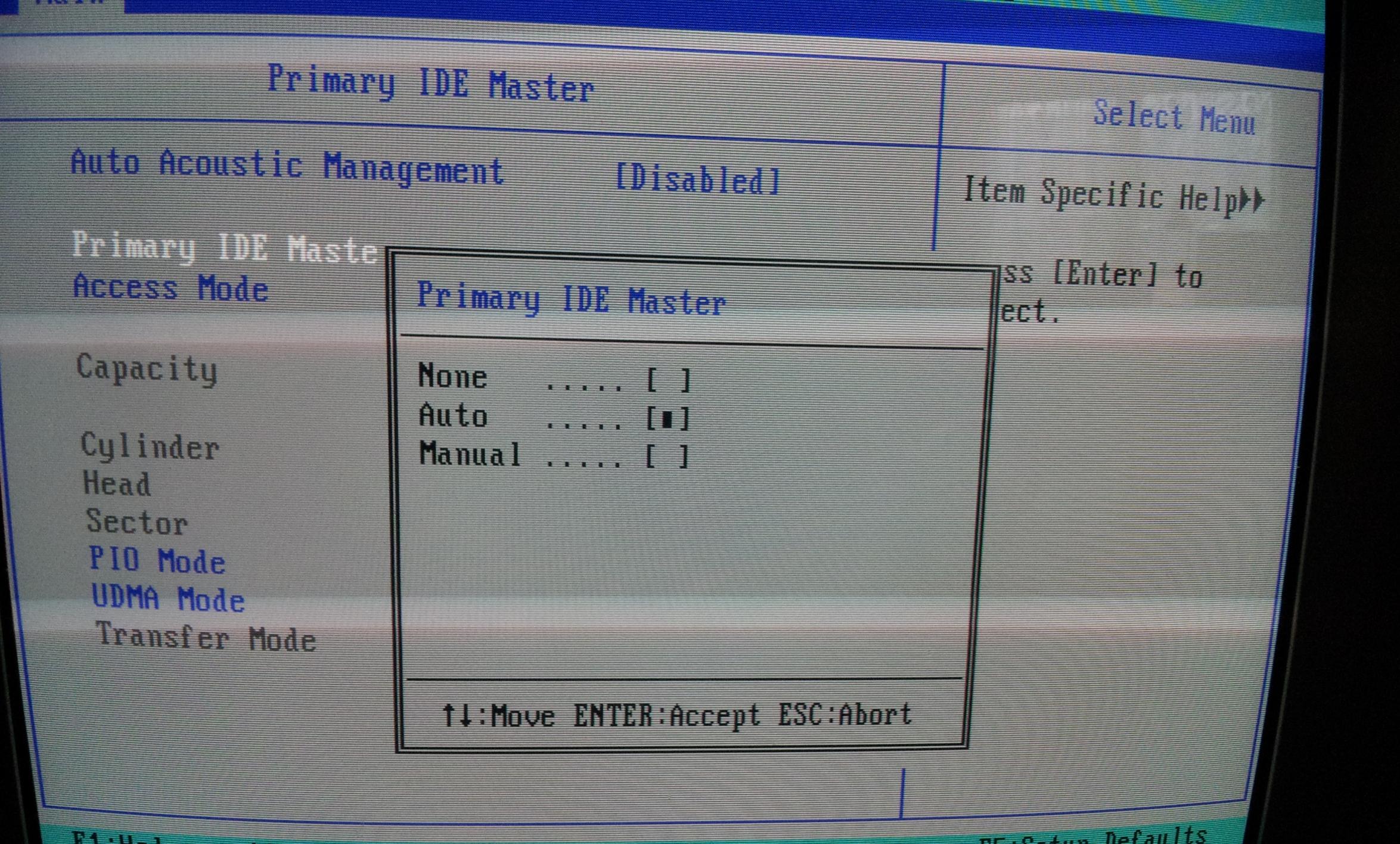

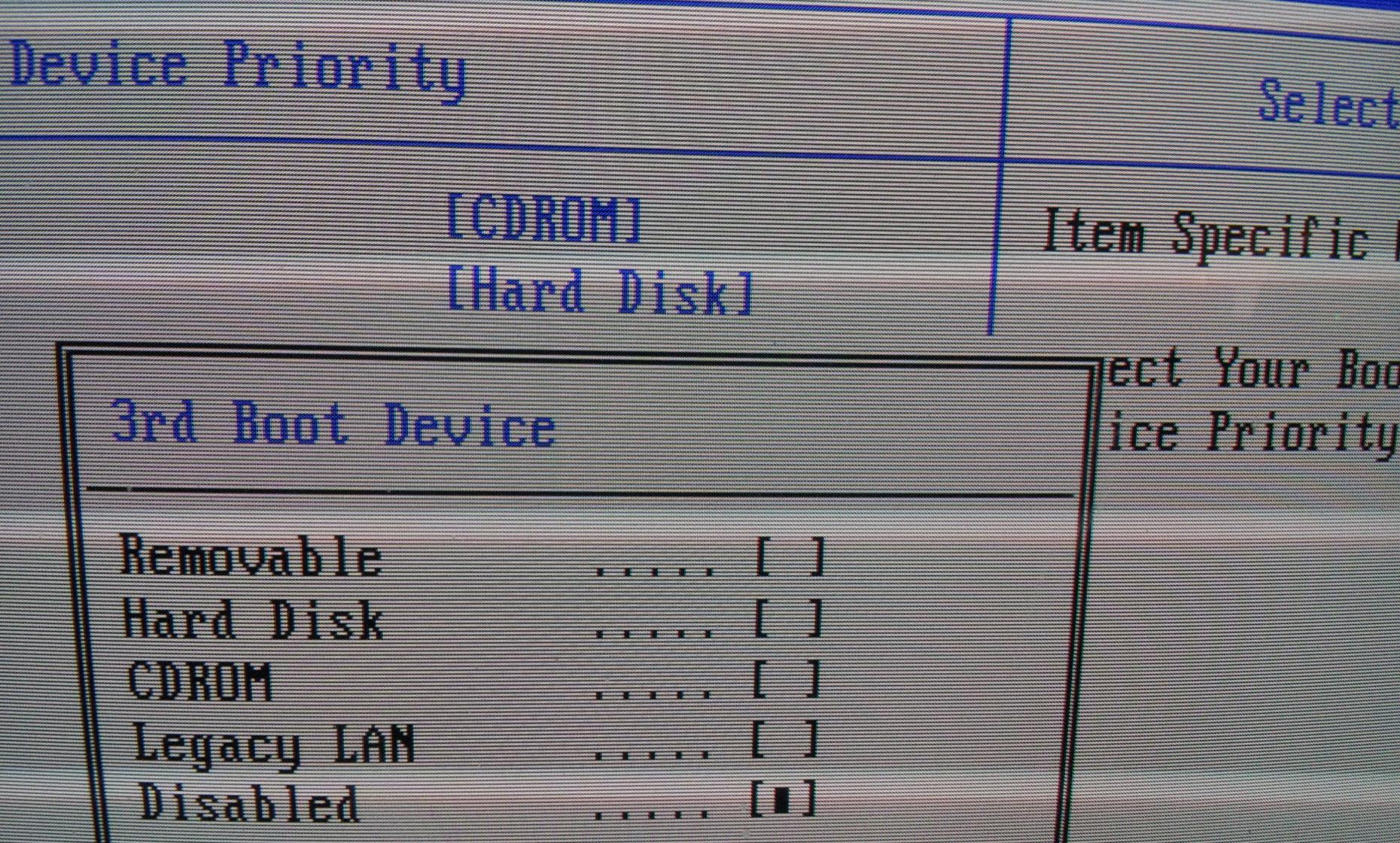

Was für DVD Laufwerk verwendest du? Hängt das Laufwerk evtl mit am IDE Kabel wie die Festplatte? WinXP lässt sich jedenfalls auch ganz ohne Service Pack problemlos auf Festplatten mit mehr als 128GB installieren. Hast du am Rechner noch irgendwie nen Kartenleser oder Diskettenlaufwerk? Dann für die Installation erstmal abklemmen, hinterher kannste die ja wieder in Betrieb nehmen falls es geklappt hat. Es könnte sein das einfach die Boot Reihenfolge im Bios nicht stimmt, bzw die Festplatte gar nicht als Bootlaufwerk eingetragen ist. Mach doch mal paar Bildschirmfotos von deinem Bios mit dem Handy, damit wir mal drüber schauen können.

Primary Master IDE = HDD
Primary Slave IDE= None
Secondary IDE Master = DVD-LW
Secondary IDE Slave = None
pressus schrieb:Primary Master IDE = HDD
Kabel schon gewechselt, und IDE im A..., kann ja auch nicht sein, sonnst würde doch die Inst. auf die 8,6GB nicht klappen

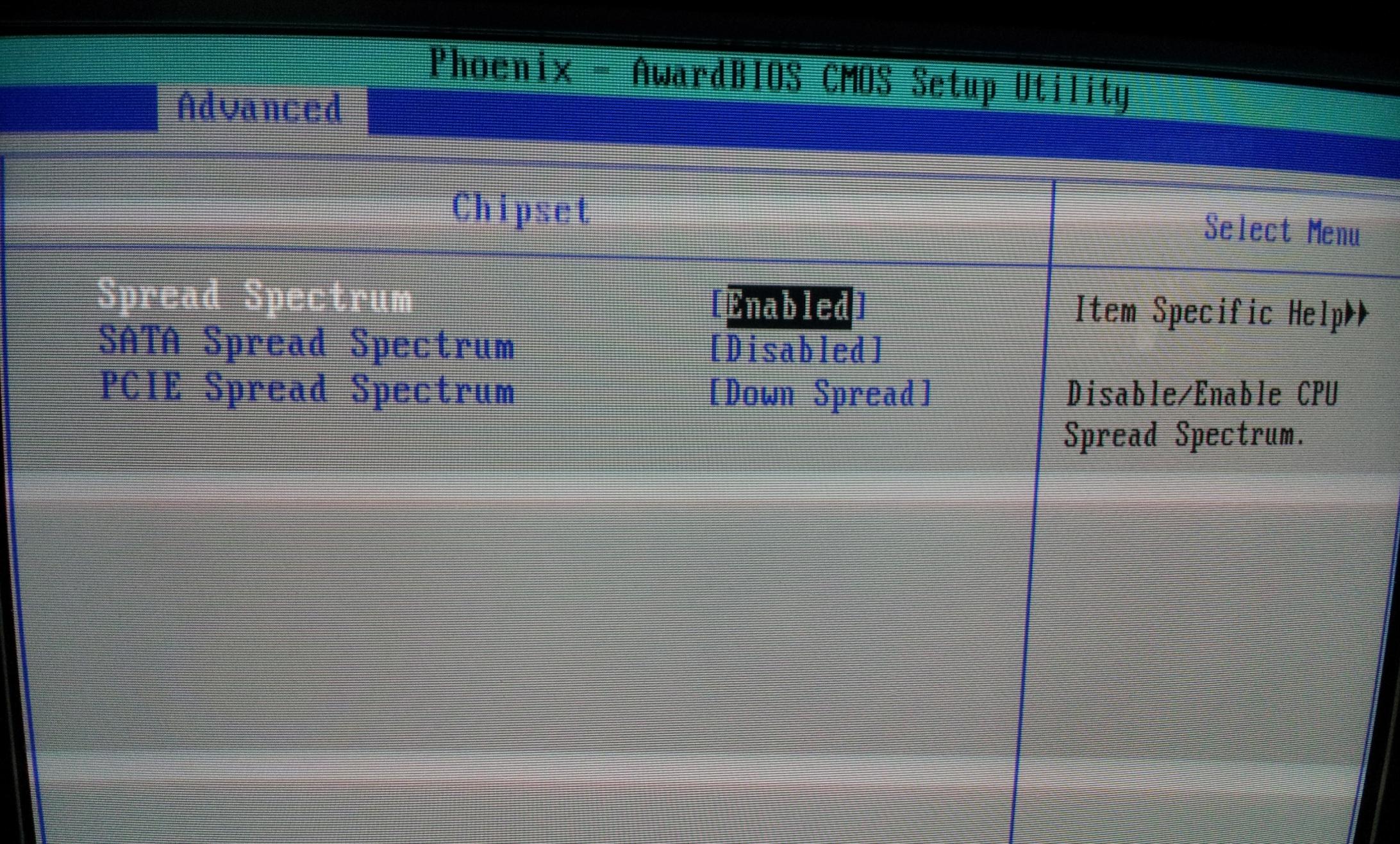

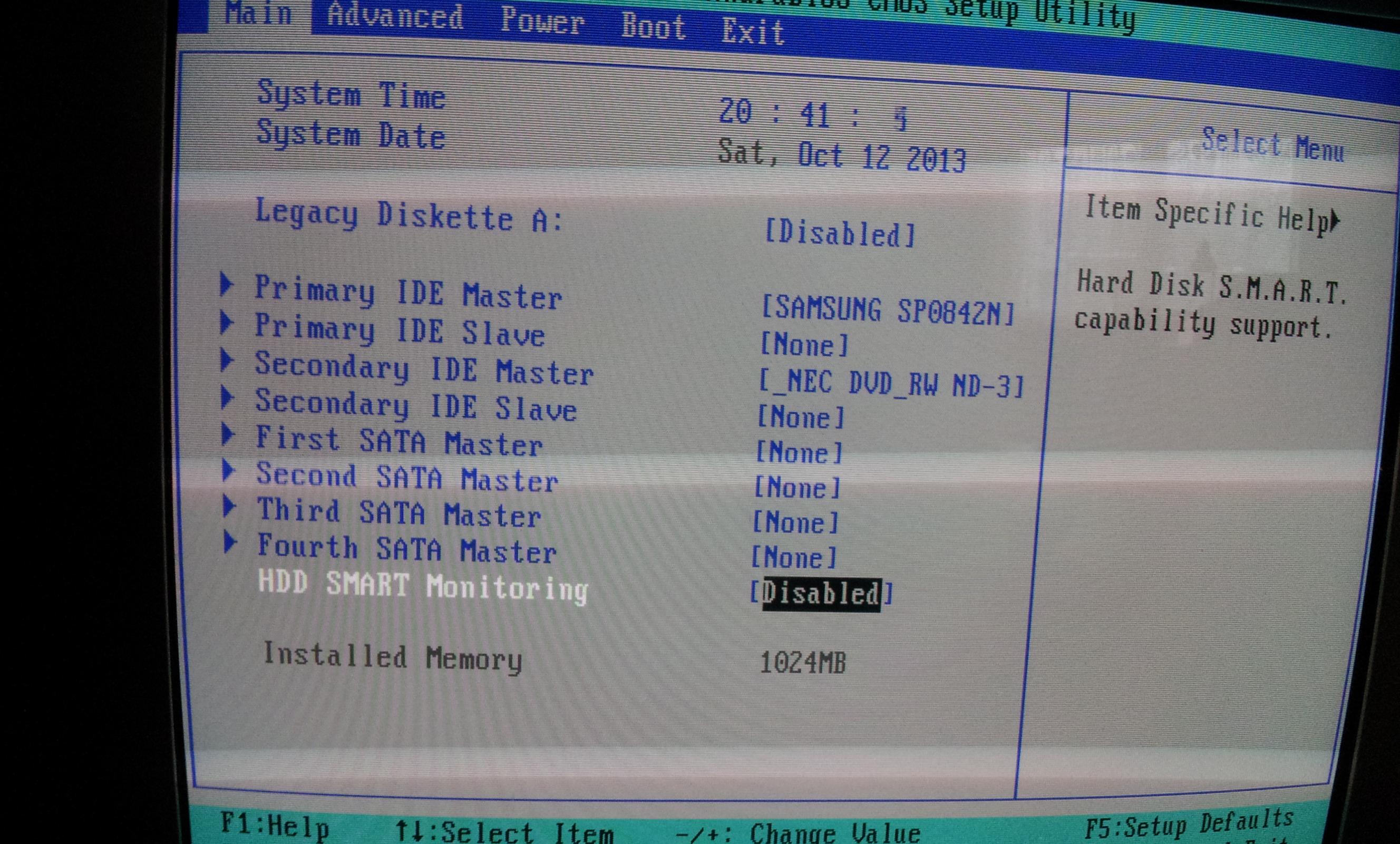

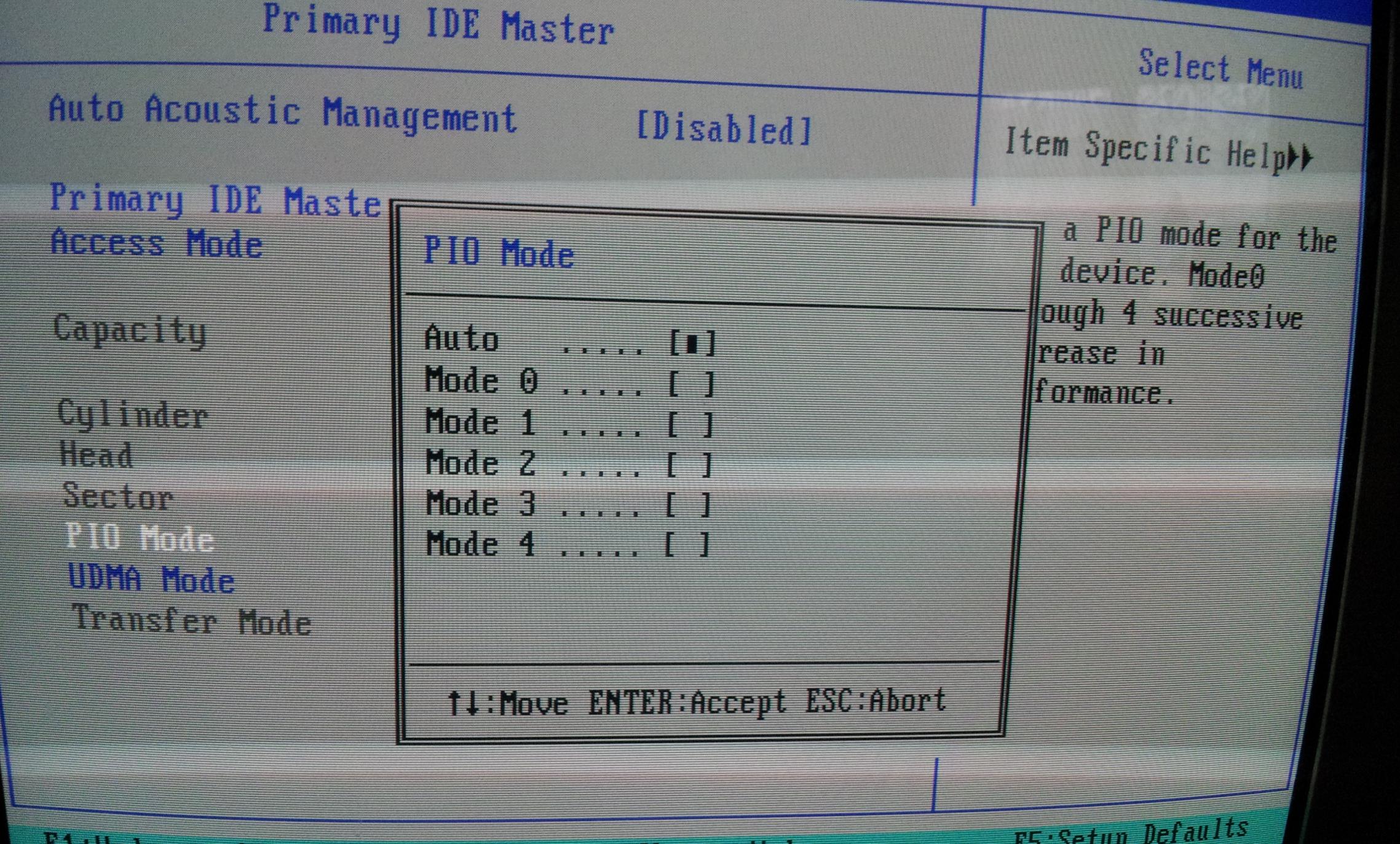

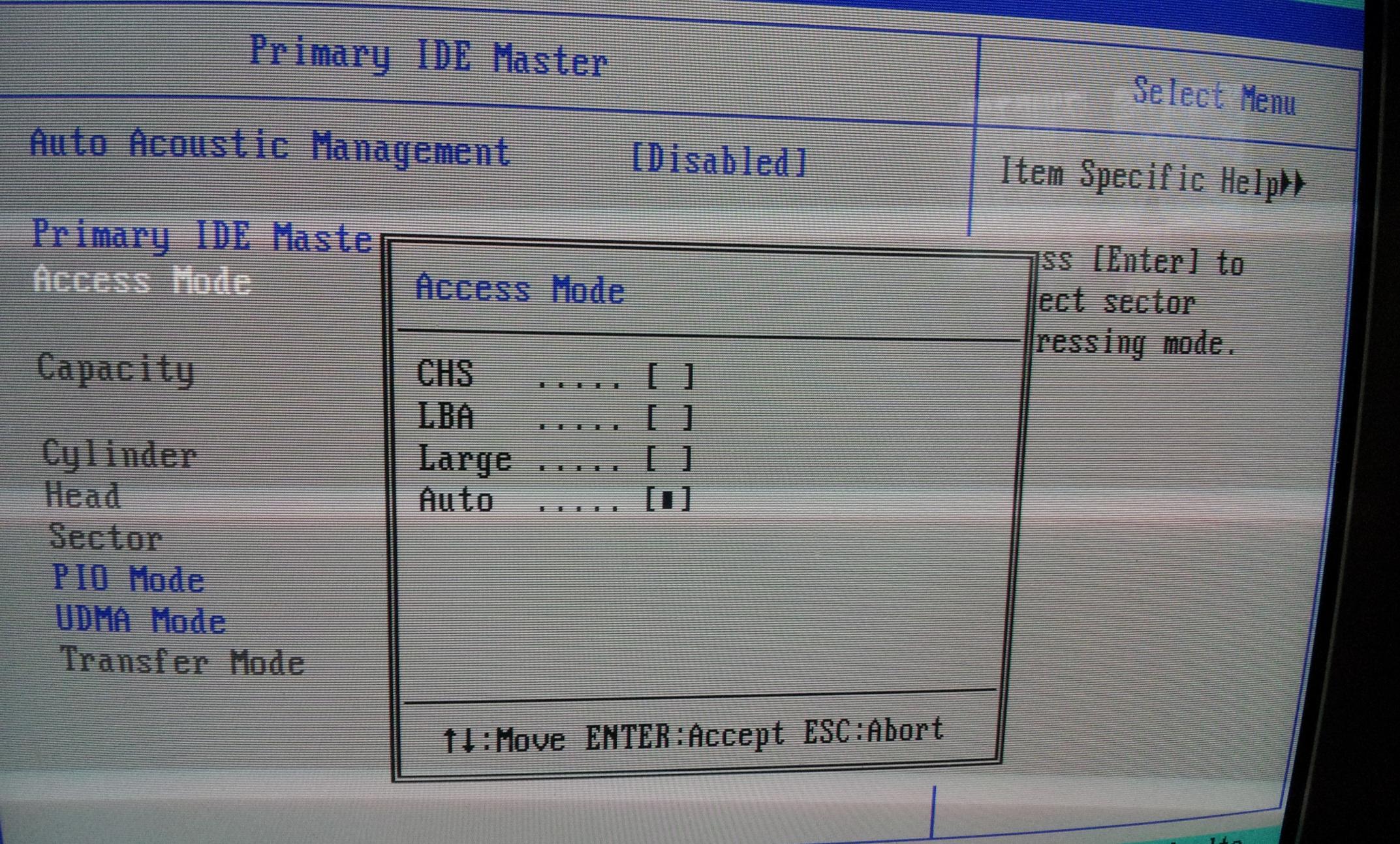

Aktiviere mal die SMART-Überwachung im BIOS und lese die SMART-Werte der HDD aus, z.B. mit der Parted Magic Live-CD (dort unter "Disk Health"), nur um sicher zu gehen, dass die HDD in Ordnung ist. Spread Spectrum würde ich auch deaktivieren, wenn das aktiviert ist, "schwankt" FSB-Frequenz, das kann auch Probleme verursachen. Ansonsten stelle den Access Mode für die HDD mal auf LBA, denn evtl. funktioniert hier die Autoerkennung nicht. Zur Fehlersuche könnte man den PIO-Mode auf 4 stellen und UDMA testweise deaktivieren.

Ich tippe hier eher auf ein Problem des IDE-Controllers den richtigen LBA Wert zu übermitteln bei einer Auto-Einstellung. Da könnte ein BIOS Update durchaus helfen.

80 GB Platte genommen, die PIO-Mode 4 / HDD auf LBA. . . bisher keinerlei Erfolg
