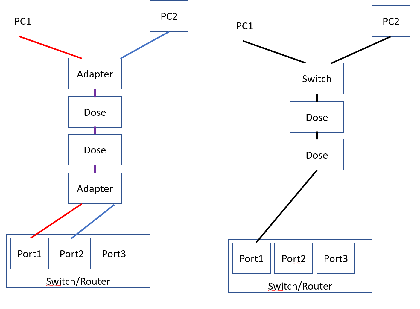

"Wenn man kein Switch will, würde ich eher mit zwei von denen arbeiten"
Warum 2?
Weil du an beiden Enden einen brauchst. Einmal im zwei Verbindungen auf ein Kabel zu legen und einmal um das Kabel wieder auf zwei zu entpacken. (Das was die Dosen gemacht hätten, hättest du an beiden Enden nur je 4 Adern aufgelegt)
Links: Aufbau mit Adapter (zwei mal 100 MBit)
Rechts: Aufbau mit Switch (in Summe GBit)
Reaktionen: omavoss
Danke, hab's jetzt verstanden. Bei beiden Varianten ist die Leistung dann gleich, wenn am Router nur 100Mbit ankommen. Richtig?
