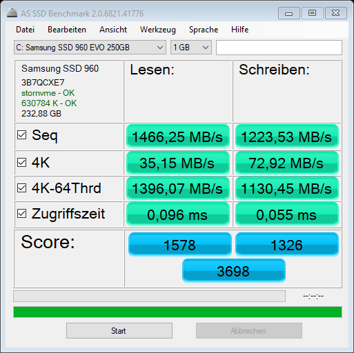

Ich hab auch mal den AS SSD test gemacht und da kamen auch sehr schlechte Werte raus

Habe die gleiche970evo plus bei AS SSD Benchmark 5752 Punkte
So schlecht finde ich die Werte gar nicht. Aber hast du im UEFI vielleicht nicht die x4 Anbindung der m2 aktiviert?

Ich hab nichts von so einer Funktion gefunden. Also ich finde die Werte schon ziemlich schlecht. Zumindest, wenn man sich andere benchmarks anschaut
