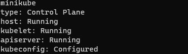

Minikube status:
--> alles läuft soweit

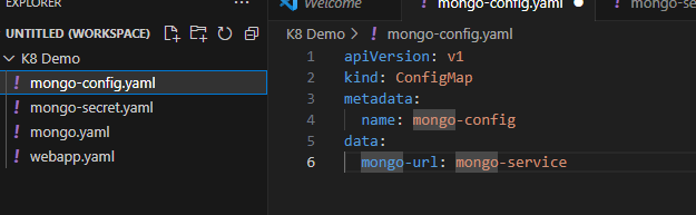

Visual Code YAML Datei

Verwende bitte kubectl apply - f .\mongo-config.yaml
Vermutlich wird deine Installation Probleme mit den relativen Pfaden haben.
