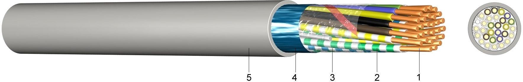

Dann noch einmal kurz mit Bildern.
Ein Telefonkabel ist nicht verdrillt. Auch nicht die Erdkabel.
So sehen die aus.
Und so sehen Twisted Pair Kabel aus.
Dies ist der entscheidende Text im Wiki Artikel.
Verdrillte Adernpaare werden mit symmetrischen Signalen beaufschlagt, um am fernen Ende einer (längeren) Kabelstrecke die Differenz zwischen den Signalen der beiden Adern – mittels Transformator oder Differenzverstärker – bilden zu können und um damit das sendeseitige Signal bestmöglich am Empfangsort rekonstruieren zu können (Gleichtaktunterdrückung/CMR).
Und bei Telefonkabel hat jede Leitung seine Aufgabe. Da wird keine zweite, miteinander verdrillte, mit benutzt, um Daten zu übertragen.

hättest du weitergelesen, hättest du auch das gefunden
"Das Telefonkabel ist ein symmetrisches Kabel, auf dem die Telefonverbindungen übertragen werden."
"Als Symmetrisches Kabel bezeichnet man in der Elektrotechnik ein Kabel zur symmetrischen Signalübertragung. Es hat ein oder mehrere voneinander und untereinander elektrisch isolierte Adernpaare. Falls die Leitung mit einem Schirm versehen ist, wird dieser nicht zur Signalübertragung benutzt; er bildet zwar einen zusätzlichen Leiter, der jedoch nicht als Ader mitgezählt wird.
Zur Optimierung der elektromagnetischen Eigenschaften werden die Adern eines Adernpaares meist gegeneinander verdrillt („verseilt“); ein solches Kabel nennt man auch Twisted-Pair-Kabel.
Die Symmetrische Signalübertragung hat ihren Ursprung in der analogen Telefon- und Tontechnik, wo sie auch heute noch Anwendung findet. Das Twisted-​Pair-​Kabel ist eine Weiterentwicklung und wird hauptsächlich in der digitalen Datenübertragungstechnik genutzt."
http://de.wikipedia.org/wiki/Verdrillung
Nur weil es ADSL heißt bedeutet es nicht das auch das asymmetrisches Kabel verwendet wird, die findet man hauptsächlich bei der Heimelektronik (z.B. Antennenkabel, Cinch).
Bei meiner aller ersten Fritzbox muss wohl auch ein normales vollbelegtes Cat5e Kabel dabei gewesen sein, in meiner Kramkiste liegen jedenfalls mit eine Ausnahme nur Cat5e Kabel und diese eine Ausnahme stammt noch vom "DSL Starterkit" anno 2001
