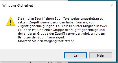

Hallo liebe Gemeinde ich komme trotz Google Suche nicht wirklich weiter hier mein Problem:
Mein Sohn wird älter und soll auch an meinem PC arbeiten und spielen können. Aber ich möchte ihn trotzdem vom diversen Partitionen bzw ganzen Festplatten fernhalten. Ein System setze ich schnell auf aber gewisse Platten mit Daten sind doch eine andere Kiste.
In allen Hilfeeinträgen die ich gefunden habe heißt es mehr oder weniger ähnlich:
Rechtsklick ---> Eigenschaften---> Benutzer hinzufügen---> Rechte entziehen.
Das sieht dann bei mir so aus:
819589
Wie man sehen kann ist ein Daniel dazu gekommen. Wenn ich ihm nun die Rechte entziehen will, kommt der Hinweis, dass er ja ein authentifizierter Nutzer ist und dass alle authentifizierten Benutzer kein Zugriff mehr auf die Platte habe, sprich, ich würde mich auch aussperren.
819591
Habe ich jetzt etwas falsch verstanden oder ist mein Ansatz völlig falsch?
Danke im voraus für Eure Hilfe!
Ganz salopp gesagt.
Nur Dein Account und die Gruppe der Administratoren wird berechtigt auf die "gewissen Platten" zuzugreifen.
Dein Sohnemann ist kein Administrator und wird fuer die "gewissen Platten" nicht berechtigt (Zugriff verweigert).
Es ist natuerlich noch Einiges mehr zu beachten, u.a. weil Windows beim Ersteinrichten von Nicht-Systemdatentraegern fast "Vollzugriff" fuer authentifizierte Nutzer (was Sohnemann ja ist) einrichtet. Dass muss dann erstmal rueckgaengig gemacht und durch die Ordner vererbt werden.
Ohne die Struktur auf Deinem PC zu kennen, denke ich das es einfacher ist an ein Geraet fuer ihn zu denken. Oder Du sitzt die ganze Zeit neben ihm. Zumal Einiges an Spielen wieder Adminrechte haben will die er nicht haben sollte.
kupferdach
Das hast du missverstanden. Es geht in der Warnung nur um die Rechteprioritäten. Wurde einem beliebigen Benutzer B als Mitglied einer Gruppe ( z.B. Gruppe "Kinder 8-12") der Zugriff erlaubt, aber einer anderen Gruppe ("Kinder 5-8") nicht, und dieser Benutzer B ist in beiden Gruppen, greift immer das Verbot zu erst wenn 2 Regeln gleichzeitig gesetzt sind (Verbot>Erlaubnis).
Die Gruppen haben für dich aber keinen Belang da du Benutzer B weder gleichzeitig als Administrator und eingeschränkten Nutzer setzen kannst noch Teil eines Netzwerks/Domain mit festgelegten Gruppenrichtlinien bist
Kurz: du kannst die Warnung ignorieren.
Dich selber sperrst du damit nicht aus.
