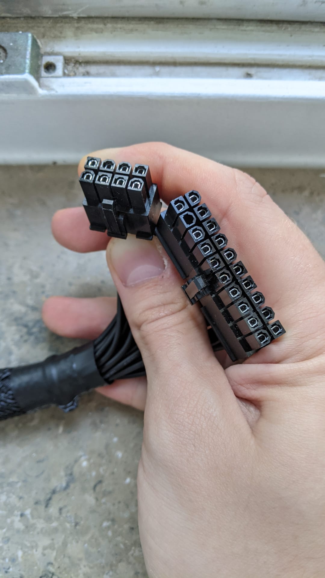

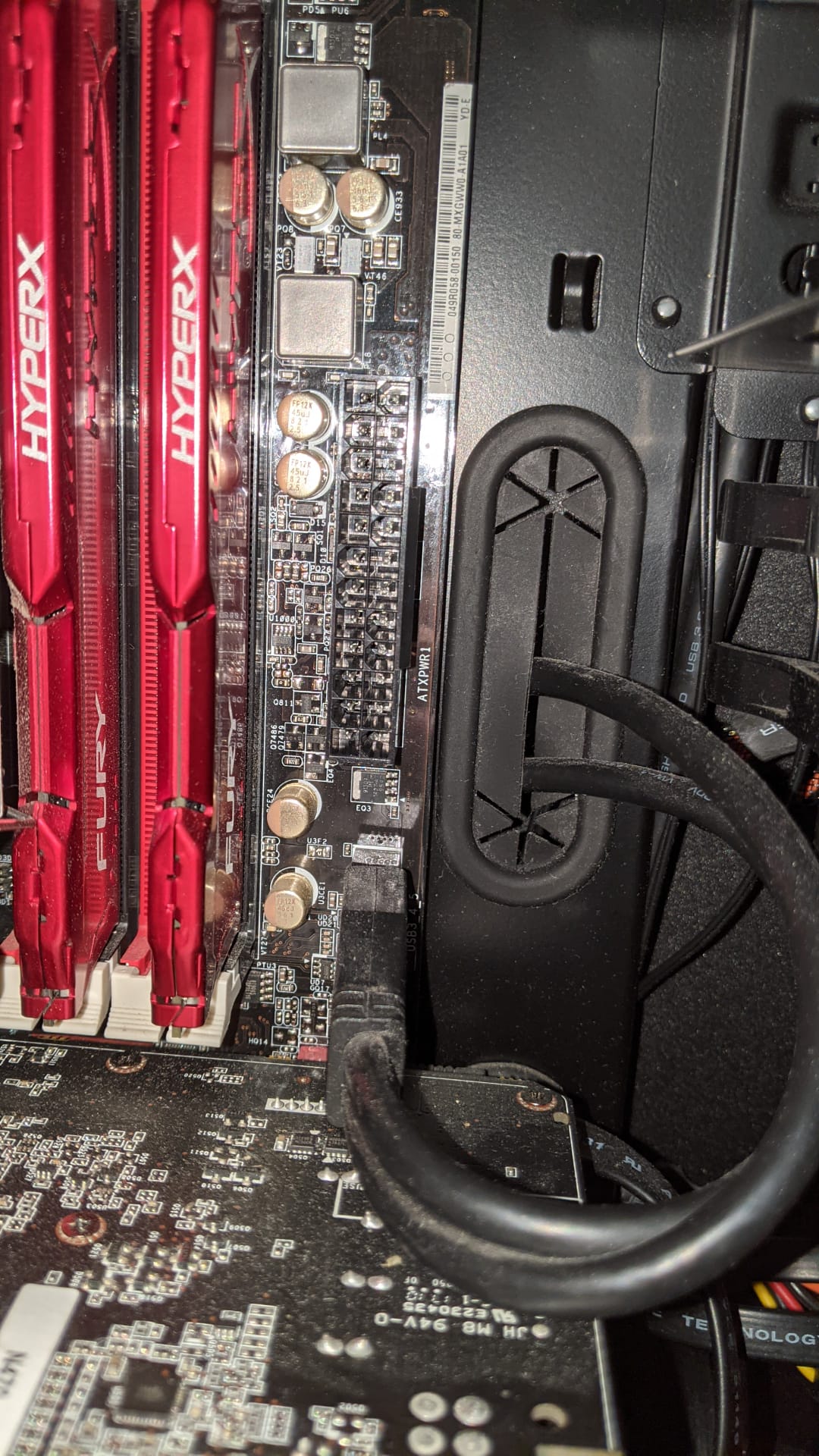

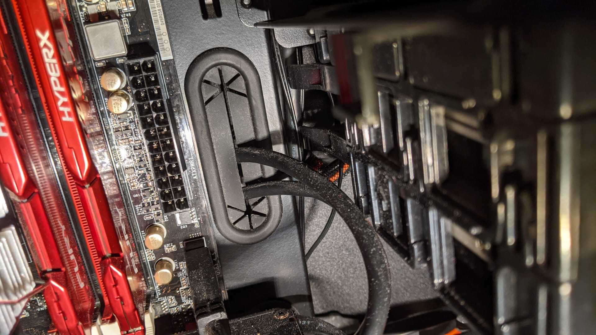

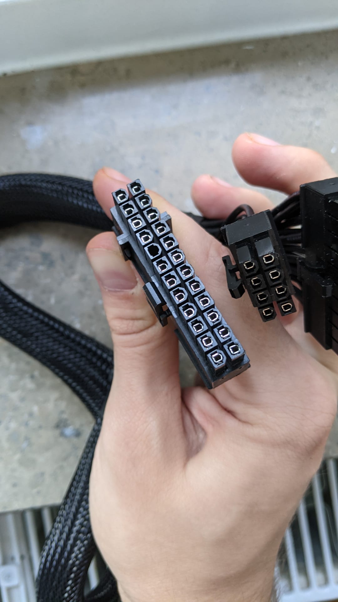

Ich hab mir im Mai ein neues Netzteil geholt (Besagtes Bequiet Pure Power 11 FM 750W), da mein altes Netzteil (silverstone strider essential 700w) das Problem hatte, bei Stromspitzen (z.B. beim zocken) den Pc zum Absturz zu bringen, besagtes Problem war der Kernel Power 41 Error. Mit meiner GraKa (1080ti) und einem i5 4690 sollte das eher nicht passieren. Naja, ich habe mir das neue Netzteil geholt, alles schön eingebaut und wurde enttäuscht. Das Netzteil an sich ging zwar an, das Sirren der Spulen war zu hören und der Lüfter bewegte sich, wenn ich auf den An-Knopf am Pc gedrückt habe, aber der Rest blieb aus. Ein Booting, keine Lüfter und sonst nichts. Als ich mich dann 5 Mal vergewissert habe, dass auch alles richtig verkabelt ist, hab ich das alte Netzteil nochmal angeschlossen und es funktionierte alles. Ich hab das auch so dem Technik-Support bei Alternate geschrieben und die haben mir ein neues Netzteil zugeschickt. Ich bau das Ding also auch noch ein und bekomme genau das gleiche Ergebnis. Ich war leicht frustriert, und hab das alte Silverstone Netzteil einfach jetzt für 3 Monate extern eingebaut. Letzte Woche hab ich es noch einmal mit dem Bequiet probiert und es lief wieder nicht. Ich kann es mir ehrlich gesagt nicht erklären. Alleine die Wahrscheinlichkeit, dass zwei Netzteile von Bequiet 2 Mal hintereinander nicht funktionieren, scheint mir doch sehr gering. Kompatibilitätsprobleme sollten es auch nicht geben (Mein Motherboard ist ein ASRock Z97M Killer auf DDR3-Basis). Ich habe nochmal zwei Videos gemacht, die einmal das Booting vom alten Netzteil zeigen und einmal die Fehlzündung vom neuen.

Bin nicht ganz sicher dass das der EATX12V Stecker sein soll (2x4Pin).
Das ist die Seite vom Kabel, die ins Netzteil gehört.
Ich vermute einfach, dass der TE es falsch angeschlossen hat.
Inkompatibilität halte ich im Grunde für ausgeschlossen.
@Stormfirebird Bspw hat er nur den großen Stecker davon angeschlossen..
