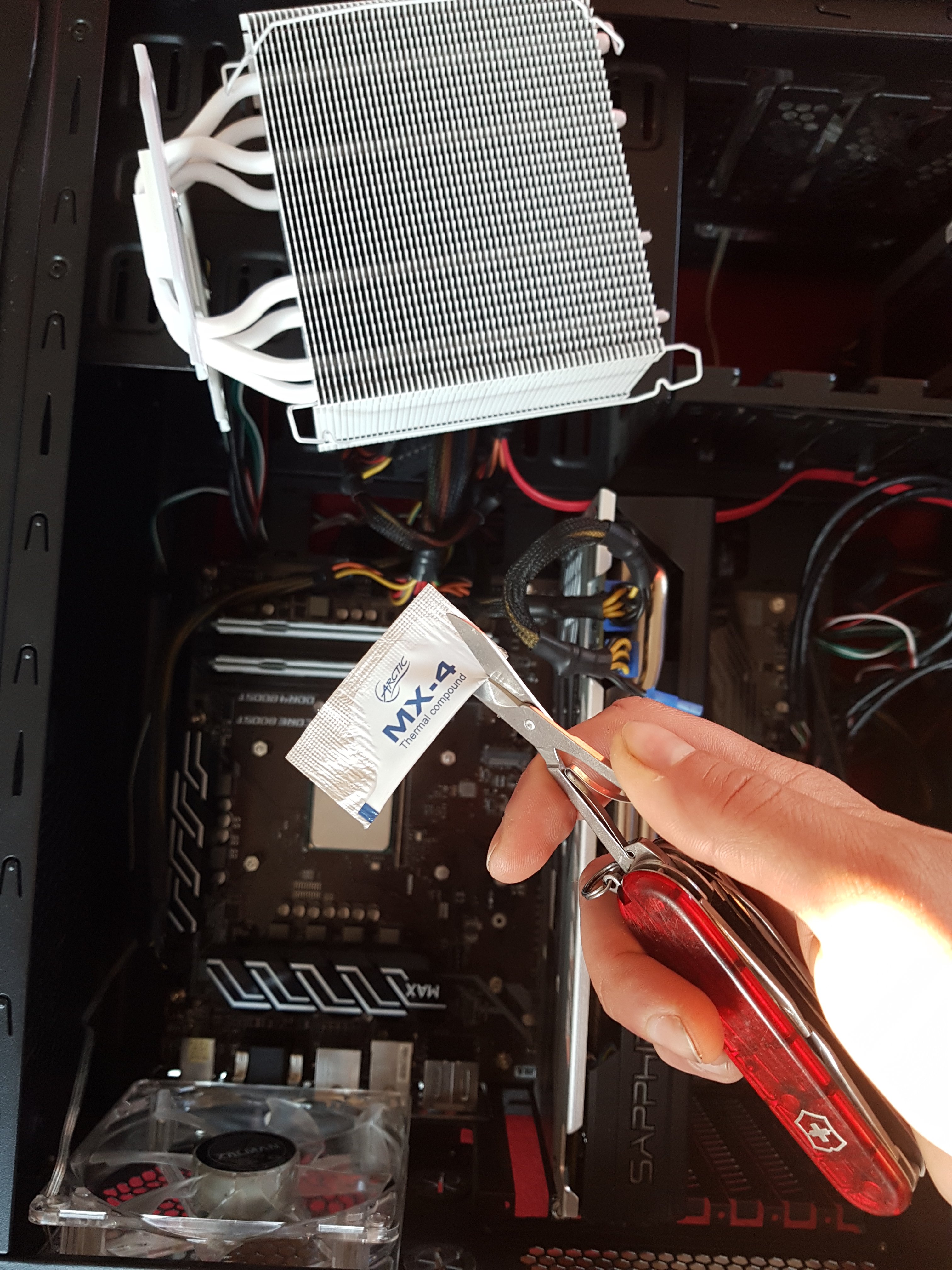

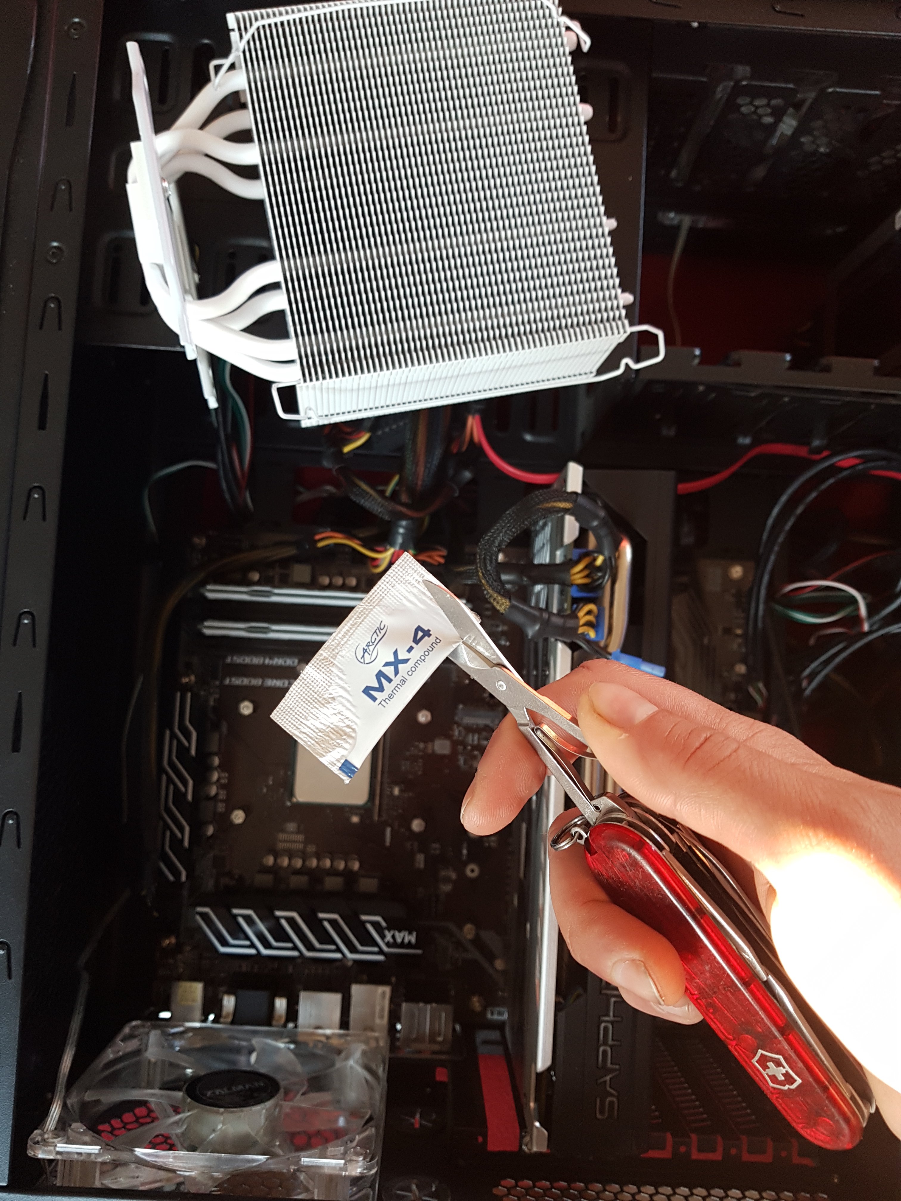

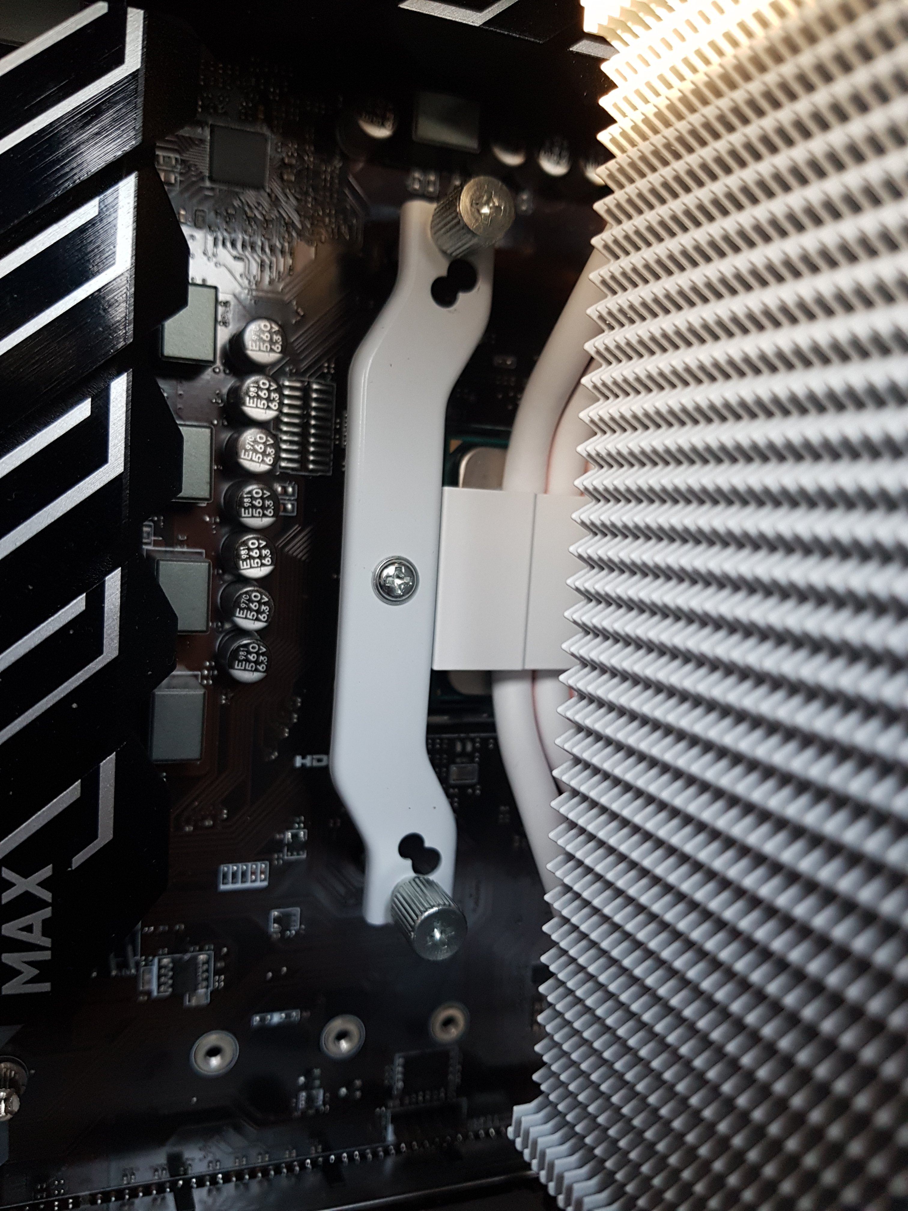

Ich habe das MSI B450 Pro Max, und da gab es keine Probleme. im Notfall schreibst du halt Arctic an.
https://www.mindfactory.de/product_...AM4-Dual-Channel-DDR4-ATX-Retail_1326176.html
Ich habe auch den Ben Nevis advanced und er macht seinen Dienst. Hatte ihn als erstes auf nen 1151 Sockel und derzeit auf dem am4. Habe das b450 Tomahawk Max und bei der Montage dachte ich schon dass das Board gleich reißt :D er sitzt ziemlich eng
