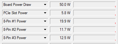

Du kannst ja mal in GPU-Z die 8-Pin #1-3 Power anschauen und dabei langsam das Powerlimit von ca. 60% bis 100% erhöhen. Vielleicht fällt da was auf.

Schau doch mal die Lastverteilung auf den PCIe Anschlüssen mit GPU-Z an:
