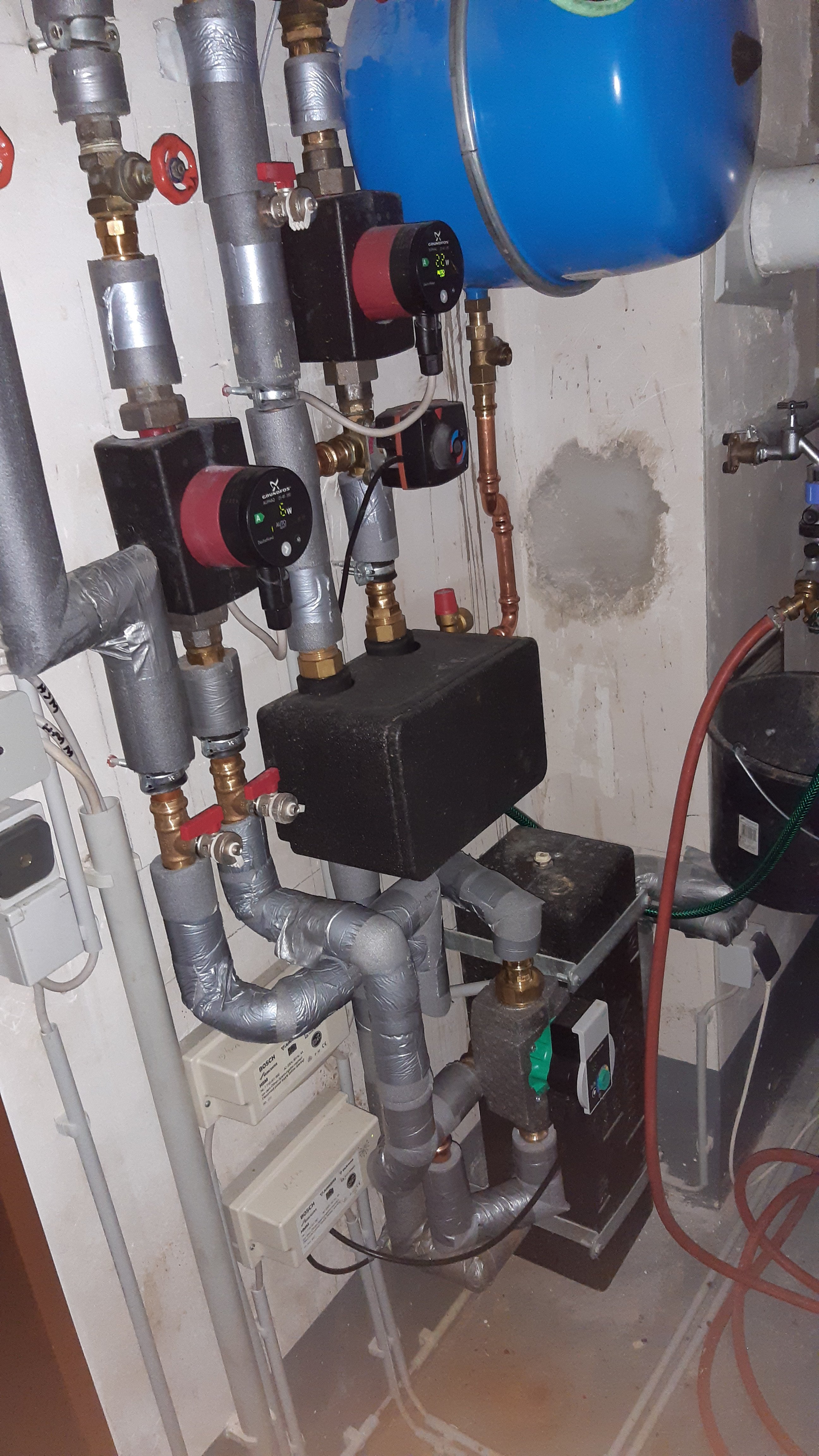

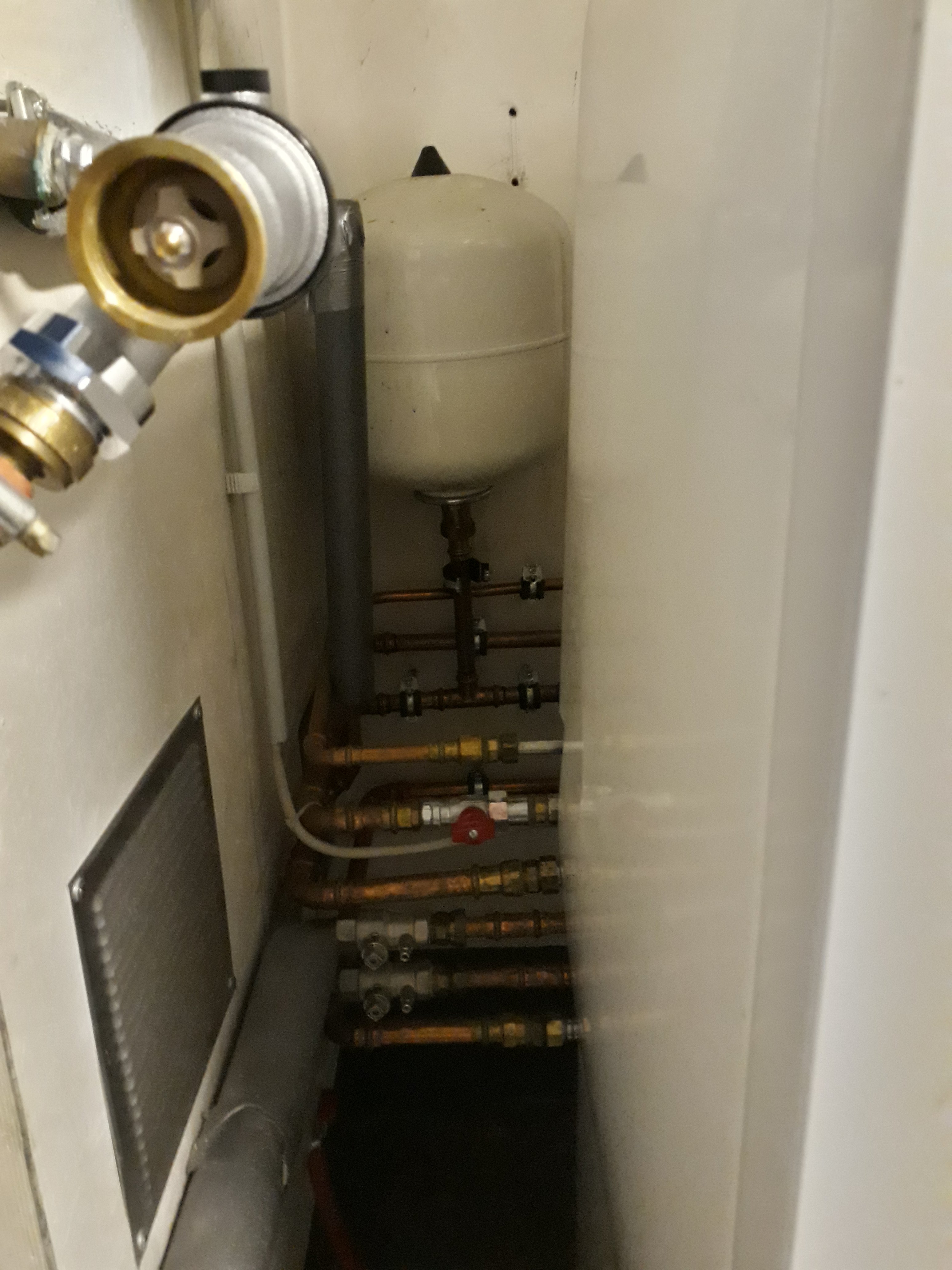

Soweit ich weiß, haben wir auch eine Zirkulationspumpe für Warmwasser. Müsste eigentlich das zweite Bild darstellen mit den Rohren, die nach oben gehen?

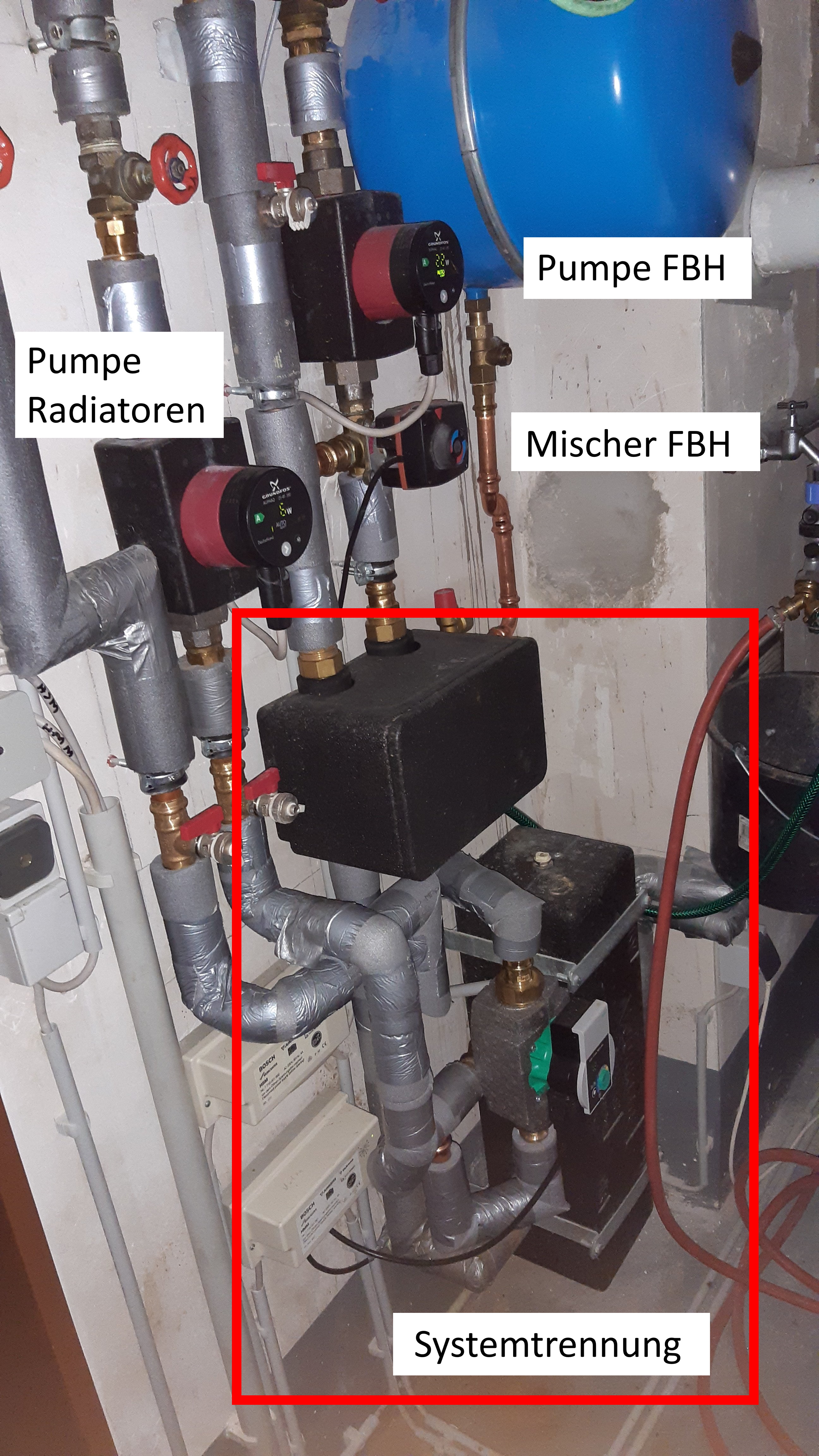

Vielleicht hilft das noch weiter, hier sieht man die 4 Rohre der Heizung (Radiatoren + FBH) und die Systemtrennung.
Also Bild 2 wäre so mein Tipp
Bild 3 stellt für mich die Warmwasser Zirkulation dar. Wüsste aber nicht warum man dort ein Überdruckventil und ein Ausdehnungsgefäß mit anbauen sollte.. Also könnte es auch durchaus sein, dass EG und OG separierte Heizkreisläufe hätten..

Die Seite ist für die Heizung.
Die linken 2 vertikalen Leitungen sind für die Radiatoren im OG (+Keller??), die rechten für die FBH (EG).
Der Ausgleichsbehälter ist meines Wissens nach für die FBH umgebaut worden. Der Ausgleichsbehälter innerhalb der Therme ist für den Radiatorenkreislauf umfunktioniert worden.

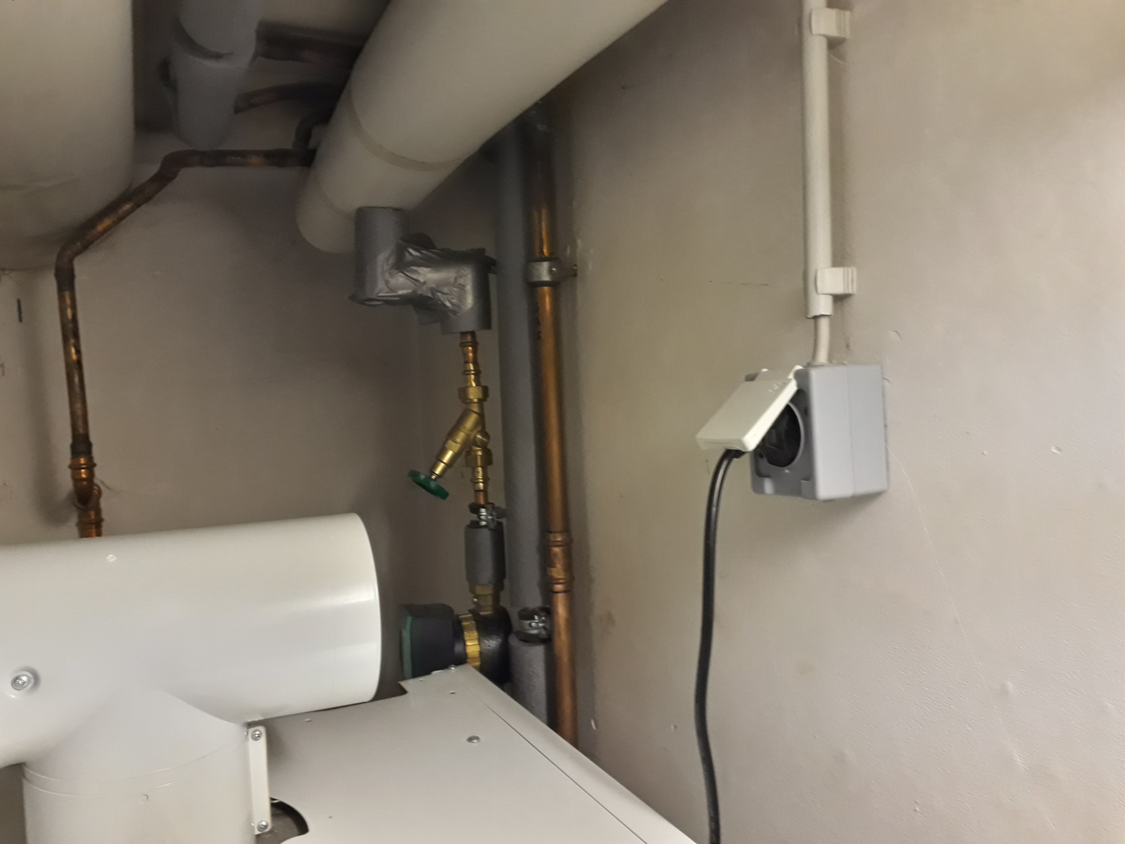

Deine Vermutungen im Bild sind wohl richtig. Die Leitung mit Pumpe ist Warmwasser mit Zirkulation, das nicht isolierte wird möglicherweise Kaltwasser sein.
