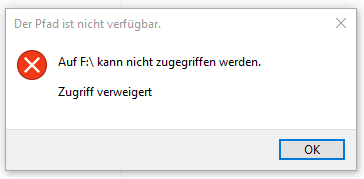

Ich habe heute auf einer neuen SSD Windows 10 neu installiert und dann meine "alten" SSDs und HDDs wieder drangehängt und habe nun das Problem das ich auf einer Platte praktisch keine Programme oder Dateien öffnen kann, es ist immer der Zugriff verweigert und ich komme nicht weiter.
Wenn ich die alte SSD reinhänge mit der vorherigen Win10 Installation, geht der Zugriff. Da sehr ich aber einige der Ordner, die ich vorher auf einer der anderen Platten angelegt habe, nicht mehr.
Die anderen Platten funktionieren wie vorher.
Bin völlig ratlos :(

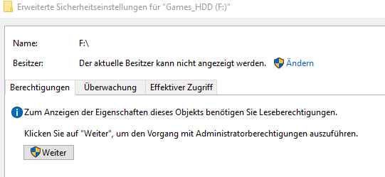

Stichwort Besitzübernahme.

Be-Sitz-Üner-Nahme.

Jaha .. ich bin ja schon dran .. sorry. Ich hatte so ein Problem bisher noch nie und war da etwas lost. Sieht aber so aus als würde das funktionieren !
EDIT : AAAh, danke, es hat funktioniert .. ich hab wieder zugriff auf alle Dateien.
Vielen Dank .. war einfach in Panik vorhin !
