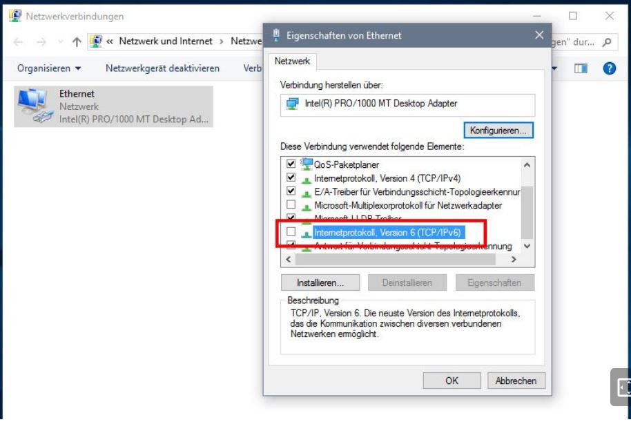

Schau doch mal bei dir nach ob ipv4 & 6 aktiviert sind.
