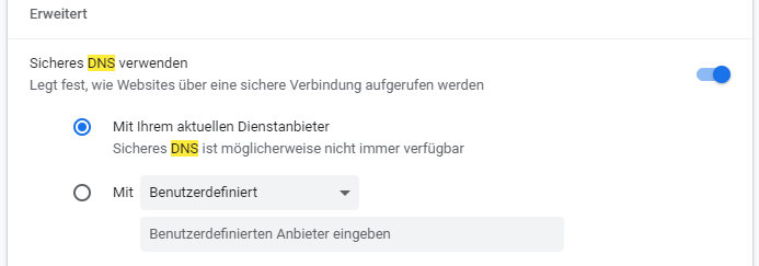

@Twostone
Also dass in den Browsern keine abweichende Einstellung vorgenommen wurde. Hier beispielsweise bei Chrome:
Hast Du ein anti-virus drauf? Wenn ja, welches? Manche fangen auch mal, je nach Einstellung, http/https-Anfragen ab.
