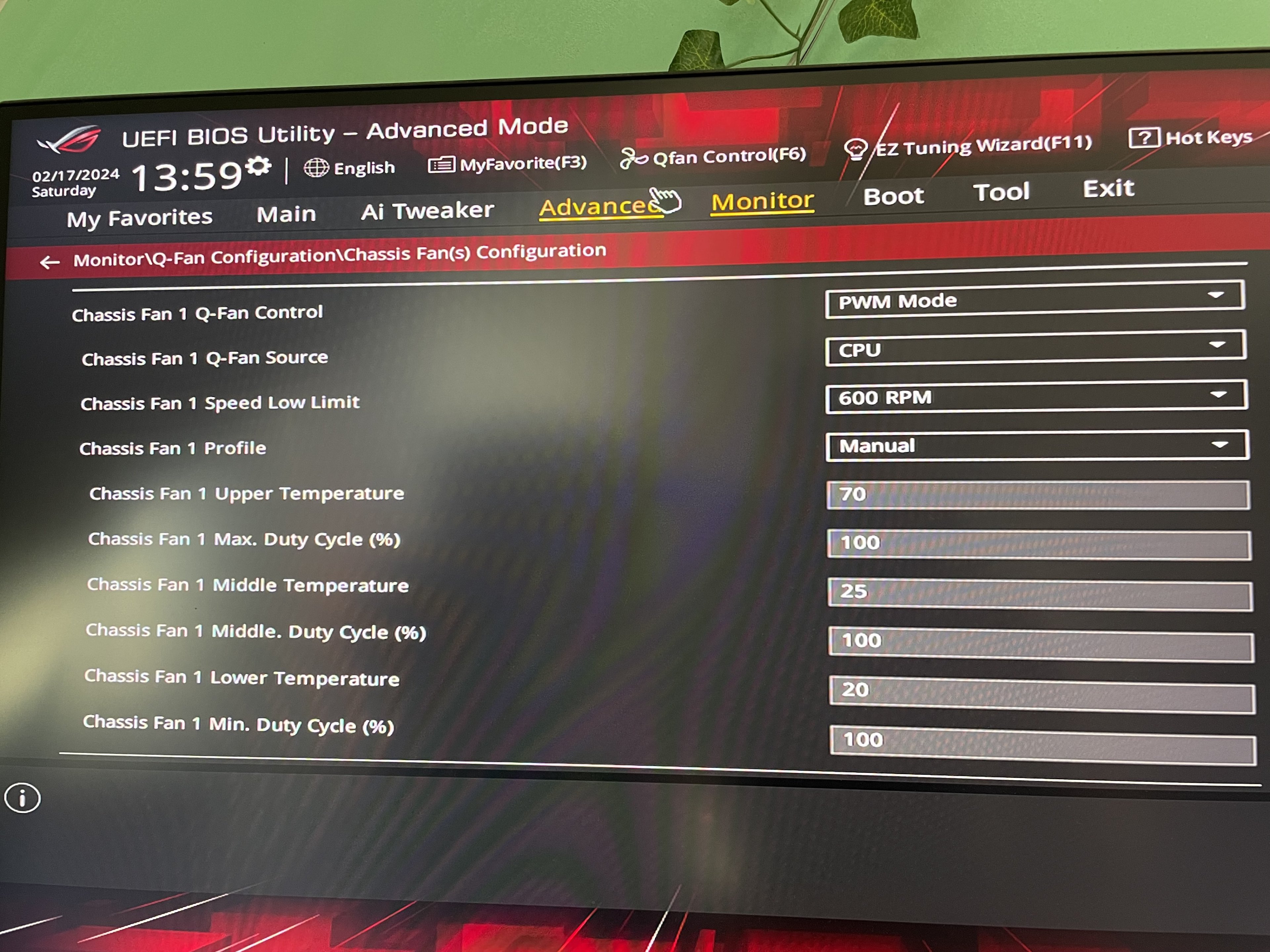

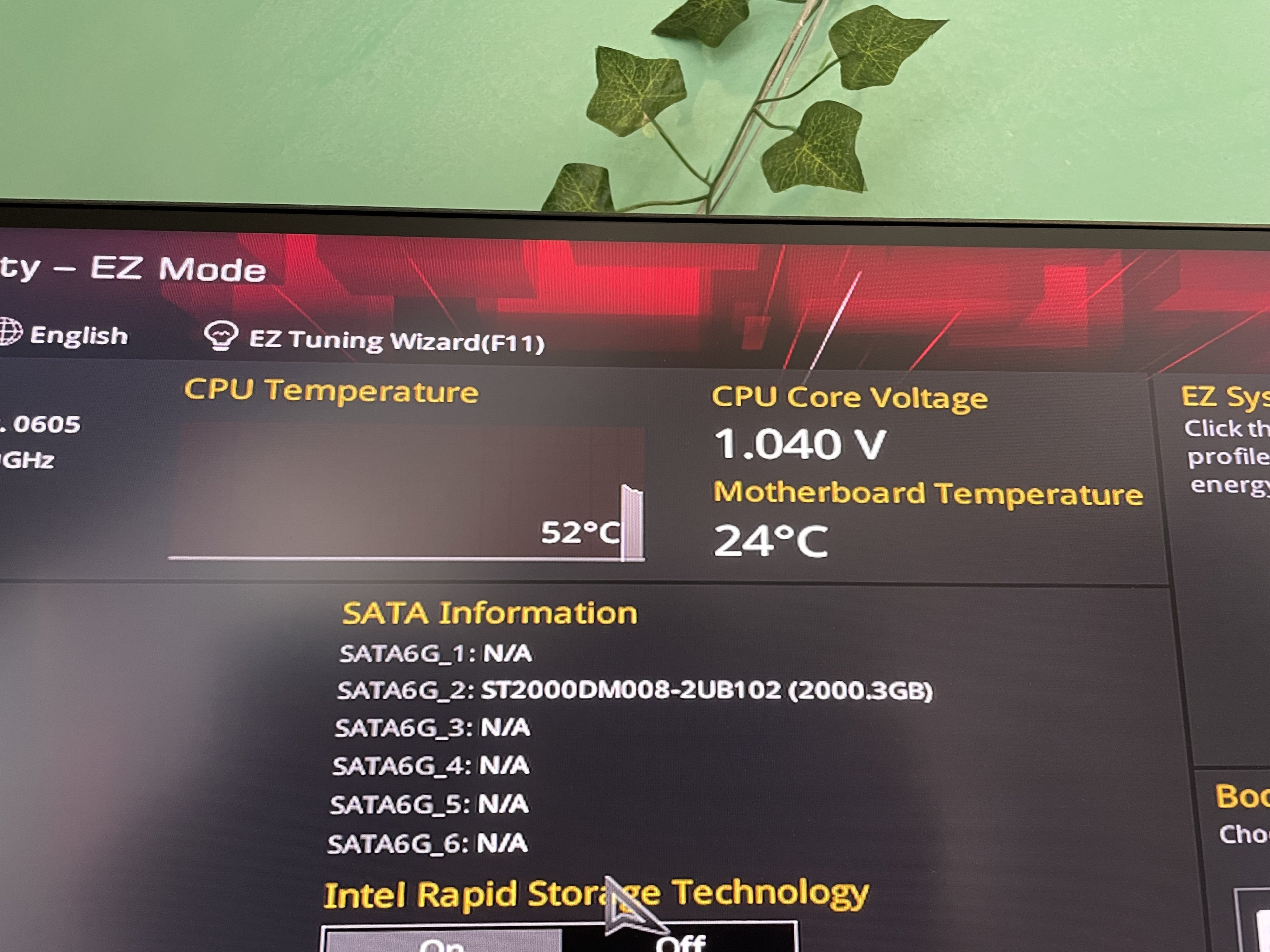

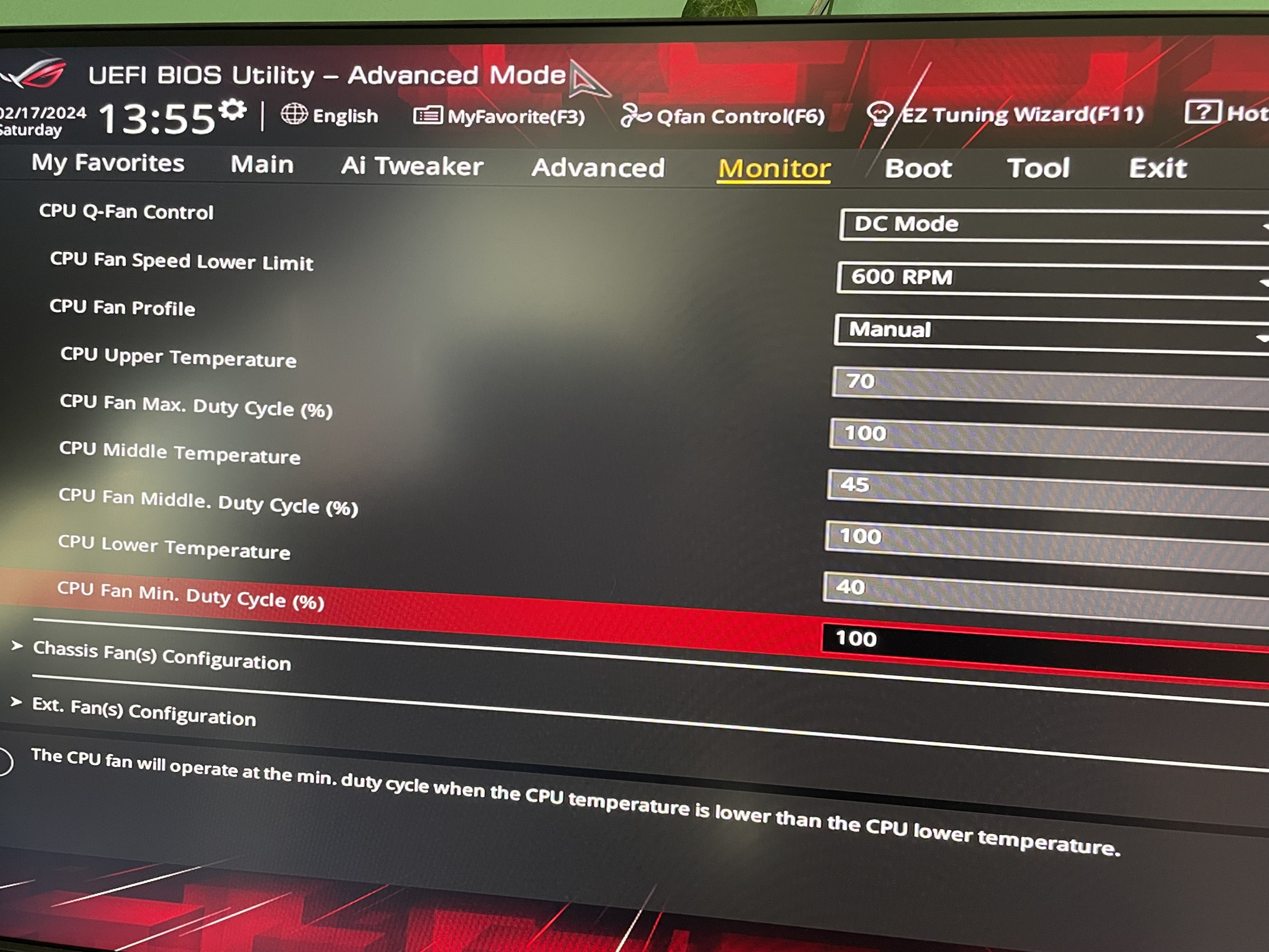

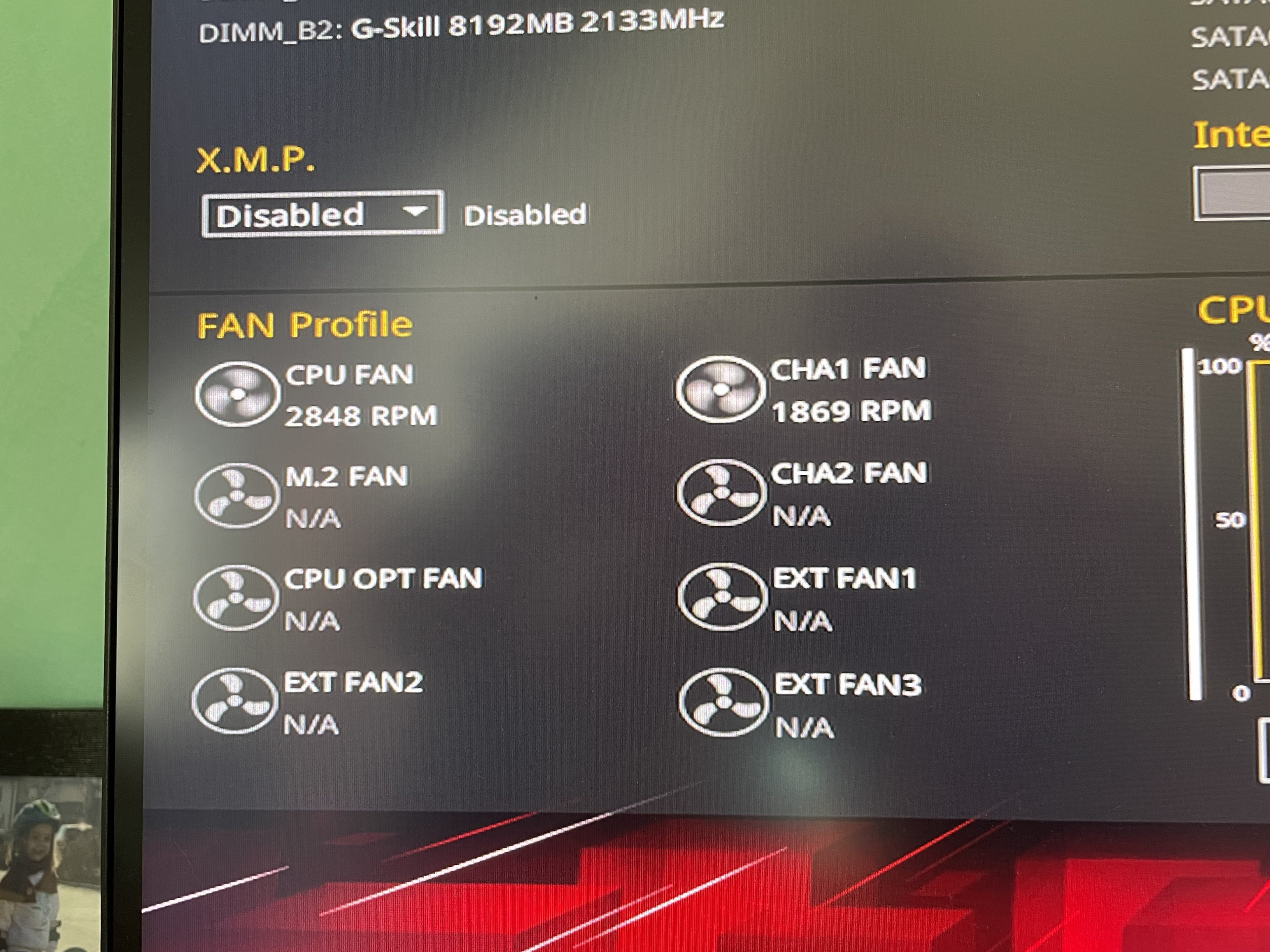

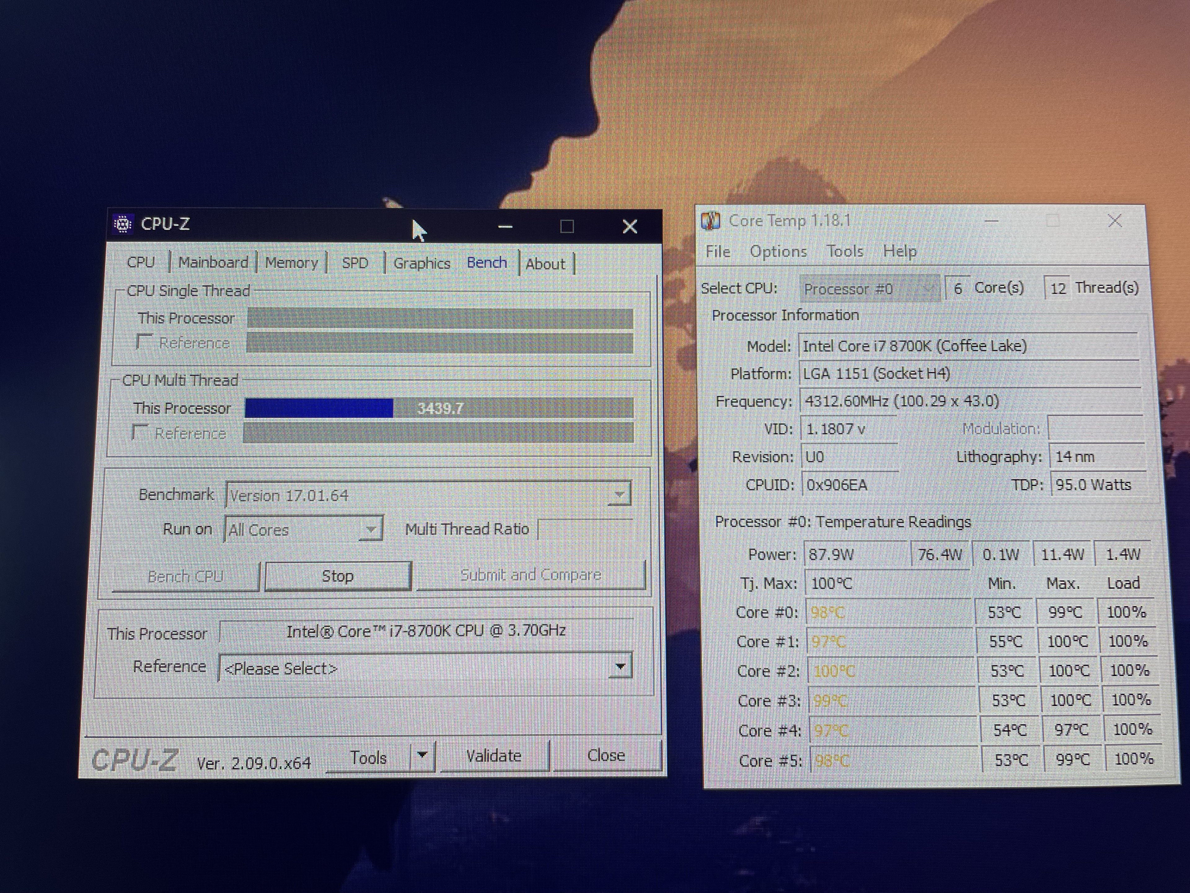

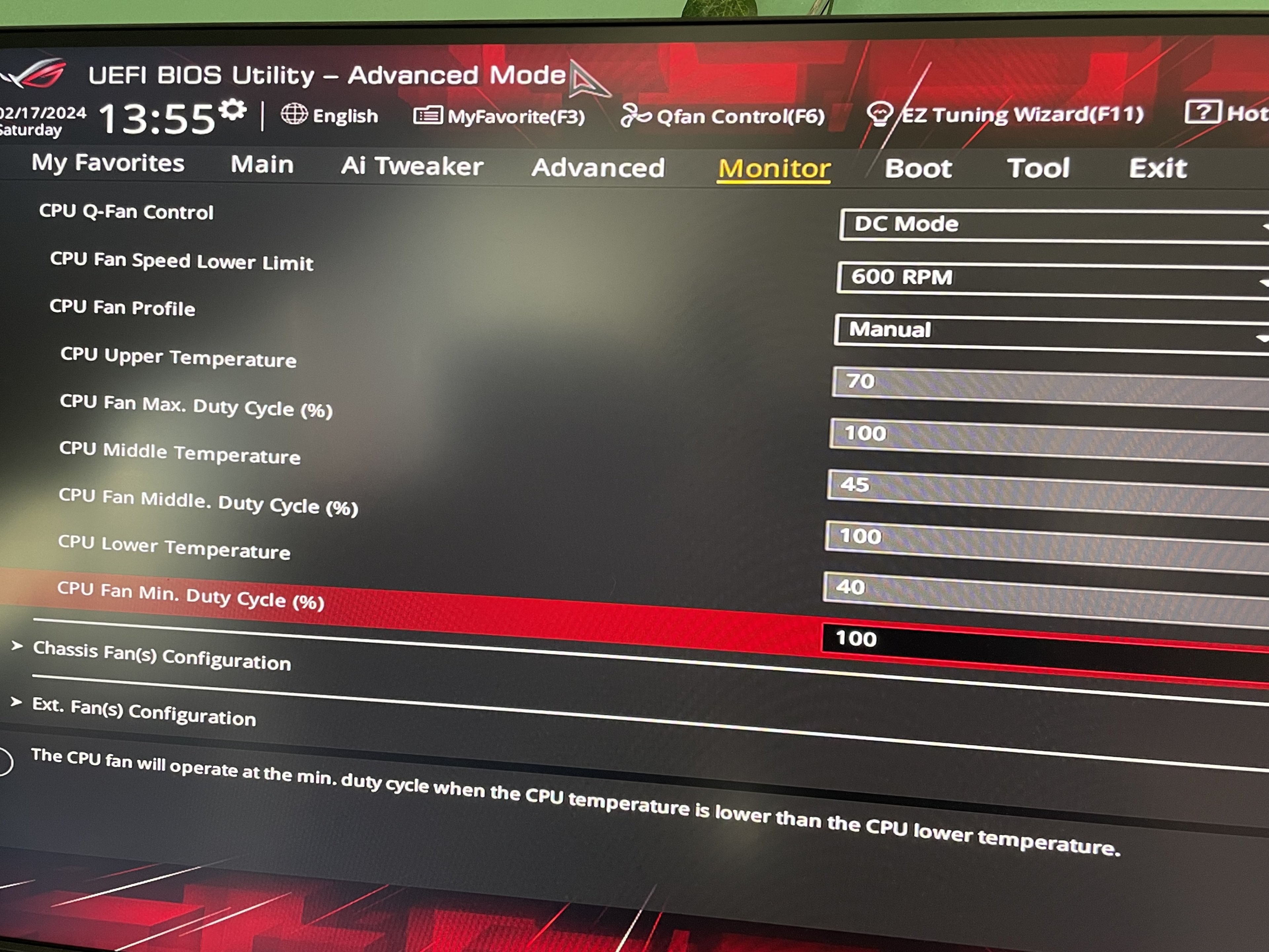

Schönen Samstag Mittag zusammen,

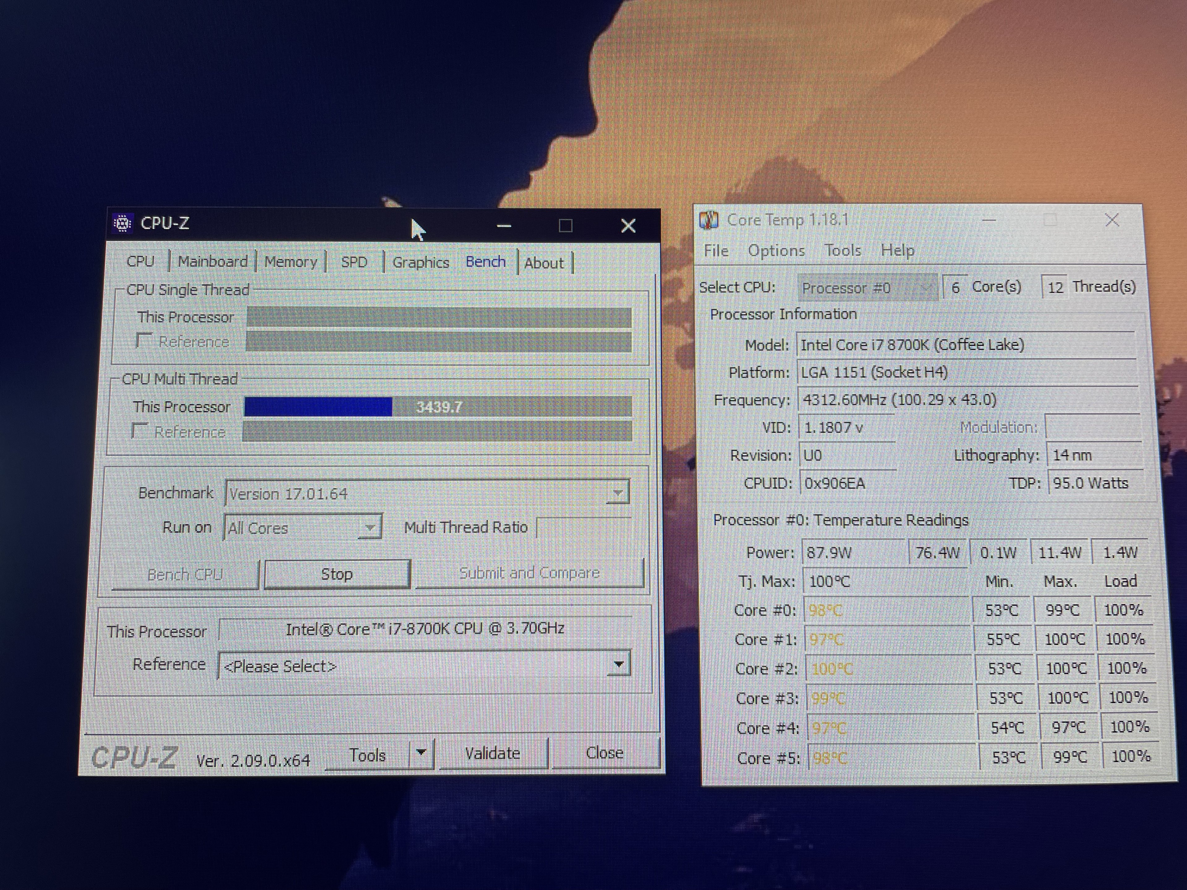

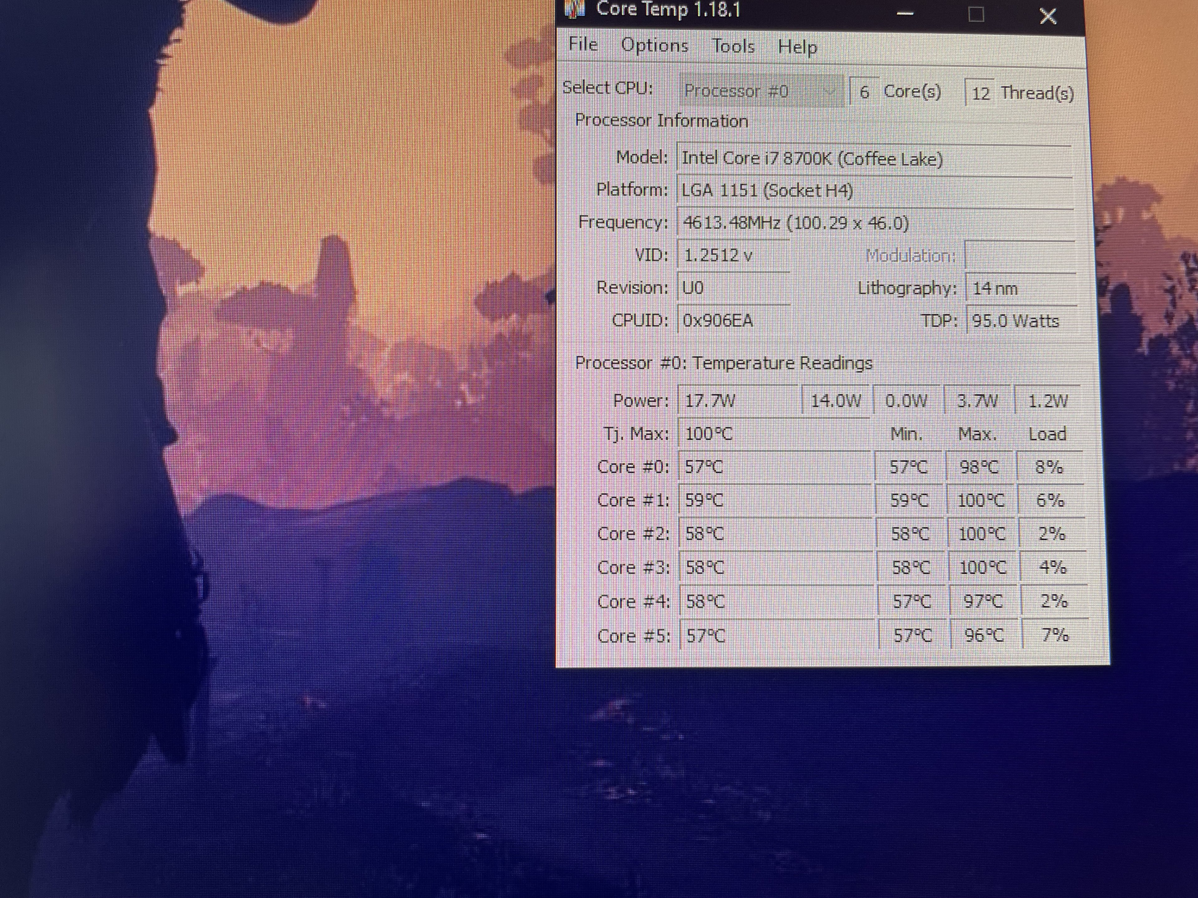

Ich würde gerne mal eure Meinung zu meiner CPU Temperatur hören. Mir kommt sie unter Last zu hoch vor.

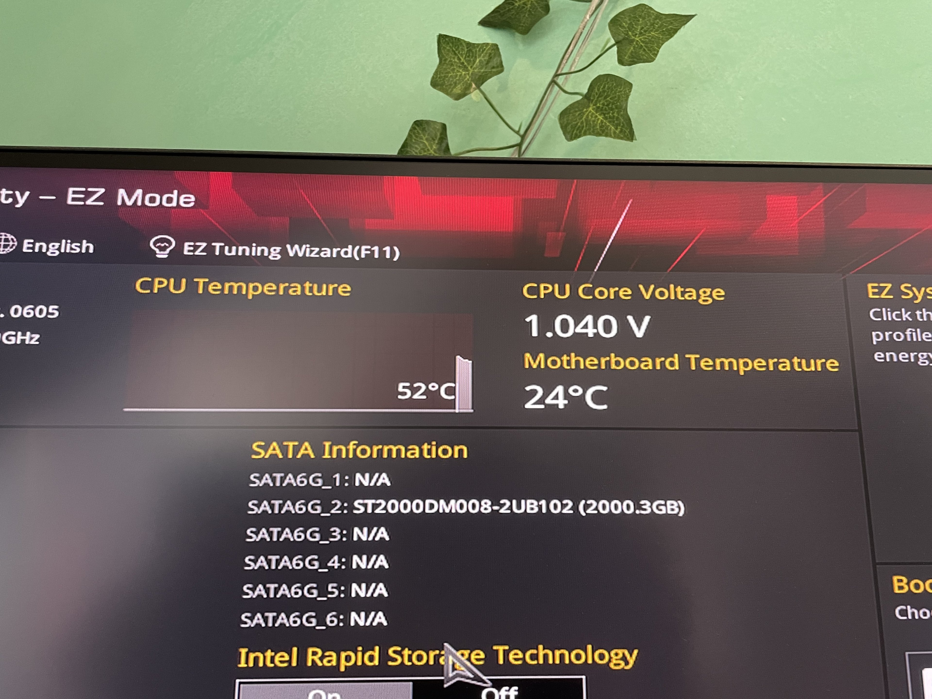

Im idle schwankt sie zwischen 55 und 65 grad, geht aber auch mal bis 70 grad.
Unter Last geht sie auf 100 grad.

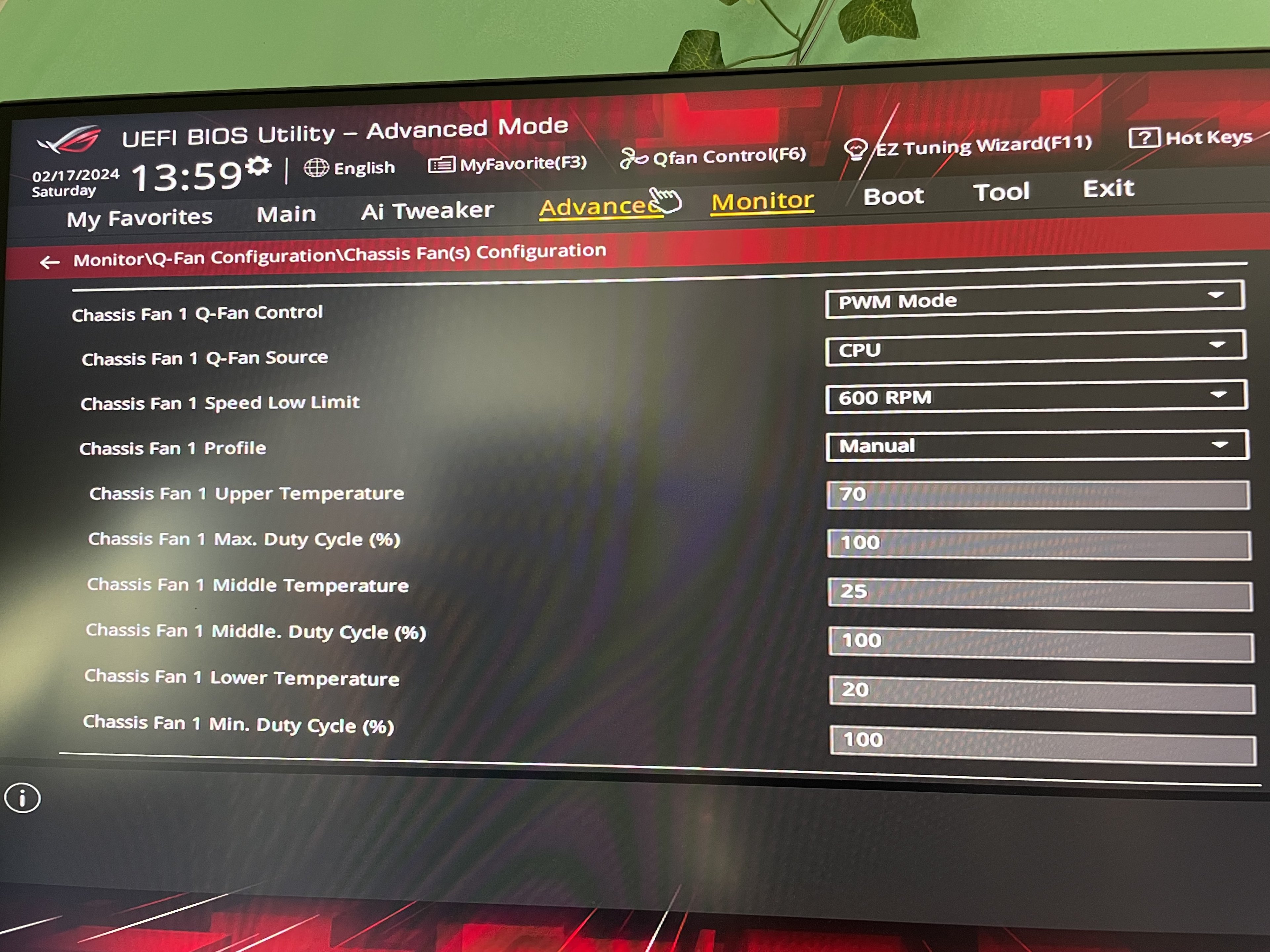

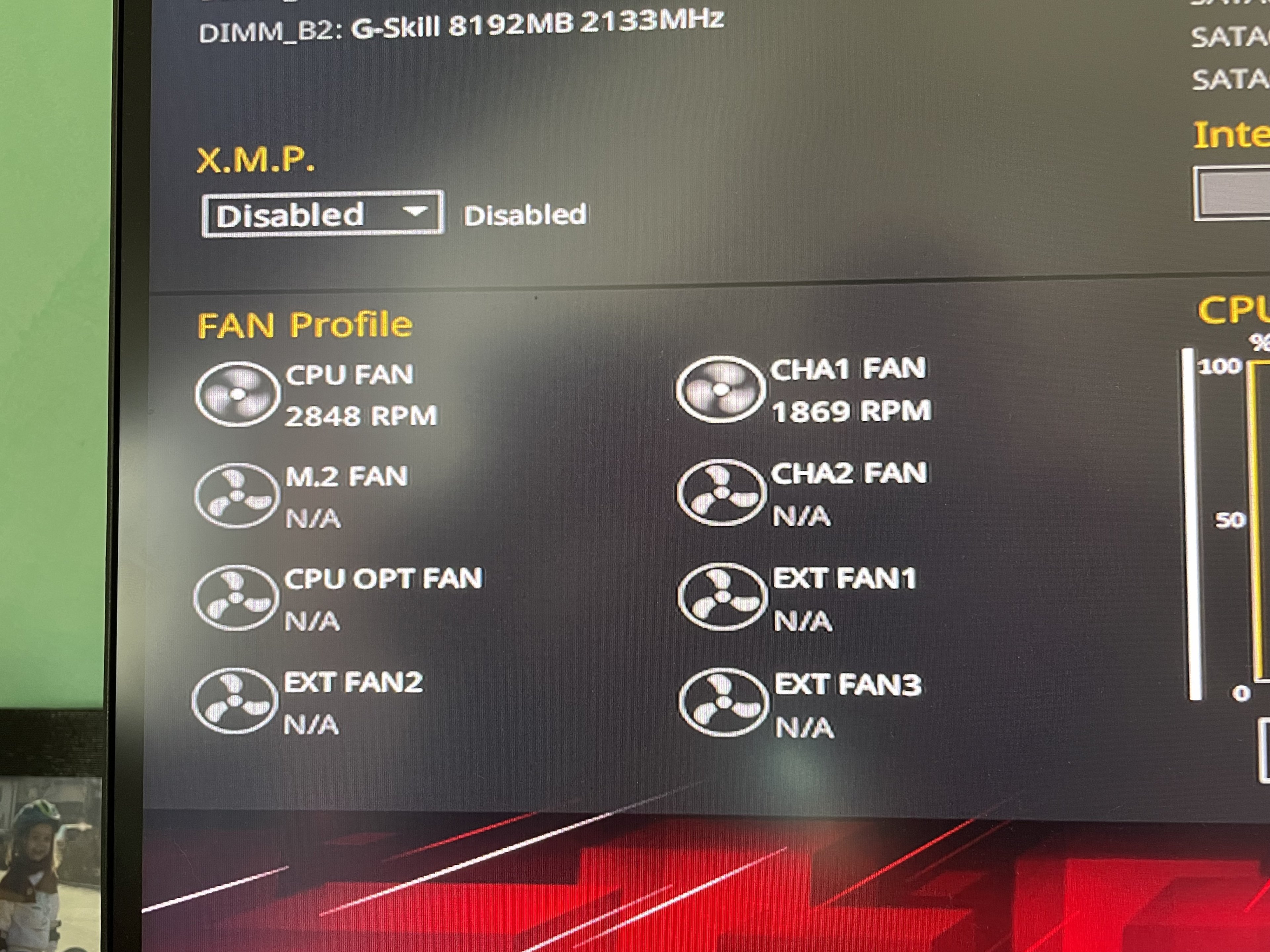

Im bios habe ich ein paar settings angepasst. Ich habe aus diesem Forum entnommen, dass die CPU Fan Control bei einer Wasserkühlung auf DC Mode eingestellt sein soll. Weiterhin habe ich den Minimum Duty Cycle auf 100% gestellt. Der Pin der Wasserkühlung ist auf CPU_Fan gesteckt. Das Wasser wurde frisch nachgefüllt und beim anbringen frische Wärmeleitpaste aufgetragen.
Die insgesamt 6x 120mm Gehäuselüfter sind an zwei Radiatoren angeschlossen und per HUB an den CHA_fan 1 angeschlossen. Auch diese haben einen Minimum Duty cycle von 100%, sind jedoch auf pwm Mode eingestellt.

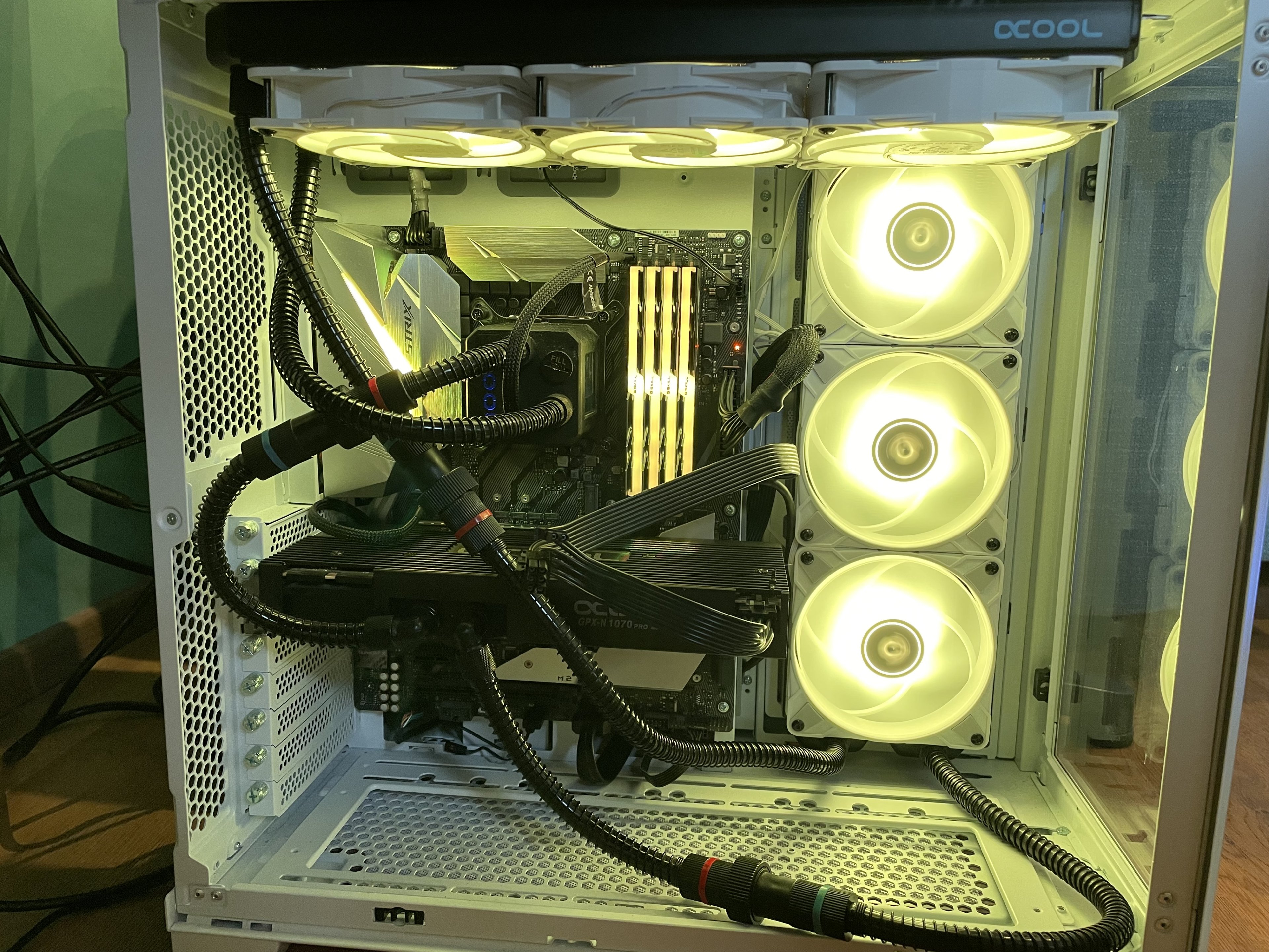

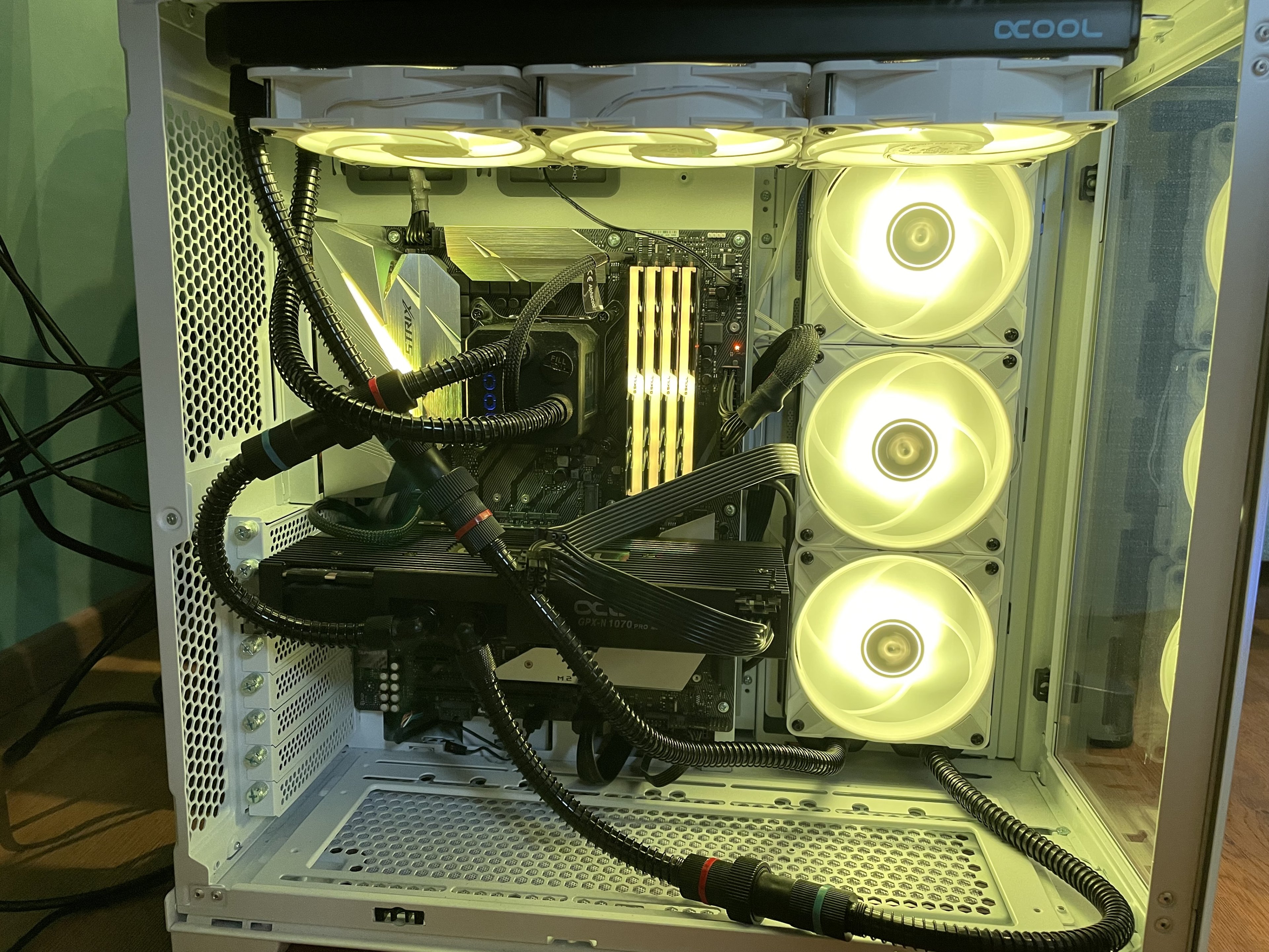

Habe ein Bild des Innenraums mal angehängt. Hilft das bezüglich der Platzierung des Kühlers?
Kann es eventuell auch ein Mangel von Wasser sein? Ich habe den Tank beim Befüllen an den höchsten Punkt gehalten und immer wieder etwas nachgefüllt, wenn Wasser abgesackt ist. Irgendwann blieb der Behälter dann voll. Aber während dem Betrieb läuft er doch schon gut leer.
Drewkev schrieb:
Also ein Custom Loop, erzähl uns gerne mehr von dem.
Hilft dir eventuell das nachträglich angehängt Bild? Habe den pc gebraucht übernommen und den Loop somit nicht gelegt. Leider habe ich vor dem warten des pcs keine Temperaturen gemessen, was jetzt natürlich ganz nützlich wäre.

Tjoa, wenn deine CPU bei 100°C hängt und die Schläuche/Radiatoren kaum warm sind, ist das ein Problem.
Wenn die CPU die Wärme korrekt an das Wasser abgeben würde, müssten die Radiatoren bei 100°C CPU sehr warm werden. Falls der Durchfluss miserabel schlecht wäre, sollte ein Schlauch sehr warm und der andere Schlauch bei Raumtemperatur sein.
Ich würde sagen dass den CPU-Block abnehmen, nochmal nachfüllen und neu montieren vermutlich das beste Vorgehen ist.

Hier muss ich nochmal kurz korrigieren. Hatte versehentlich keinen Stress Test laufen, während ich die Wärme erfühlt hatte.
Der Radiator wird definitiv warm und ebenfalls einige der Schläuche.
Dann werde ich den Block später wohl nochmals abnehmen und nachfüllen.
Warum diese Luftführung?

Die Luftführung wurde so gelegt, da die Radiatoren sonst nicht ins Gehäuse gepasst hätten.
Habe den Behälter nun nochmals nachgefüllt und den Tank so angebracht, dass das Einfüllfenster nach oben zeigt. Leider hat sich nichts getan, außer dass die Schläuche nun komplett kalt bleiben.
Also scheint es wohl wirklich an den Schläuchen liegen. Soweit ich das sehe, ist sind die Schläuche vom Prinzip her richtig angebracht. Können sie eventuell verstopft sein?
Das ist Quatsch. Wie rum ein Lüfter auf dem Radi montiert ist hat nichts damit zu tun.
Warum saugst du oben Luft rein und bläst sie seitwärts wieder raus? Das ist schlicht unsinnig. Geh mit dem natürlichen Airflow und dreh alle Lüfter um. Sollte bessere Temps bringen, wenn dein eigentliches Problem weg ist.

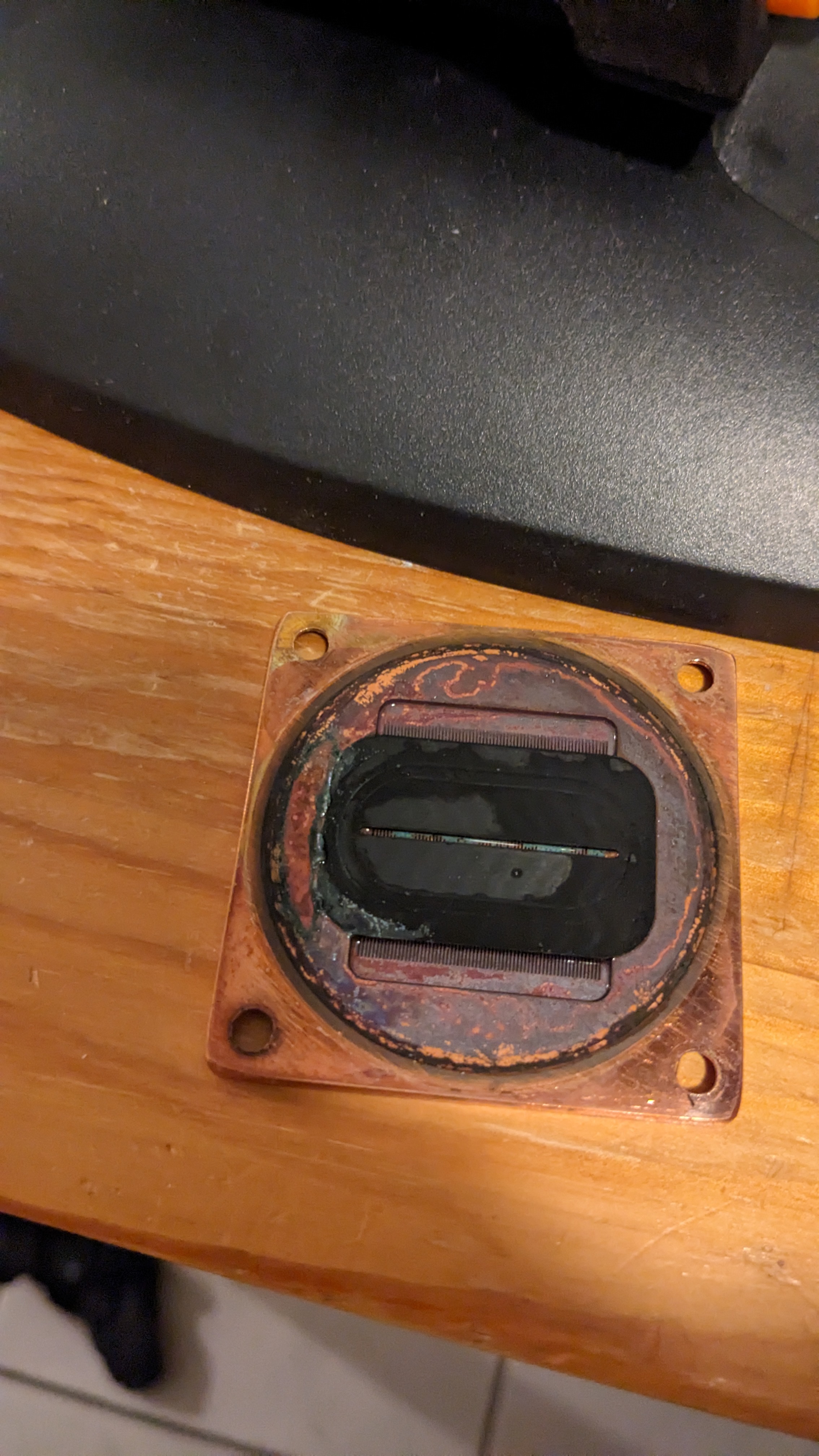

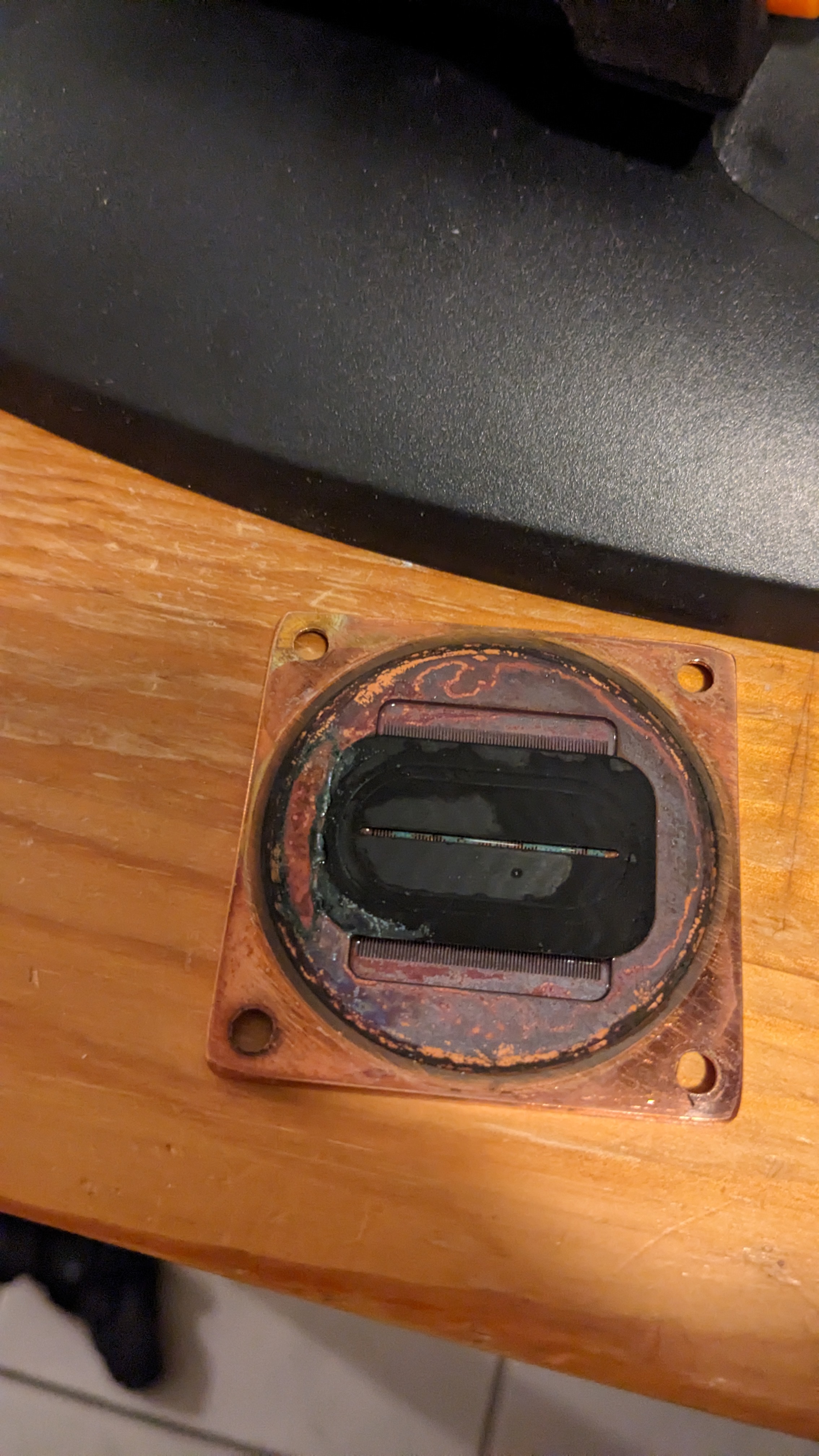

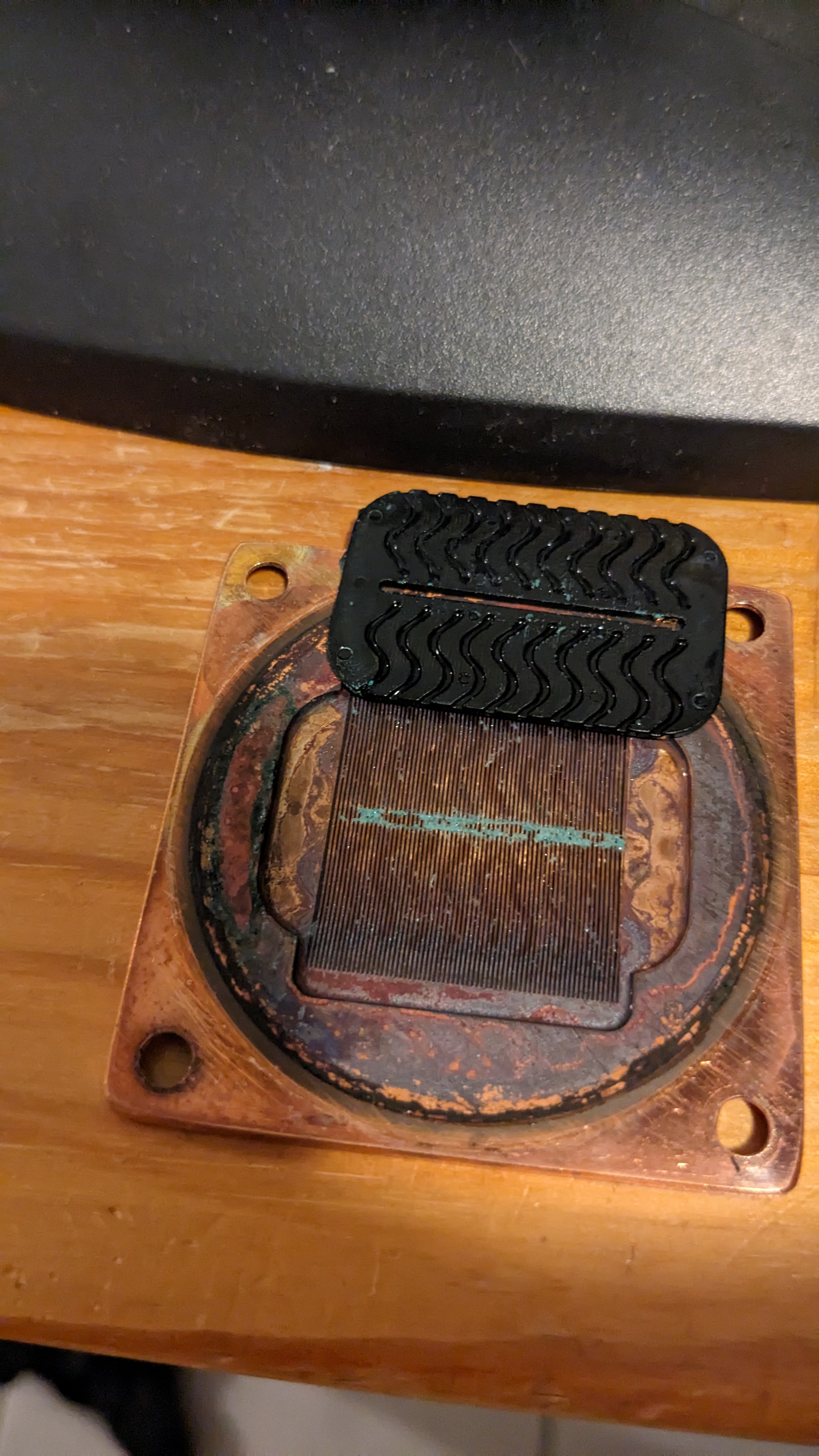

Aber ja, es ist durchaus wahrscheinlich, dass es eine Verstopfung ist und die wird sehr wahrscheinlich im CPU-Kühler sein, weil sie eigentlich immer da ist. Nur sollte man vorher sicher sein, bevor man die ganze Wakü auseinander nimmt.

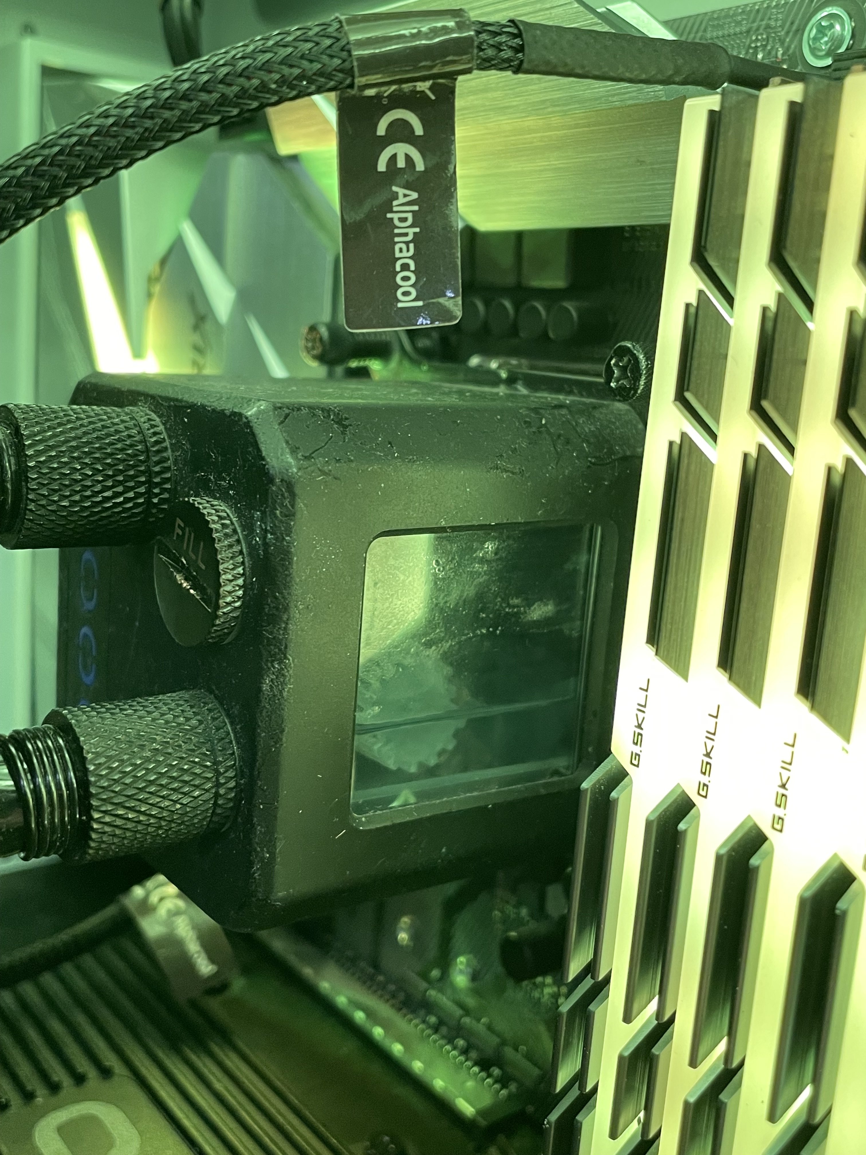

Die Düsenplatte im CPU Kühler ist verstopft das selbe Problem hatte ich auch
Martinipi schrieb:
Ist da nicht viiiiel zu wenig Wasser im CPU Block?
Jup da ist viel zu wenig Wasser im Loop, hast du den PC überhaupt entlüftet durch Bewegung im Betrieb?
Ich würde den PC auf die Seite legen und dann so lange Wasser nachfüllen bis der loop komplett voll ist. Der 8700k ist noch nicht so schwer zu kühlen.
Wie schon geschrieben wurde, Sichtfenster soll lt. Anleitung nach oben zeigen.
Die integrierten Pumpen sind wirklich sehr schwach, wenn da was zusitzt wie Bergander schon schrieb
dann hast du kaum Durchfluss und damit entsprechend schlechte Temps.
Wird die GPU denn auch zu heiß? Wenn nein, dann sitzt der CPU Kühler nicht richtig.
