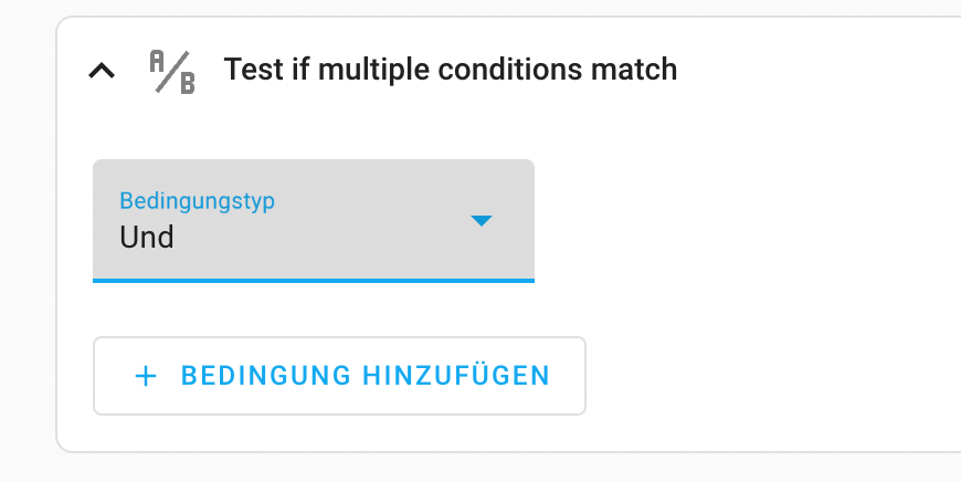

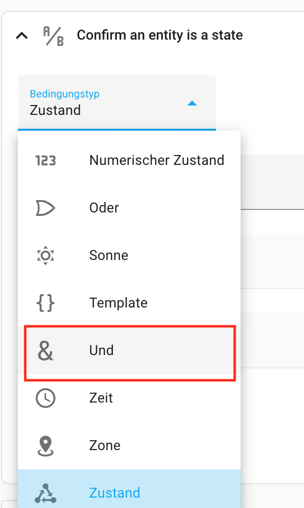

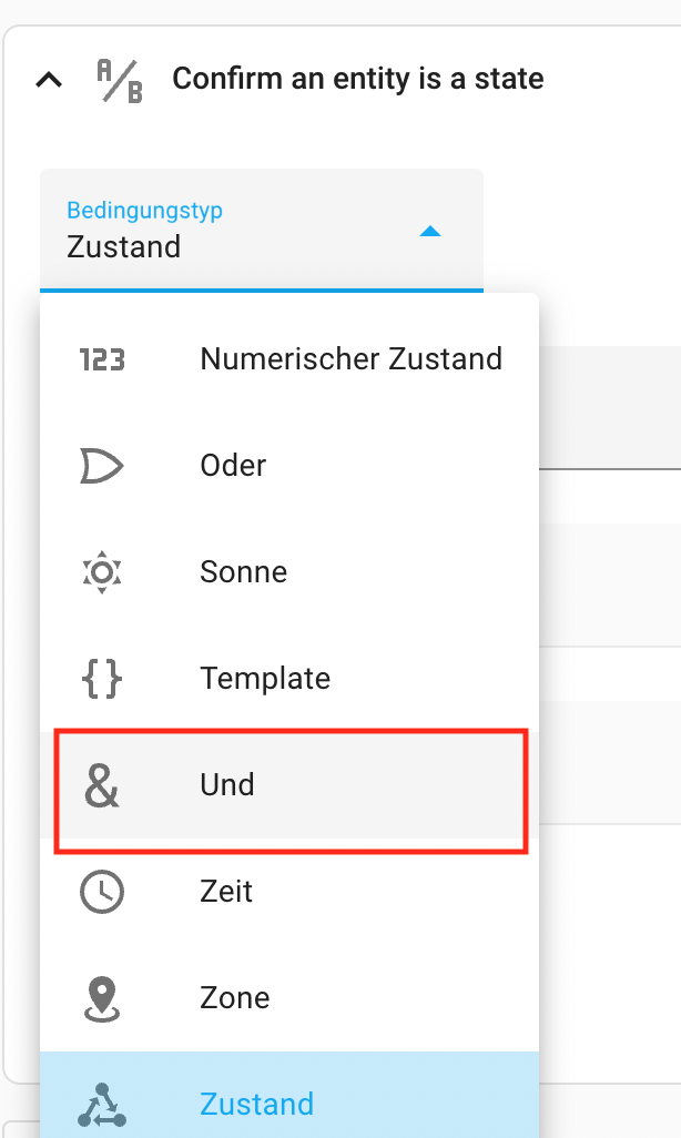

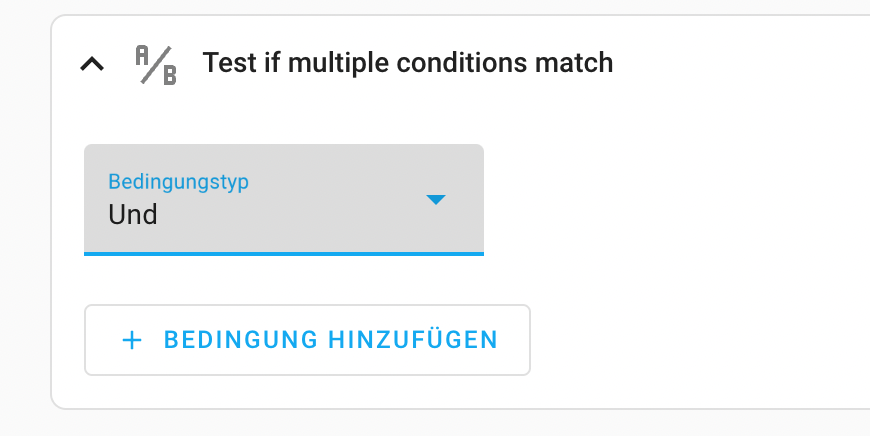

@ohmsl hast du zufällig auch eine Automatisierung mit zwei Bewegungsmeldern für eine Lampe? Das funktioniert bei mir mit den Aqara Teilen nämlich nicht so wirklich zuverlässig.
Wenn 1 für 5 Minuten keine Bewegung erkannt und wenn 2 für 5 Minuten keine Bewegung erkannt, dann schalte Licht aus. Klappt, wenn man tatsächlich an beiden vorbeikommt. Wenn aber jemand an 1 vorbeigeht und 4 Minuten später jemand an 2 vorbeigeht geht das Licht trotzdem schon nach 1 Minute nach der 2 aus.
Passiert allerdings nur, wenn das Szenario mehrfach durchgespielt wird. Da scheint irgend ein timer nicht sauber zu zählen.
Hab ich noch nicht noch gemacht. Ich würde versuchen die beide Bedingungen per UND zu verknüpfen. Weiß aber nicht, ob das letztlich so klappt.
Screenshot 16.09.2022 um 18.57.18 PM.pngScreenshot 16.09.2022 um 19.01.51 PM.png
PS: Evtl. würde es auch gehen, die Bewegungsmelder in einer Gruppe (unter "Helfer") zusammenzufasssen und zusätzlich eine Variable für den Status zu setzen, die dann auf Änderungen bzw. keine Änderungen ausgelesen wird.
VerUNDet sind sie (als Bedingung) ja. Als Auslöser kann man nicht verUNDen.
Aber das mit der Helfergruppw werde ich mal testen. Danke.
Auslöser für die Automatisierung kann ja in diesem Fall immer nur ein Bewegungsmelder sein (ODER-Bedingung).
Wenn mehrere Auslöser definiert sind, sollte die Automatisierung starten, wenn schon ein Bewegungsmelder auslöst.
Einfach alle gewünschten Auslöser hinzufügen, das ODER macht HA von allein.
