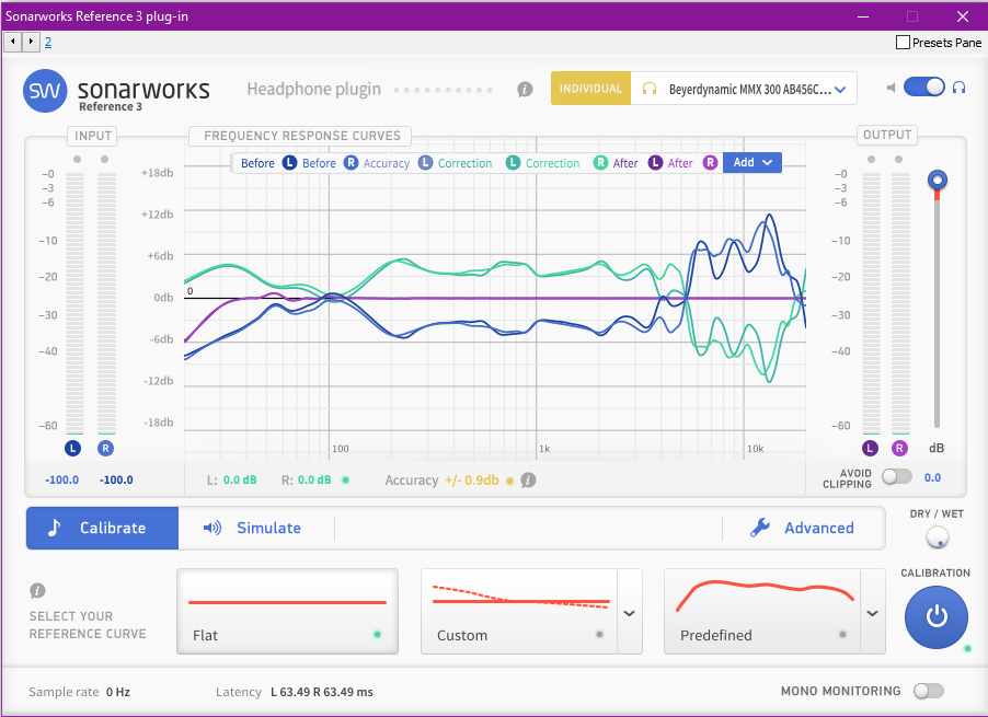

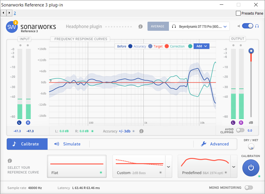

Du kannst z. B. den Frequenzgang von Innerfidality nehmen und den auf 0 stellen. Neutralen Sound hast du dann aber natürlich nicht. Was logisch ist da ein Kopfhörer um neutral zu klingen keinen linearen Frequenzgang haben darf. Nun kannst du theoretisch den Frequenzgang vom HD800 einfach verwenden als EQ, das wird aber nicht funktionieren da der UE6000 ein anderes Gehäuse/Polster hat und somit der Klang der am Ende an deinem Ohr ankommt trotzdem ein anderer sein wird. Innerfidelity usw. haben Ihre Messergebnisse nicht durch einen Kunstkopf gemessen sondern einfach die Frequenz response der Hörer roh ohne den EInfluss eines Ohres. Das musst du aber natürlich berücksichtigen, ansonsten kann dir eine solche Messung maximal nur als Anhalspunkt dienen. Und genazu das macht Sonaworks, die messen nicht nur die Frequenz Response, sondern den Sound wie er am Ohr ankommt. Daher sind denen Ihre Messungen auch deutlich genauer auch wenn die Standard Profile in deren Plugin alles Average Profile mit einer Genauigkeit von +/- 3DB sind. Außer natürlich die individuellen kalibrierungen, die kommen mit +/- 0,9 DB, zusätzlich messen die rechts und links einzeln. Bei den Average hast du halt nur eine und nicht zwei kurven.
