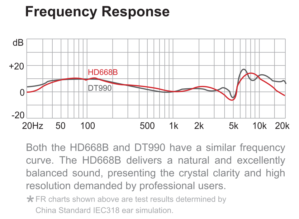

Am KHV liegt es wahrscheinlich nicht. Eher wäre das Ergebnis umgekehrt. An der Abstimmung der Kopfhörer kann es wohl auch nicht liegen. Die 990er haben ich mal gehört (klangen normal), die HD668-Serie zwar noch nicht, aber die 668B sollen ja relativ "ähnlich" sein (siehe Grafik).
Vielen müssen die sich einfach einspielen? Hatte ich mal (mit Sony) erlebt, davor auch nicht wirklich geglaubt.

Naja, der Superlux hat einfach 'weniger' Bass: http://graphs.headphone.com/graphCompare.php?graphType=0&graphID[]=2141&graphID[]=3301&scale=25
Kein Wunder, wenn Dir demgegenüber der 990 'dumpfer' vorkommt, zwischen 20 und 40 Hz ist da beim Beyer deutlich mehr los bzw. ist der Bereich dominanter. Mir wäre der auch zu bombig. ;)

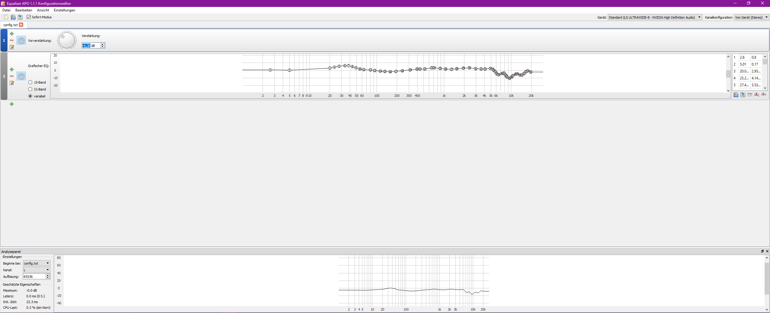

Lad dir den Apo EQ und lad dir das Profil dort rein (Im EQ Modul untenr echts importieren). Vorverstärkung auf - 6,3 DB
Die Example.txt entfernen
https://www.dropbox.com/s/kxynml1vbgejakj/DT990.csv?dl=0
Dürfte den Klang evtl. verbessern, würde das einfach mal ausprobieren. Sollte dann so bei dir aussehen.
Das sieht so aus, als ob es noch dumpfer wird.
Die Höhen sind schon abgesenkt, das stimmt. Allerdings habe ich in meinem EQ auch die Mitten stark angezogen. Letztlich kann der TE sich den EQ so anpassen wie er möchte und wie es Ihm passt. Das wäre halt ein EQ mit dem der Hörer möglichst neutral klingen sollte. Daraus kann man immer noch Höhen wieder hinzufügen.
Was den Bass angeht, der ist im Oberbass Bereich sogar leicht abgesenkt, der Subbass ist allgemein schwach und sollte daher bei den meisten Hörern auch angehoben werden. Außer man will es halt nicht, kann der TE letztlich immer noch alles selber entscheiden. Besser als viel Geld für einen neuen Hörer auszugeben.;)
