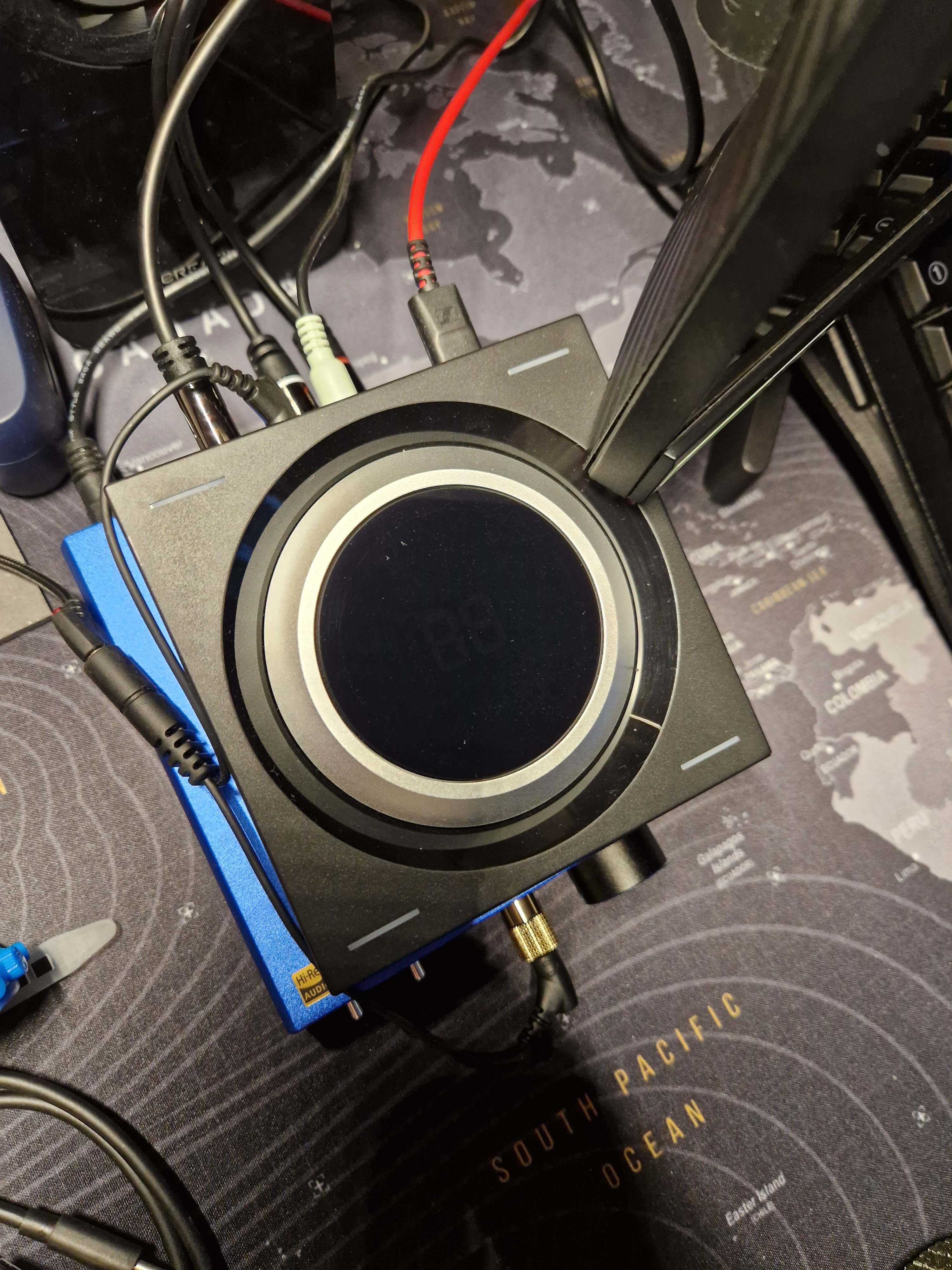

Hi Du, Adapter und Topping sind da aber wie verkabel ich das jetzt mit dem GSX? Hab die Cinch hinten dran bei Input und weiß nicht wo der Klinkeanschluss drangeht. Der GSX zieht sein Audio ja über USB rein
Sieht abenteuerlich aus zumal mein VModa Boom Mic noch am GSX hängen muss 😅 Okay Kopfhörer steckt nun vorne, ich teste mal. Die Schalter vorne am Topping brauche ich nicht oder? Pre/HPA/off und H M L, steht auf L

Ich sehe gerade, dass du das Mikro am GSX und den Kopfhörereingang am Topping angeschlossen hast. Ich wusste nicht, dass du ein Boom Mic damit verwendest. Boom-Mics haben eine gemeinsame Masse und sollten nicht auf unterschiedlichen Geräten angeschlossen werden, da man dadurch normalweise eine Massenschleife bekommt.
Hhhm. Gibt ja sonst keinen Verstärker mit Mic Anschluss ne? Ja ist ungünstig. Lautsprecher kann ich testen aber da hängen meine Lautsprecher auch dran.. Ton kommt nicht, hab beide Schalterstellungen probiert

Dann schließ ihn am Kopfhörerausgang an.
Ton sollte allerdings schon rauskommen, am Topping musst du den Schalter auf auf "HPA" stellen, damit da Audio über den Kopfhörerausgang rauskommen. Gain dürfte "L" wahrscheinlich ausreichen.
Super ja, funktioniert! Unglaublich was der bei Musik noch rausholt an Klang und Bass! Spiele waren immer laut genug aber diesmal ist auch mal die Mucke laut genug! Interessanterweise muss ich auf Hoch stellen, leicht und mittel sind zu schwach! Dann allerdings bis maximal dreiviertel mit dem Lautstärkeregler!
