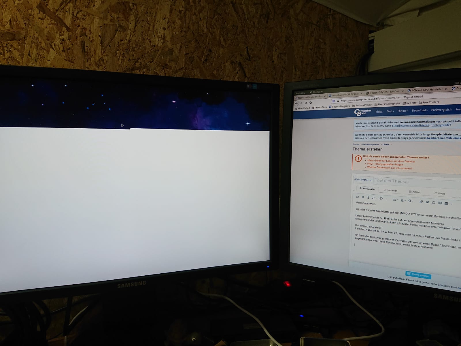

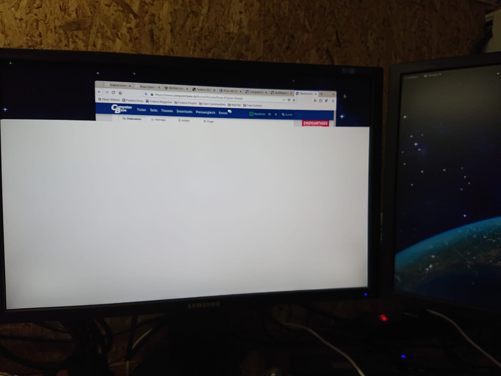

ich habe mir eine Grafikkarte gekauft (NVIDIA GT710) um mehr Monitore anschließen zu können.
Leider bekomme ich nur Bild Fehler auf den angeschlossenen Monitoren.
Einen defekt der Grafikkarten kann ich ausschließen, da diese unter Windows 10 läuft :-(
Hat jemand eine Idee?
Installiert habe ich ein Linux Mint 20, aber auch mit einem Fedore Live System habe ich die gleichen Probleme.
Ich habe die Befürchtung, dass es Probleme gibt weil ich einen Ryzen 3200G habe, wo halt auch noch 2 Monitore onBoard angeschlossen sind, diese Funktionieren nämlich ohne Probleme.
Er scheint nicht in der Lage zu sein, das Bild komplett darzustellen.
Unter Linux Mint flackert das Bild.
Hat jemand eine Idee, was ich machen könnte?
Oder ist eine GT710 für Linux generell nicht zu empfehlen?
Danke & Gruß
Thomas

Dh. zwei Monitore hängen schon an der APU und du brauchst noch mehr?
Eine GT710 ist steinalt und Karten von Nvidia sind nur mit dem proprietären Treiber halbwegs brauchbar. Der verhält sich aber manchmal etwas seltsam, ich vermute ein Betrieb der Karte mit der APU gleichzeitig wird Komplikationen verursachen, wenn man den Treiber von Nvidia verwendet.
Eine RX550 wäre besser gewesen...

Ich würde mal versuchen, alle Bildschirme an der GT710 zu betreiben. Falls es immer noch zu Bildfehlern kommt, würde ich mit den Treibern rumspielen (Nouveau gezielt neu installieren, mal nvidia close source probieren)
Reaktionen: Iapetos
Kampfkeks94 schrieb:
Eigentlich ist die GT710 die Grafikkarte mit dem besten OpenSource Grafiktreiber von nVidia
nouveau ist nicht von Nvidia. Und "der beste" ist nicht annähernd so gut wie das was AMD abliefert. Die entwickeln nämlich ihren freien Treiber selbst.
In dem Artikel steht auch eher was von "die letzte brauchbare Architektur von Nvidia die mit dem freien Treiber läuft". Eine Auszeichnung ist das also nicht.
Man kann den proprietären Treiber probieren, halt unter der Gefahr dass der deinen Grafikstack für deine APU unbrauchbar macht.
Davon abgesehen, ich weiß nicht was genau das Einsatzgebiet ist und was dir an Preis vorschwebt. Aber wenn du viele Displays betreiben willst sollte man fast zu den Radeon Pro schielen.
