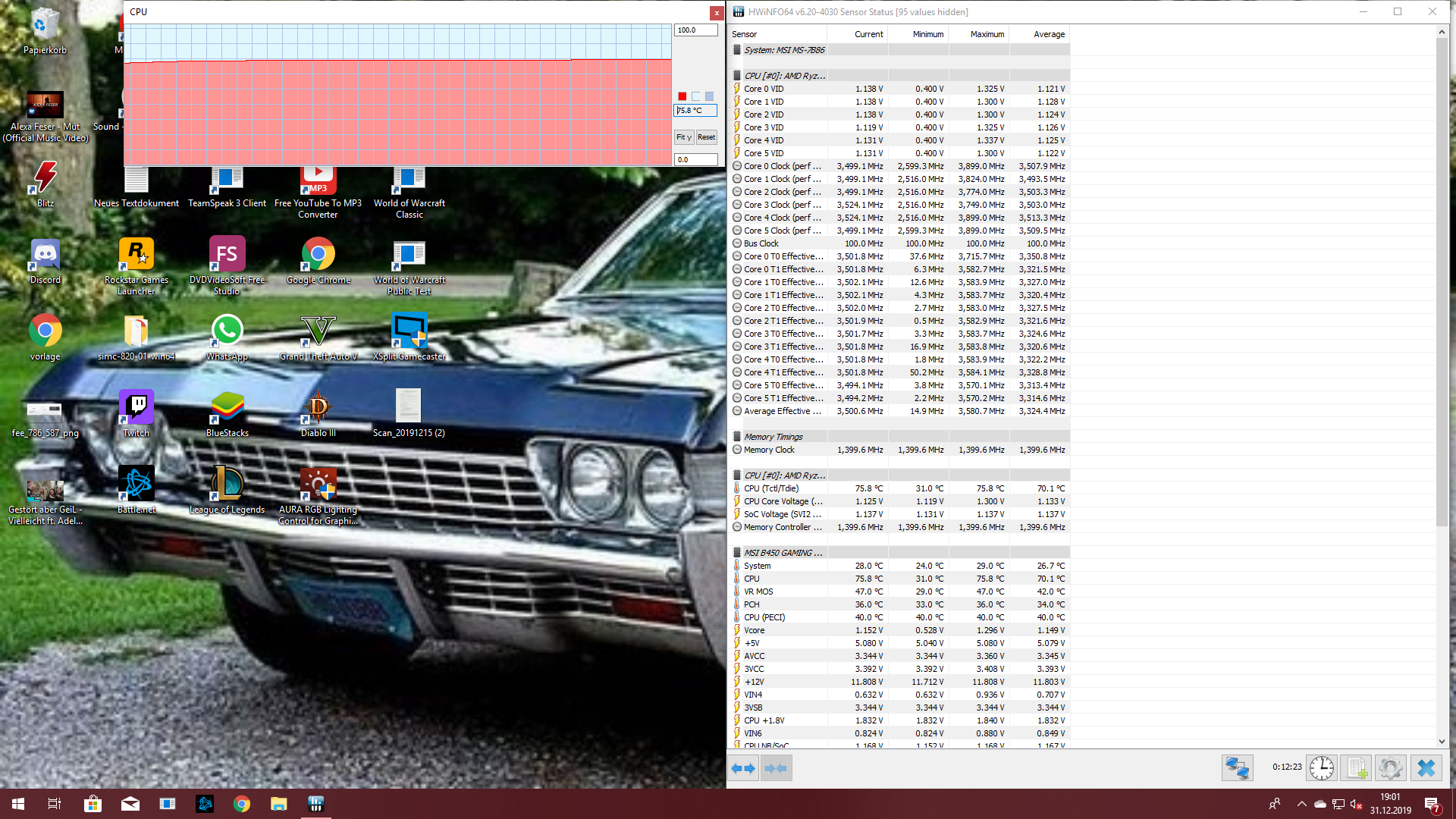

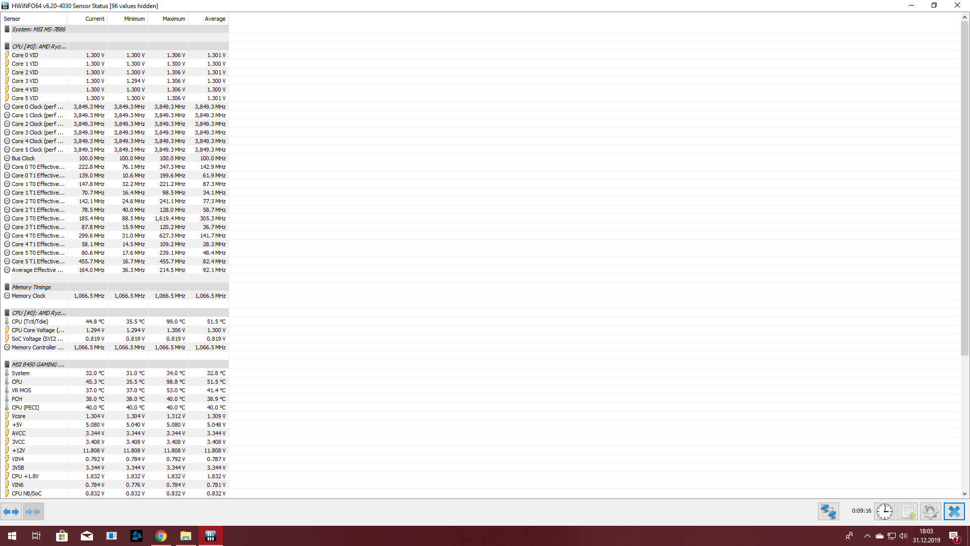

hoffe das hilft weiter das sind allerdings jetzt die sachen ohne den test da bin ich nicht schnell genug alles aufzunehmen bevor er zu heiß wird zudem muss ich nochmals erfragen hatte 2 optionen für den test einmal high power und einmal maximum power bei high power wird er langsamer heiß aber dennoch ganuso heiß auf dauer
Ja, sieht ein bischen danach aus, als wäre Dein Ryzen allcore* (!) fix auf 3850Mhz@ 1.3V eingestellt... zumindest hat er 10 min lang trotz idle nichts anderes gemacht. Da war evtl. ein "OC-Profi" am Werk oder zuviel mit RyzenMaster gespielt :-)

test läuft wieder aktuell bei 74,8 grad nach 6minuten so nach 15 kommen screenshots und dann wäre ich über ein abschließendes resume sehrt dankbar :P
Mac_Fly schrieb:
Prima.. Du bist auf dem Weg.. :)

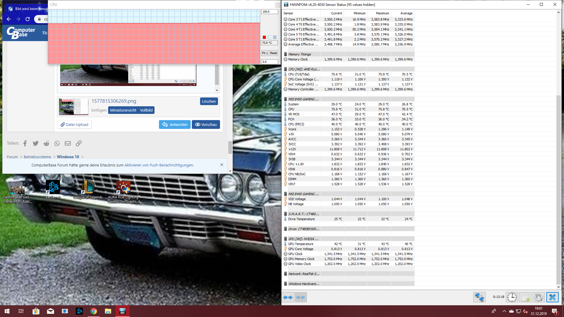

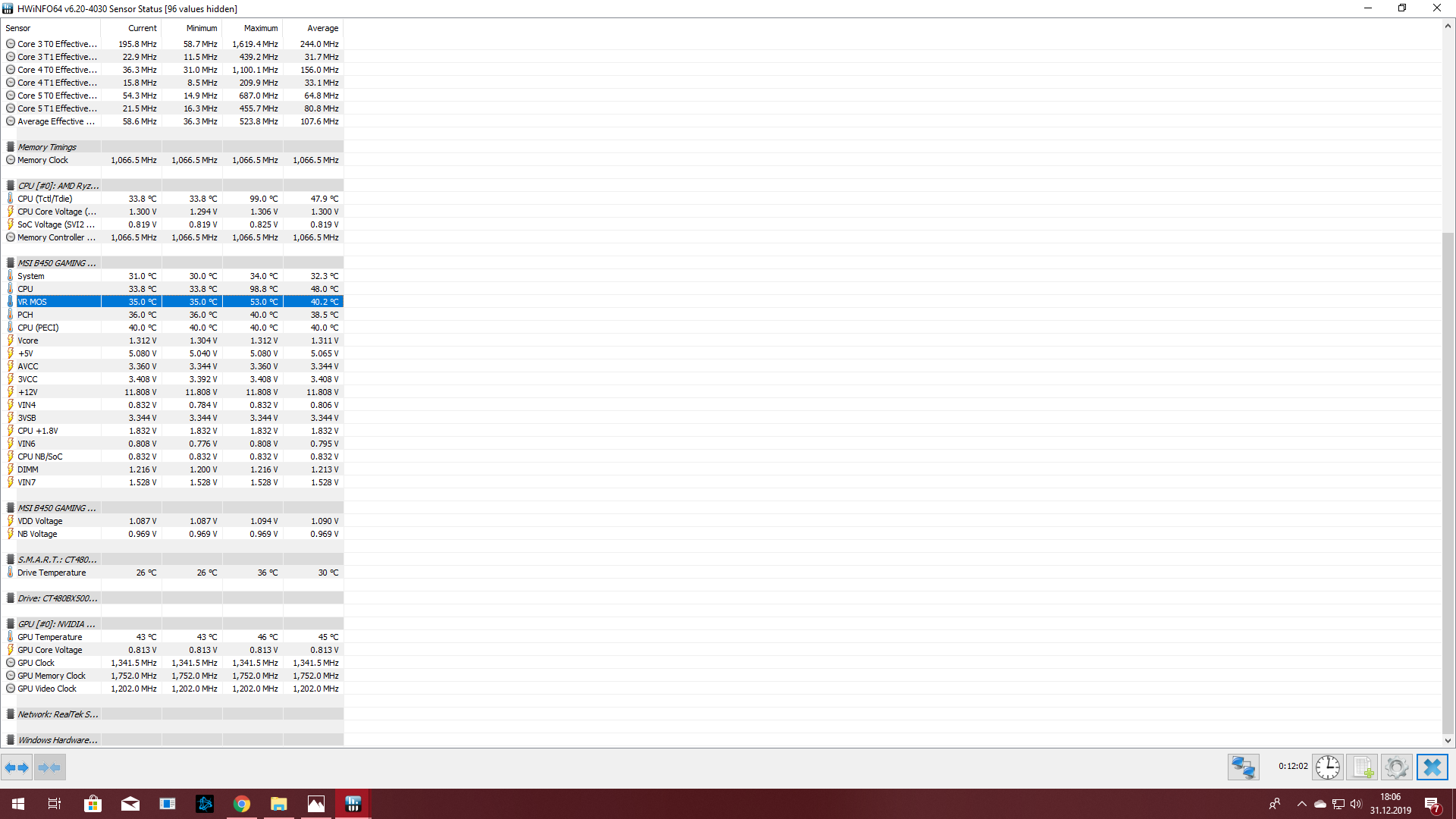

so hier nochmal ein aktueller stand wenn du jetzt sagst das geht so klar würde ich gerne testen obs mit zocken jetzt klappt und das das problem gelöst hat auf jedenfall schonmal ein riesen dankeschön die temperaturprobleme waren mir garnicht bewusst und haben sich sehr stark verbessert.
Ja, herzlichen Glückwunsch. Eigentlich haste Dein Resumee ja schon selbst verfasst...
-Dein Ryzen läuft jetzt @stock, wie er eigentlich soll: er nutzt verschiedene Spannungen und Taktraten nach eigenem Ermessen. S. AMD-Spezifikationen. Schön. (Nicht mehr stur 3.85Ghz@1.3V gleichzeitig auf allen Kernen)
-Dein Speicher läuft jetzt mit 2800Mhz@ 1.35V und den richtigen Timings. (Nicht mehr nur 2133Mhz @ 1.2V und std-Timings) Sieht soweit gut aus, (anhand der screenshots kann ich aber nicht sagen, ob er auch im dualchannel läuft, da müssteste im hwinfo nochmal ein bischen klicken, aber nicht bei den Sensorwerten)
-Du hast Deine Kühlung grob gechecked, grob gereinigt (Ich vermute, da geht noch mehr, aber fürs erste scheint es zumindest ok zu sein.)
-Und natürlich: Prime läuft, kein Absturz, Temps nicht wirklich megatoll, aber voll im Rahmen. Wenn Dir Dein Rechner so (im Alltag) leise genug ist, kein Grund die Kühlung zu verbessern.

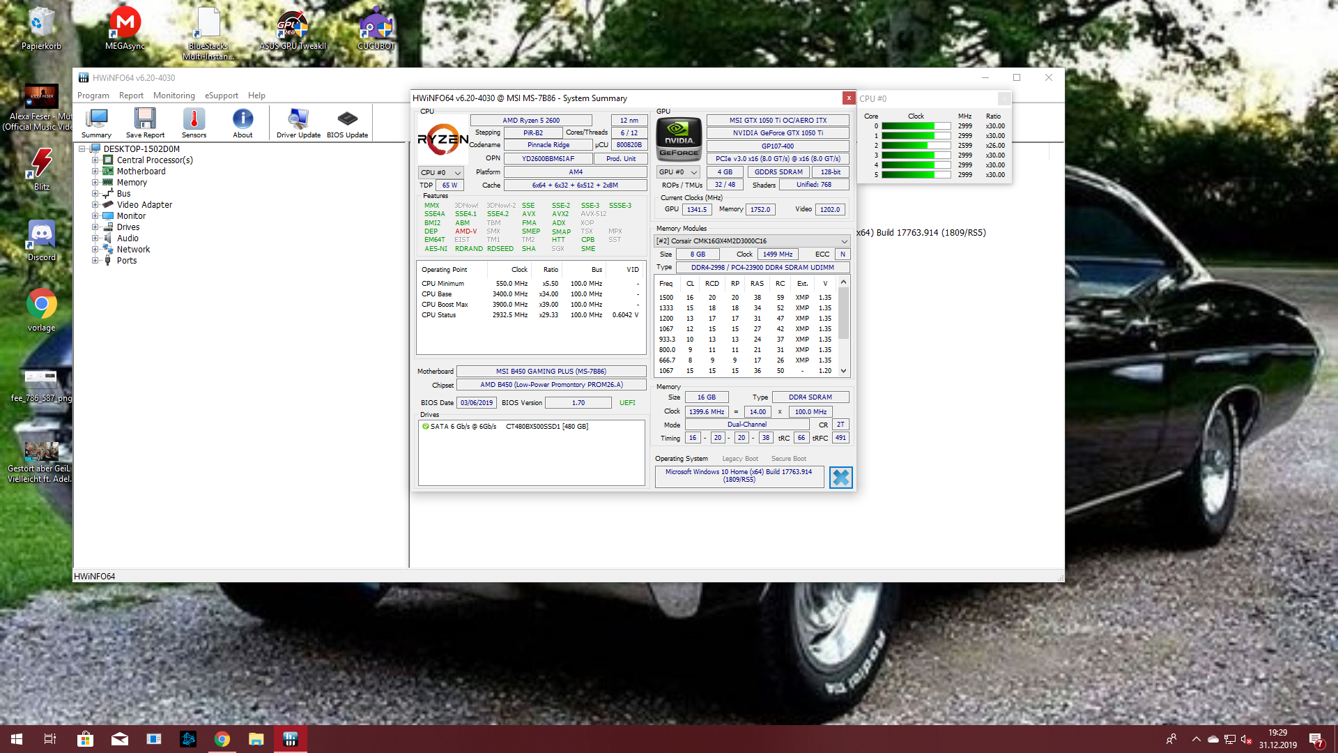

ok dann suche ich das mit dem dual channel nochmal und schick dann nochmal screens raus

da steht auf jedenfall was von dual channel wenn ich noch wo anders rauf muss bitte eine info =)
Nee. Passt. DualChannel ist am Start.
Der Vollständigkeit halber:
Ist 3000'er RAM, CL 16. Läuft mit xmp automatisch mit 2800Mhz, CL 16. Lass so.
Solltest Du irgendwann doch mal versuchen* wollen, den auf 3000Mhz zu betreiben: erstmal Bios-Update, dann nochmal gucken, was geht und höchstwahrschnlich aber dann manuell einstellen. Das will dann aber auch umfangreich getestet werden..
*versuchen deswegen, weil lt. AMD mit SingleRank-RAM bei 2 Riegeln und 2933Mhz offiziell Schluß ist bei ryzen 2000. Bei DualRank-Speicher und 2 Riegeln offiziell schon bei 2666 Mhz.. ich vermute mal Dein Corsair ist DualRank (Suchmaschine wird helfen) und Du bist mit 2800Mhz schon massiv gut dabei..und mehr wird dann eh nicht gehen oder abstürzen oder Dir Dein Windows zersägen oder was auch immer... Empfehlung muß lauten: Finger weg, dazu musste Dich erst mit RAM-OC speziell bei Ryzen auseinandersetzen).
(DualRank und DualChannel sind zwei verschiedene Paar Schuhe, kommt nur in beiden "dual" vor und es geht um Ram ;-) )
