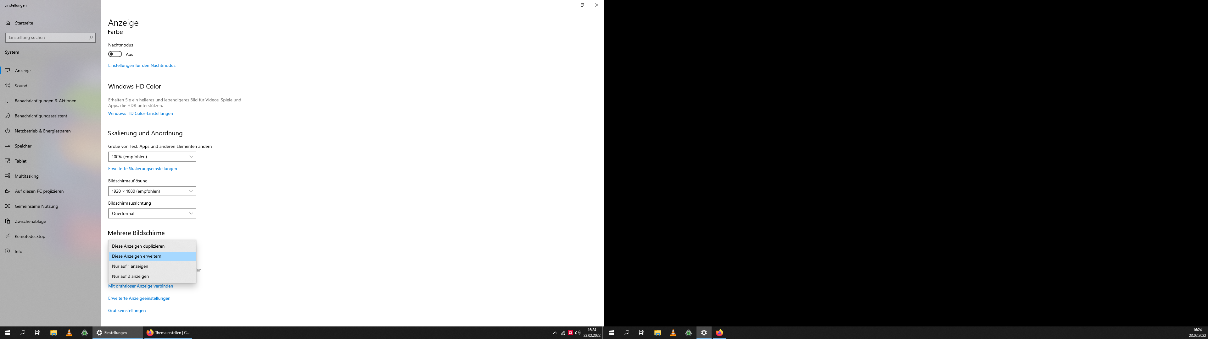

Hallo,ich hab nach langer Zeit jetzt wieder eine Gpu im Pc.Nun hab ich das Problem,dass ein HDMI Kabel angeschlossen sein muss,das der Displayport in Windows ein Bild aus spuckt.Im Bios und solang windows noch nicht hoch fährt funktioniert die Bildausgabe wunderbar nur über Displayport(1 Kabel an Grafikkarte).Wenn windows hochgefahren ist müssen 2 Kabel an Monitor/GPU hängen,sonst blinkt er schwarz der Monitor.
Wie würdet ihr euch jetzt verhalten?Einfach 2 Kabel an einen Monitor ist doch eigentlich quatsch oder?Ich müsste das Bild duplizieren(siehe Foto).Sonst verlässt die maus das Monitorbild wenn ich nach rechts gehe.Wenn ich den Radeon Treiber via DDU Deinstalliere und quasi der Pc mit standart treiberläuft, funktioniert die Bildausgabe auch wenn nur 1 Kabel in der GPU ist(Displayport Kabel).
Bei meiner früheren rx580 hat doch auch alles funktioniert,wenn ich nur das displayport kabel angeschlossen habe.Ist allerdings 2 Jahre her.
AMD Radeon Treiber neu installiert und vorher mit DDU sämtliche alten Treiber bereinigt.
Im Radeon Treiber nach Einstellungen gesucht,aber nichts gefunden was mein Problem lösen könnte.

Klingt komisch aber das hört sich ein bisschen so an, als würde DP einen "zweiten" Monitor/Desktop ansteuern, die irgendwie nicht wiedergegeben wird am Bildschirm.
Was für ein Monitormodell ist es denn?
Kannst du verifizieren über welchen Anschluss auf dem Monitor die Bildausgabe erfolgt, wenn beide Kabel angeschlossen sind (eventuell wechselt er auf HDMI?).
Dachte schon an irgendeine DaisyChain Einstellung beim Monitor.
Monitor ist ein Samsung C24fg73.Wenn beide Kabel angeschlossen sind hab ich den Monitor auf Displayport laufen.Wenn ich den HDMI Port am Monitor dann anwähle öffnet sich ein weiterer desktop ohne icons.
Mit dem Monitor hat es bei meiner rx580 damals auch mit nur 1 Kabel funktioniert.Irgendwie hab ich das Gefühl windows oder der AMD Treiber machen mir da einen strich durch die Rechnung.
Wenn ich den PC im abgesicherten Modus starte,reicht es wenn sowohl in Monitor wie auch Grafikkarte nur das dp Kabel angeschlossen ist.Sobald ich den PC normal starte muss HDMI Kabel angeschlossen sein,sonst zeigt er auf dem Display Port kein Bild an☹️
Problem erkannt.Er spuckt kein Bild aus wenn Freesync am Monitor auf ultimate engine steht.Hab am Monitor jetzt nur Freesync ein und er spuckt ein Bild aus mit nur einem dp Kabel.
