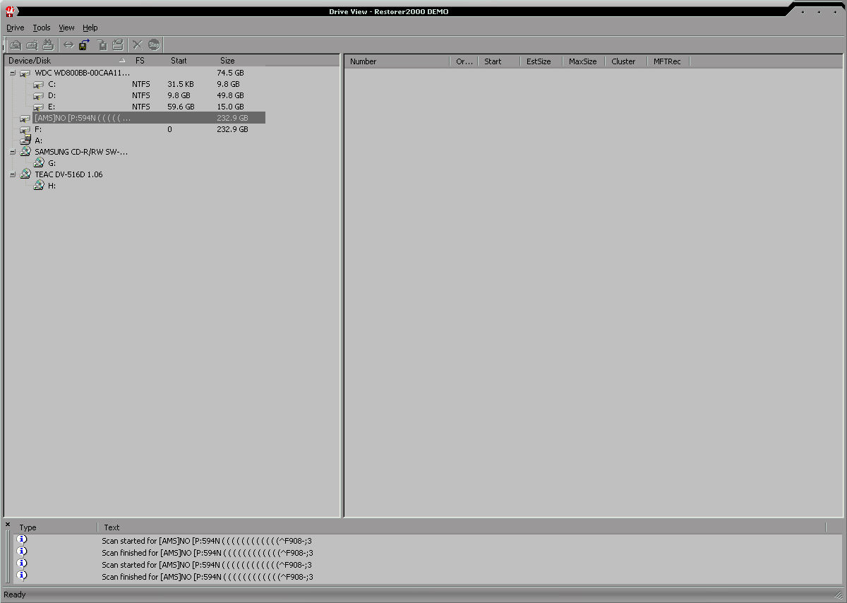

hi,
ich wollte nur eine kleinen zwischenbericht geben: also mit testdist hat es ja nicht geklappt, deshalb führe ich nun gerade den restorer 200 durch. dauert aber sehr lange der sectorscan, wird also morgen erst fertig sein. also vielen dank und bis denne
Scarvy
Scarvy

hi,
also der test ist durch (bestimmt schon heut morgen, bin eben erst von arbeit gekommen),hat aber nichts gefunden.
ich hab ja wie schon beschrieben ontrack easy recovery durchlaufen lassen. das programm findet dann auch jede menge dateien, aber wenn man die wieder herstellt (die jpg's) lasse sie sich nicht öffnen, also nicht verwenden.
also bis denne (ich hoffe hier lässt sich nochwas machen, auch wenn bis jetzt alles so negativ war :-(
Scarvy
Scarvy
F
Fiona
Ich sehe in Restorer2000 Pro kein Sück an Laufwerkssymbolen oder gefundenen Partitionen.
Ähnlich Testdisk findet keine Partition, Bootsektor oder Backup sector.
Ist ein ungewöhnliches Verhalten, wenn nichts angezeigt wird.
Hatte öfters mal hier Erfolg gesehen mit Scavenger.
Es gab diesbezüglich schon öfters Probleme mit unexpected MFT Record bei dem auch nichts angezeigt wurde.
Indem Fall war Scavenger noch in der Lage die Dateien wiederherzustellen.
Mache dort einen intensiven Scan.
Auch war das Ergebnis schon gut mit intensiven Dateisystemscan (Filesystemscan).
Du kannst nur beides probieren.
Ich weiß auch nicht ob Restorer bei dir Fehlermeldungen während des scans ausgegeben hat.
Viele Grüße
Fiona
