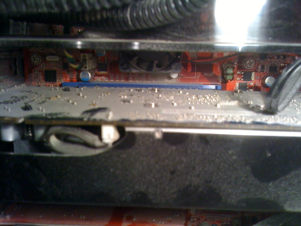

Ich versuche gerade die Grafikkarte von ihrem PCI-e Steckplatz zu ziehen um sie mal etwas genauer zu säubern. Allerdings bekomme ich die kein bisschen rausgezogen. Die Schrauben sind gelöst, ist noch am Steckplatz irgendwo ein Verschlussmechanismus?

Hola, erstmal, Ja da ist ein Einrast-Hebel am Ende des PCIe Steckplatzes, sieh Bild rechts am Steckplatz... und JA, da lohnt sich das entstauben, bitte vor der Tür machen (Staubexplosionsgefahr ;) )
Wegen dem alter der Komponenten, vermute ich mal das die BIOS Battery nicht mehr bringt was sie bringen sollte. Hier ist standardmäßig eine CR2032 verbaut, erhältlich an Tankstellen, Fachmarkt, oder Uhrenreparatur...
