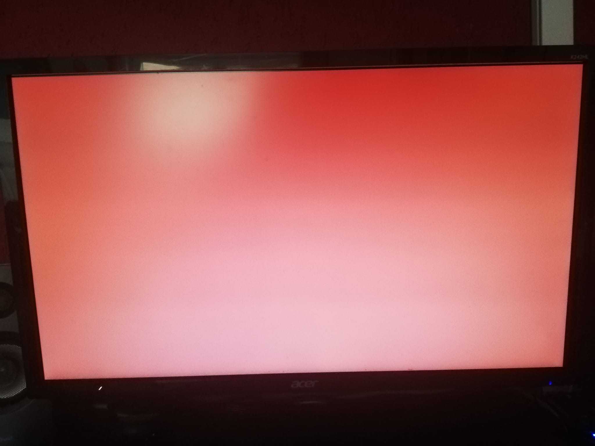

Während dem Spielen (war nur bei Valorant) und auf dem Desktop einmal kommt plötzlich kein Signal mehr(Oder es wird ein Farbbild angezeigt
(Auf beiden Bildschirmen)
Ton etc. läuft weiter (oder hängt sich auf bzw wiederholt sich). Nach einem Neustart geht erstmal alles wieder bis es wider abstürzt.
Nun gab es einmal nach dem starten direkt kein Signal aber hab trotzdem die Windows töne gehört.
Komplette neu Installation Windows 10 (von Windows 11). Also auch Treiber neu installiert.
Denke erstmal das es natürlich an der Grafikkarte liegt. Habe eine AMD r9 380 genommen und hab sie in mein System angeschlossen und getestet ohne Abstürze/Probleme.
die GTX 970 hab ich an einen anderen Rechner angeschlossen Bild wurde angezeigt, habe Heaven Benchmark kurz laufen lassen ohne Abstürze. In Spielen konnte ich es noch nicht testen erst morgen.
Der ganze Rechner ist relativ neu (1/2 Jahre) alles Neugekauft außer die GTX 970, die hab ich gebraucht gekauft und hatte auch relativ lautes Spulenfieben schon. Das Netzteil ist auch neu und sehe ich nicht als Ursache (hab aber leider keins grad rumleigen) und 600W sollten auch reichen gehe ich davon aus.
