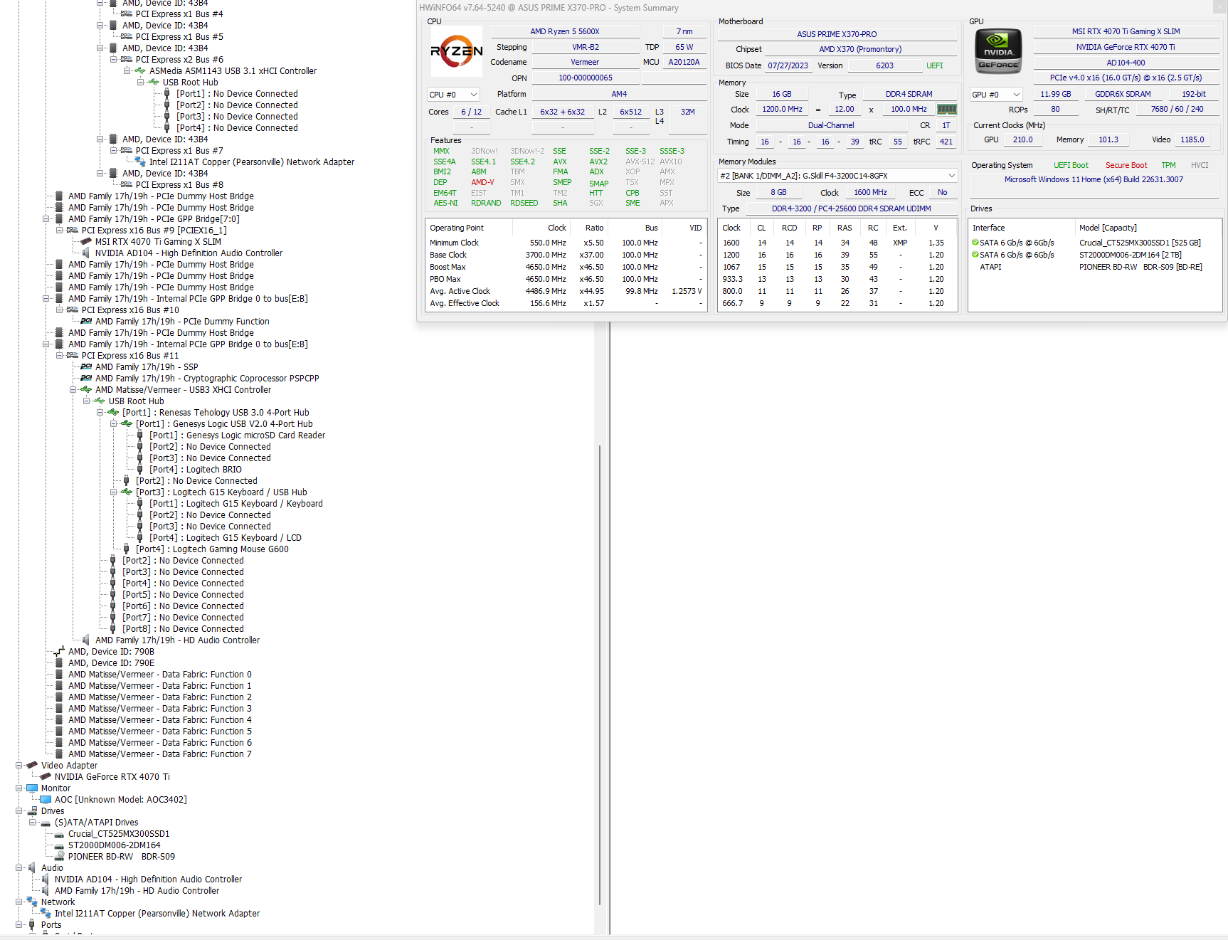

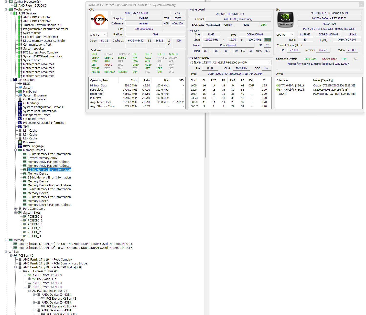

Ich habe meine Konfiguration als HWInfo-Screensho angehängt, kurz:
Windows 11
NT: Bequiet 600W
MB: Asus X370-Pro
AMD Ryzen 5 5600X
Graka MSI RTX 4070 Ti
2x G.Skill F4-3200C14-8GFX
Mein Verdacht: es könnte ein zu schwaches Netzteil sein. Ich weiß aber ehrlich gesagt nicht, wie ich das rausfinden soll (siehe Laie). Bios und andere Treiber sind aktuell.

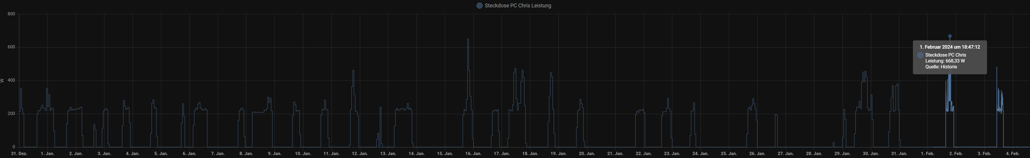

Für die, die meinen NT zu schwach:
Das ist INKL. 3 monitore mit nem R9 5950x und ner 4090 mit nem 600w powerlimit
Zieht rund 120w ab und ihr habt die monitore rausgerechnet...
