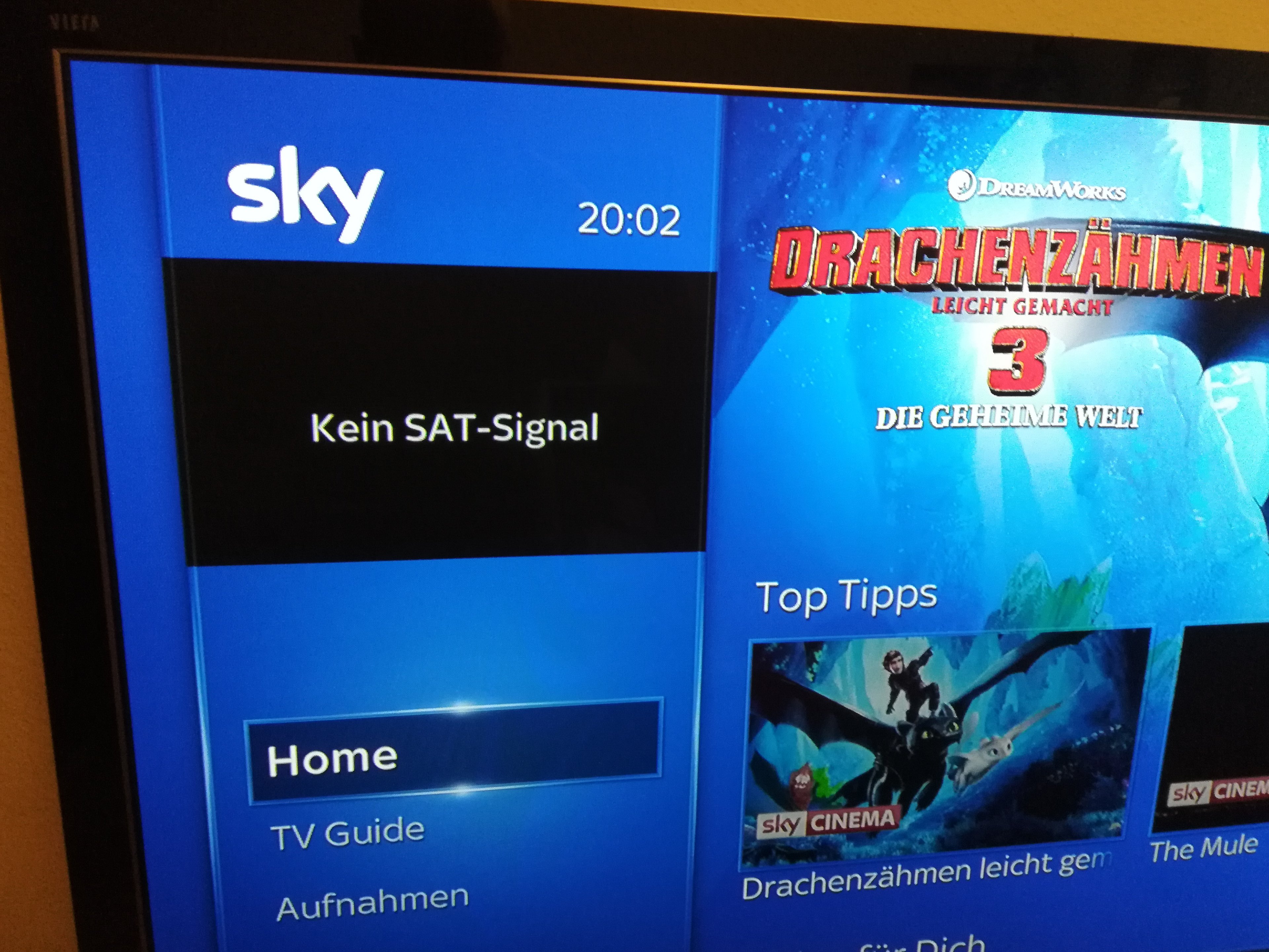

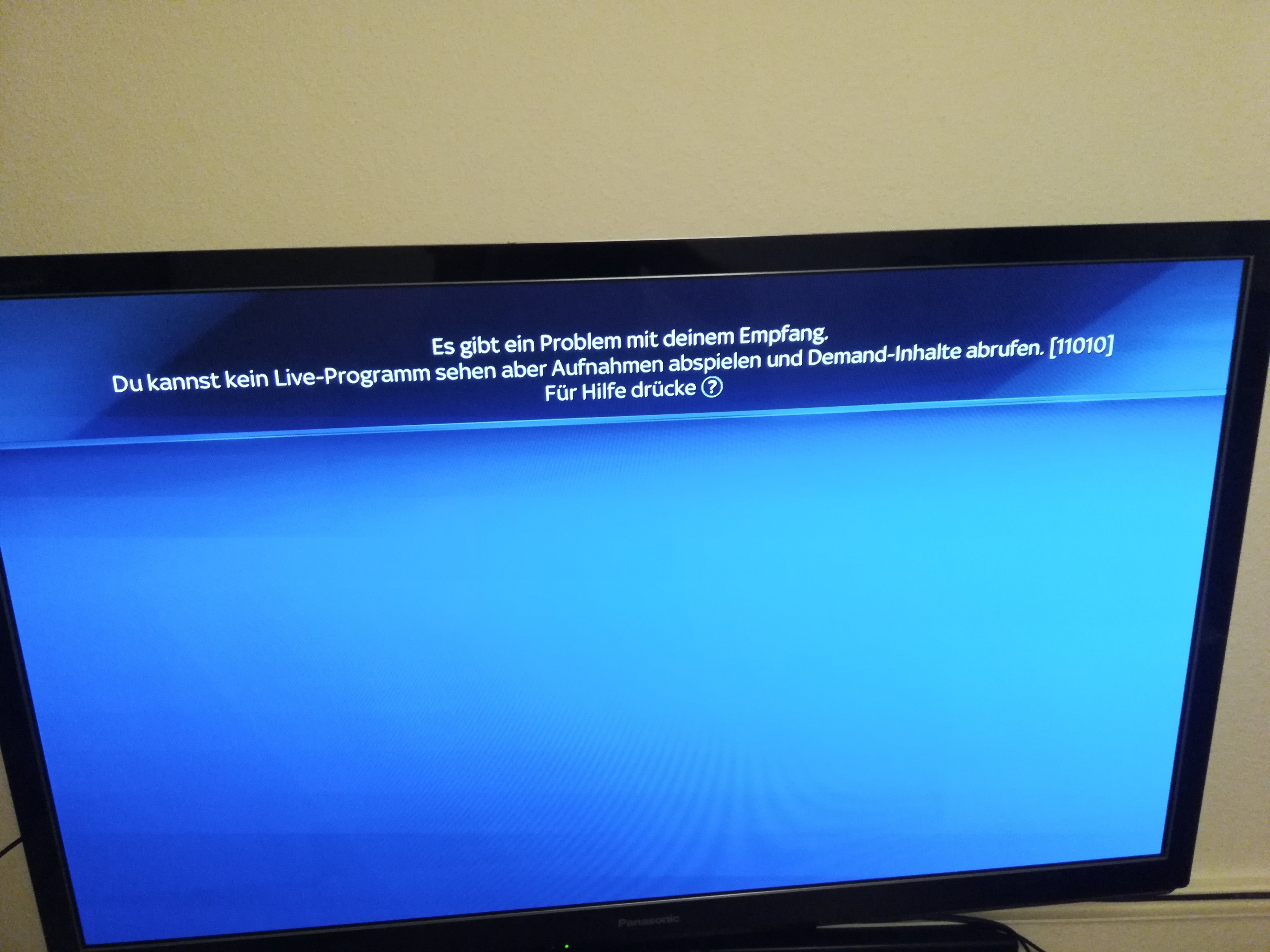

Ok ich war jetzt doch etwas neugierig. Hab jetzt mal das HDMI Kabel genommen:
https://www.amazon.de/gp/product/B07FHXTB11/ref=ppx_yo_dt_b_search_asin_title?ie=UTF8&psc=1
Ich müsste das nochmal nachmessen. Ich denke ich habe das Kabel in 12m. Hat aber auch nichts gebracht. Immer noch kein SAT-Signal:
Getestet habe ich das direkt am SKY Receiver und am HDMI Splitter. Macht beides keinen Unterschied.
