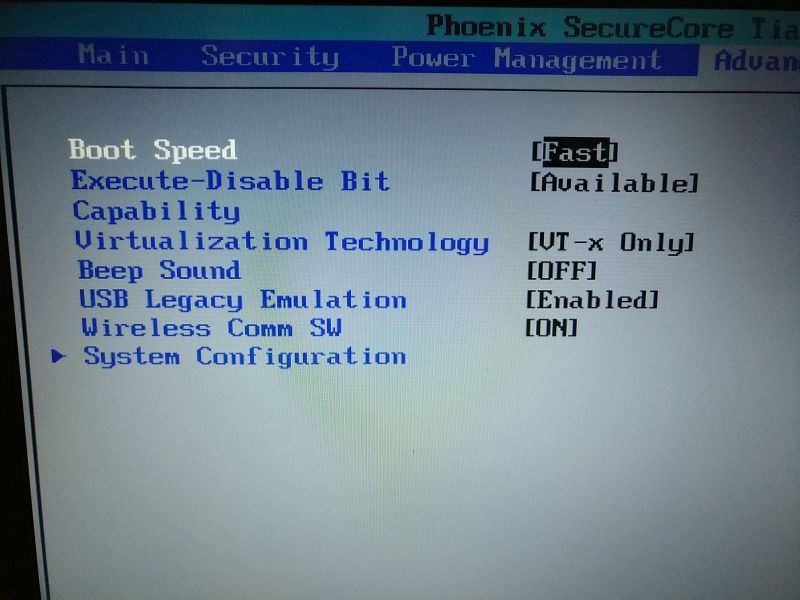

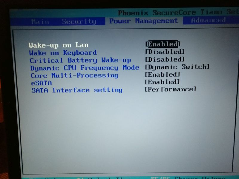

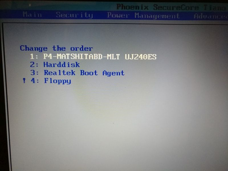

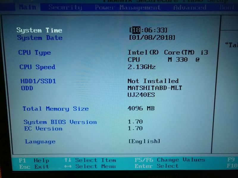

Über USB bootet der Laptop auch nicht mehr. Nur von DVD. Aber hier ein paar screens vom Bios.
OK, wenn er von der DVD bootet, sind wir ja schon mal einen Schritt weiter !
Resette doch zunächst mal das BIOS und setze gleich eine neue Batterie rein; wenn Du die alte gegen eine neue Batterie auswechselst, resettet sich das BIOS automatisch, da musst Du dann sonst nix mehr machen,
Danke für den Tipp. Ich melde mich, wenn ich die Batterie ausgetauscht ist.
