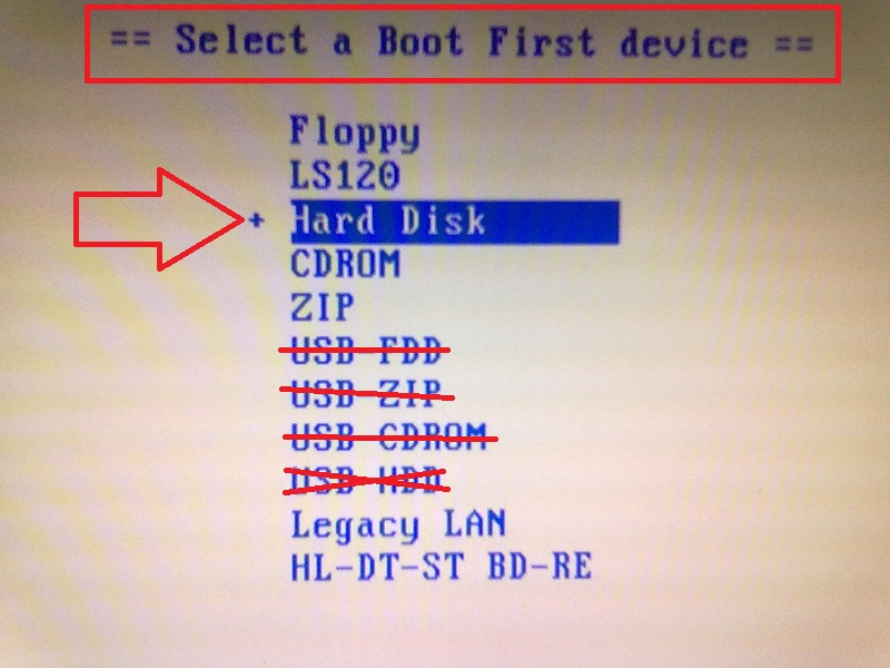

Nun, ich habe jetzt im BIOS Den USB-Stick als 1. Boot genommen, die anderen habe ich ausgeschaltet. Ist aber immernoch die gleiche Meldung gekommen, liegt es wirklich daran ,dass der USB-Stick in der Bootliste ganz oben sein muss ? Ich frag am besten nochmal beim Kollegen nach ...

1. Das BIOS muss das Booten von USB Devices unterstützen, das BIOS sollte auf aktuellem Stand sein / gebracht werden.
2. Im BIOS Menü (MAIN oder Standard Menü) muss USB LEGACY aktiviert sein
3. Im BIOS Menü am besten deine Platte als 1. Bootdevice eintragen, nicht USB
4. Den Stick via BIOS BOOT MENÜ starten (Taste F8 oder F12 je nach BIOS)
5. > siehe BIOS BOOT MENÜ der USB Stick wird UNTER den HDD´s gelistet (nicht unter den einzelnen USB Devices) ... also, auf das + klicken für die HDD´s, dann Stick auswählen
Was auf anderen Rechnern funktioniert, muss noch lange nicht auf dem eigenen funktionieren, dafür gibt es zu viele unterschiedliche BIOS Systeme ... UND: Windows ist dafür NICHT verantwortlich.
Bekommst du es nicht hin, poste uns deine Systemdaten, die man mit Tools (z.B. HWinfo; EVEREST; AIDA etc.) auslesen kann. Außerdem wären Bilder aus dem BIOS BOOT MENÜ nicht schlecht.

Ok, mein BIOS schaut da aber n bissl anders aus, ich versuch ma ein par Fotos von meinem Handy zu uppen ...
PS: Der USB-Stick ist in FAT32 formatiert ...
SO, das Album ist auf Imageshack hochgeladen, hier ist der Link: http://imageshack.us/g/690/dsc0118p.jpg/
