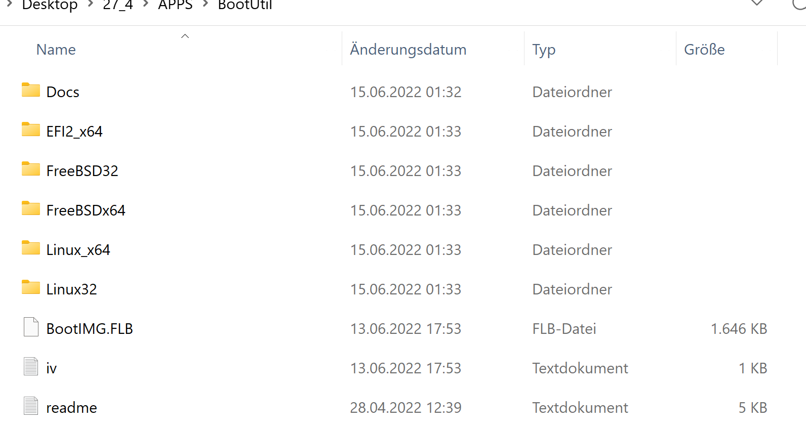

....wenn ich das richtig verstanden habe, soll man eigentlich nur den Inhalt des Ordners "BootUtil" aus dem Driverpack auf den Stick kopieren. Darin befindet sich die Datei "BootIMG.FLB". Beim booten und nach Auswahl des Stick kommt eine Meldung, dass sich kein OS darauf befindet (oder so ähnlich). Danach hilft nur Neustart.
Anbei mal ein Bild vom Ordnerinhalt "BootUtil"!

Was steht denn in der readme.txt? Ansonsten sehe ich einen EFI-Ordner. Da sollte doch was von UEFI aus startbares dabei sein. Ansonsten würde ich ein Live-Linux und den entsprechenden Linux-Ordner probieren.
Ich hab selten damit gearbeitet, aber es gibt, wenn du beim Starten vom PC in UEFI gehst meist sowas wie eine EFI-Konsole. Kann man damit eine Executable im EFI2_x64-Order starten?
Ich würde im dem Fall FAT32 für den USB-Stick empfehlen. Kann am sichersten vom UEFI gelesen werden. NTFS mögen nicht alle.
Inhalt der readme:
Intel(R) BootIMG.FLB file format change
October 23, 2020
Contents
  • OVERVIEW
  • CUSTOMER SUPPORT
  • LEGAL
Overview
The BootIMG.FLB file format has changed to allow using four part Device IDs
when necessary to distinguish the correct NVM image for a device. All utilities
and software are able to read older versions of BootIMG.FLB. However, you must
update any utilities software you use to a more recent version to use the new
BootIMG.FLB. Please upgrade to the following versions (or a more recent
version):
  • BootUtil, v. 1.3.5.xxx
  • Intel(R) Proset for Windows* Device Manager, v. 17.1.xxx
  • SMASH, v2-2.0.0.58
The current version can be downloaded at Intel's Network Products information
website: http://www.intel.com/network
CUSTOMER SUPPORT
- Main Intel web support site: http://support.intel.com
- Network products information: http://www.intel.com/network
LEGAL / DISCLAIMERS
Copyright (C) 2012 - 2020, Intel Corporation. All rights reserved.
Intel Corporation assumes no responsibility for errors or omissions in this
document. Nor does Intel make any commitment to update the information
contained herein.
Intel and the Intel logo are trademarks of Intel Corporation or its
subsidiaries in the U.S. and/or other countries.
*Other names and brands may be claimed as the property of others.
This software is furnished under license and may only be used or copied in
accordance with the terms of the license. The information in this manual is
furnished for informational use only, is subject to change without notice, and
should not be construed as a commitment by Intel Corporation. Intel Corporation
assumes no responsibility or liability for any errors or inaccuracies that may
appear in this document or any software that may be provided in association
with this document. Except as permitted by such license, no part of this
document may be reproduced, stored in a retrieval system, or transmitted in any
form or by any means without the express written consent of Intel Corporation.
