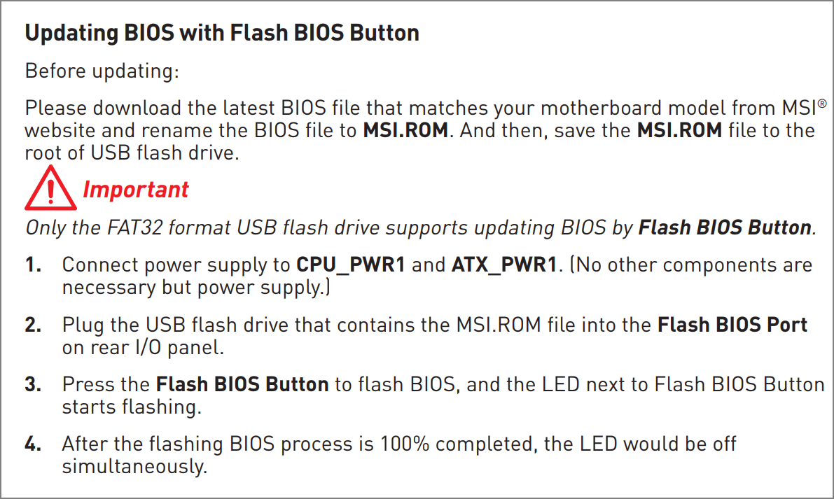

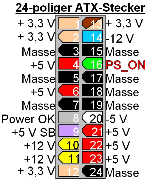

OK. dann der 24 Polige u. der 4 polige, aber so hatte ich es schon probiert ud nichts ging.
@ Motorrad was der 24 V Anschluß soll kann ich dir nicht sagen, ich folge halt den Anleitungen die auf You Tube sind.

Ich habe das allerdings noch nie selbst ausprobiert - ich habe mein Mortar Max B450M nur immer mit CPU aus dem Bios heraus upgedatet.
Vielleicht mal einen USB2.0 Stick mit nicht allzu hoher Kapazität probieren.
@ Pete11 so wie in der Anleitung hab ich es gemacht, normal soll die rote LED so ca. 10-20 min. blinken und wenn sie nicht mehr blinkt ist es fertig. Bei mir blinkt es nach den drücken vom Flash Button nur 3 mal und dann nichts mehr.
Hallo danke an alle die mir geholfen haben, jetzt hab ich eine 2GB Micro SD Card genommen und siehe da es geht , sogar der Lüfter vom Netzteil ist angesprungen.
