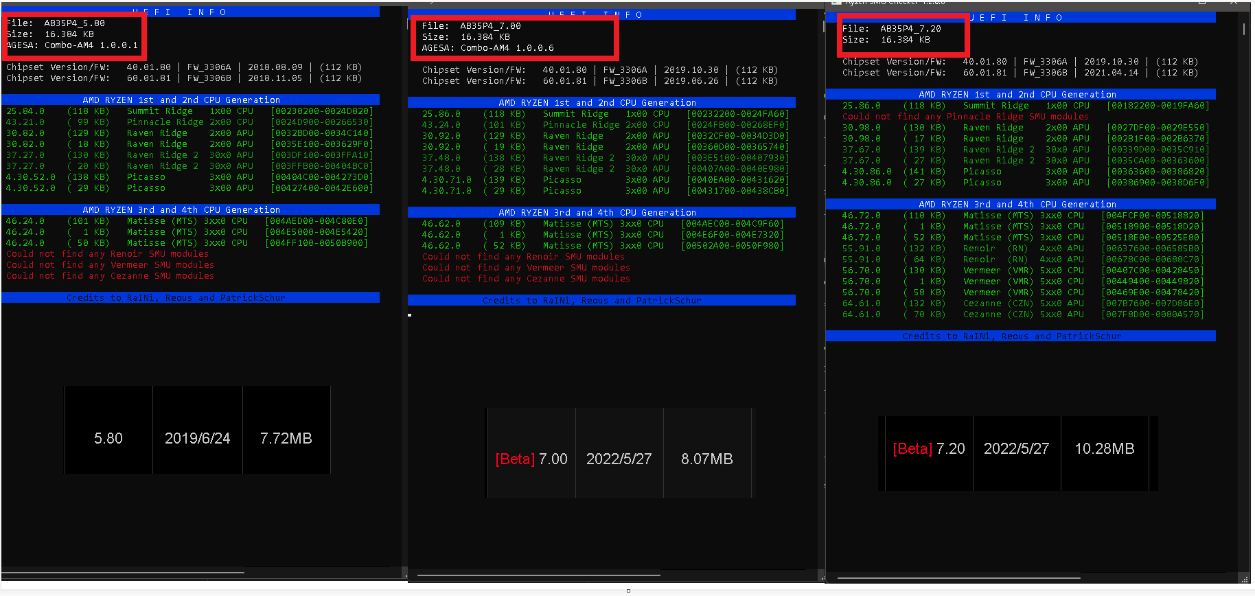

Hier sieht man welche CPU / APU bei welchem BIOS unterstützt werden.
