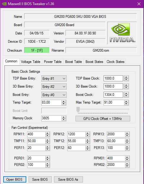

Mit GPU Z kannst dein aktuelles Bios sichern und eine Kopie davon abändern. Mit dem Maxwell Bios Editor 1.36 kannst dann weiter unten auf der ersten Seite eine Lüfterkurve für deine Karte definieren.
Dürfte auch mit deiner Maxwell Karte gehen, dann sind jetzt meine Einstellungen für meinen ARCTIC Accelero Xtreme IV nur als Beispiel.
Bis 50 Grad läuft die mit 20 % Fanspeed, danach steigend bis 55 Grad bis 60 % und danach ab 60 Grad steigend mit 100 % Fanspeed.
Ist wohl experimentell. Bei mir hats geklappt, alles aber auf eigene Gefahr.
