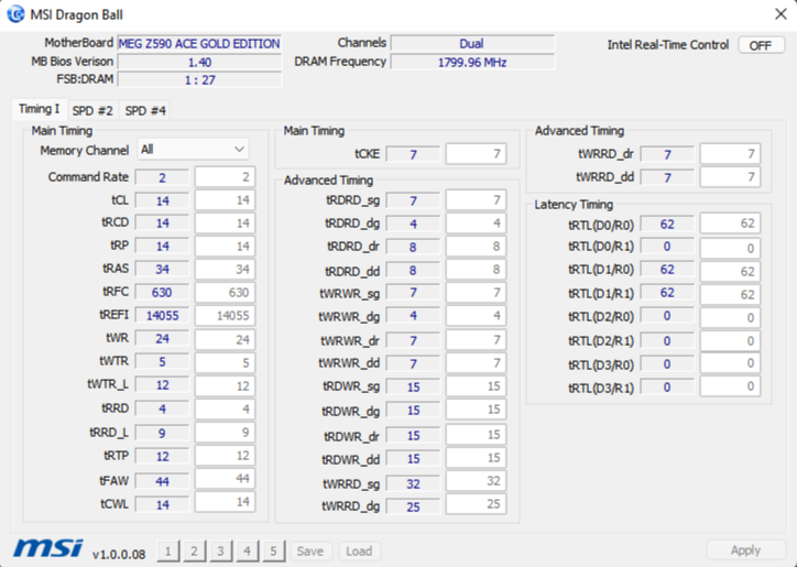

Mein Bedenken war jetzt nur ob das genannte Modell für mein rocket lake system optimiert wären da es ja 2019 sowas wie ein gear 1 mode nicht gab weshalb es vielleicht nicht laufen könnte.
@Baal Netbeck hier ein Bild von MSI Dragon ball. Cl14 14 14 34 hatte ich selber so eingestellt deshalb ignoriere das da sind wieder die standardmäßigen xmp Werte drinne cl16 16 16 36 sonst ist alles identisch.

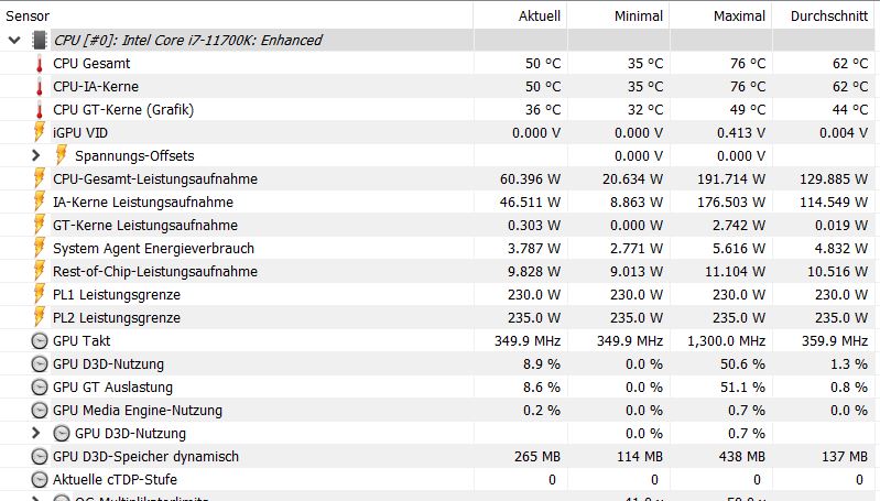

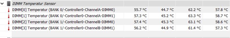

Sind die Temperaturen der Arbeitsspeicher(Samsung B-Die) eigentlich bei mir soweit in Ordnung? Die Temperaturen hatte ich jetzt nach 2std Battlefield 5 Multiplayer:
Für mein OC wären die deutlich zu hoch und daher instabil, aber wenn es bei dir keine Probleme gibt, ist es offenbar für dich in Ordnung.
Aus Sicht der Haltbarkeit sehe ich da auch keine Probleme.
