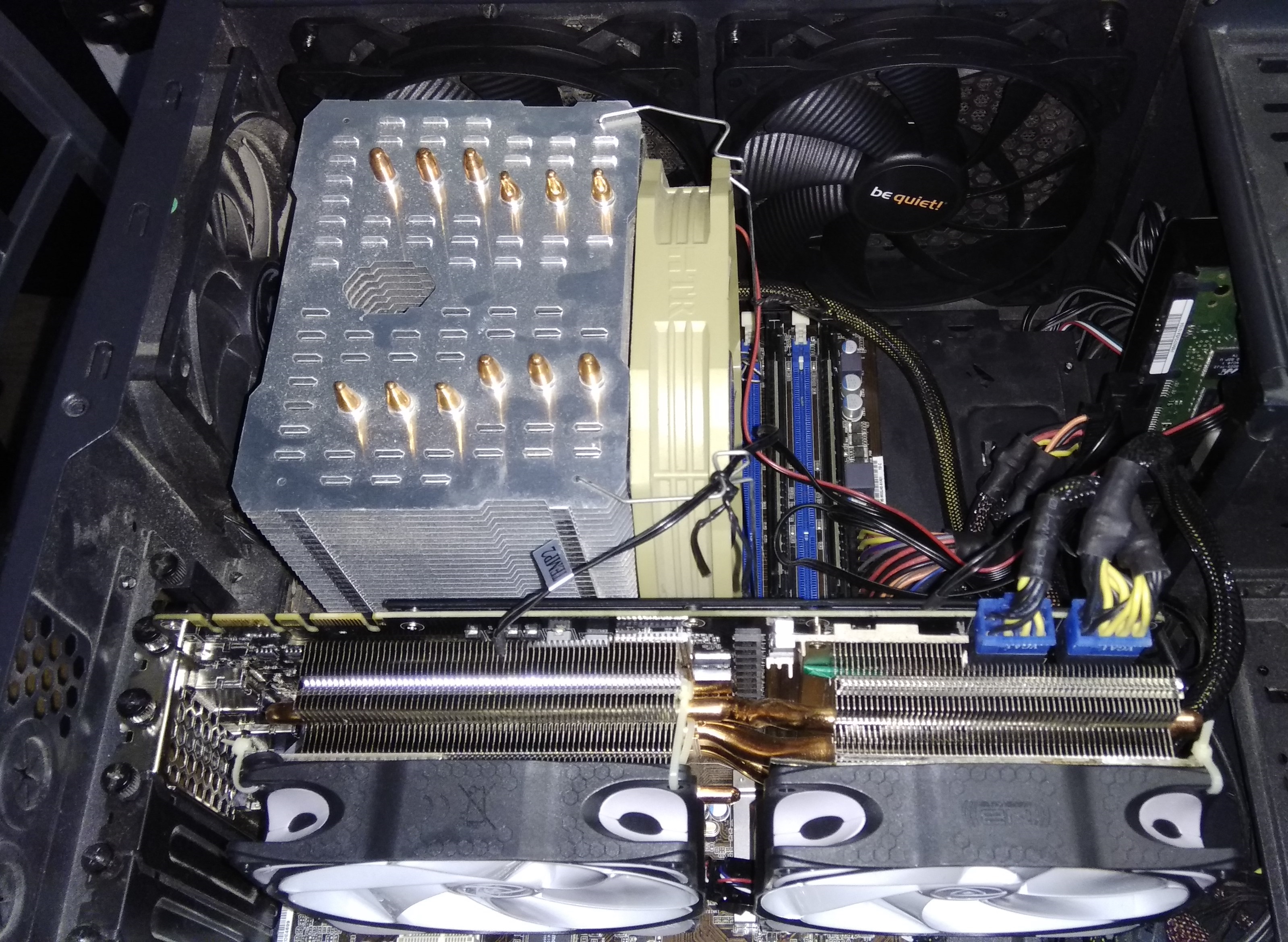

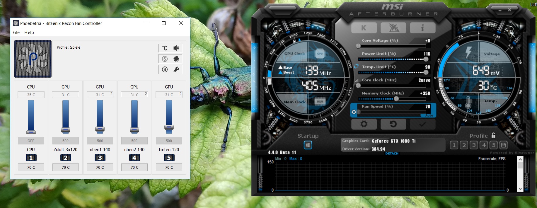

Ich klinke mich mal ein, da ich meinen Shinobi in letzter Zeit stark aufrüsten musste.
Mein i7 und die große Grafikkarte brauchen im Spielebetrieb zusammen gute 400Watt bzw. erzeugen ähnlich viel Abwärme. Daher habe ich meinen Bitfenix mit 3-Pin Lüftern maximal bestückt und das über eine Bitfenix Recon Lüftersteuerung geregelt.
Vom Aufbau so...
Zuluft: 3x120mm Bitfenix Spectre (unten, 2x vorne)
Abluft: 1x120mm Bitfenix Spectre (hinten) + 2x140mm be quiet! Pure Wings 2
Die Gehäuselüfter laufen im Desktop Betrieb bei minimalen Drehzahlen, ca. 500rpm und sind dann sehr leise. Grafikkarte und CPU bleiben so um die 30°C.
Bei Bedarf drehen die dann immer weiter auf. Selbst auf Maximaler Drehzahl (ca. 1000) sind die Bitfenix (22db) oder die 140mm be quiet! (18db) immer noch ziemlich leise.
