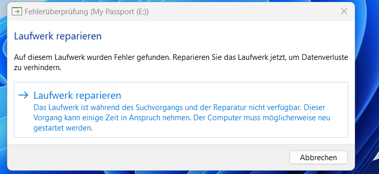

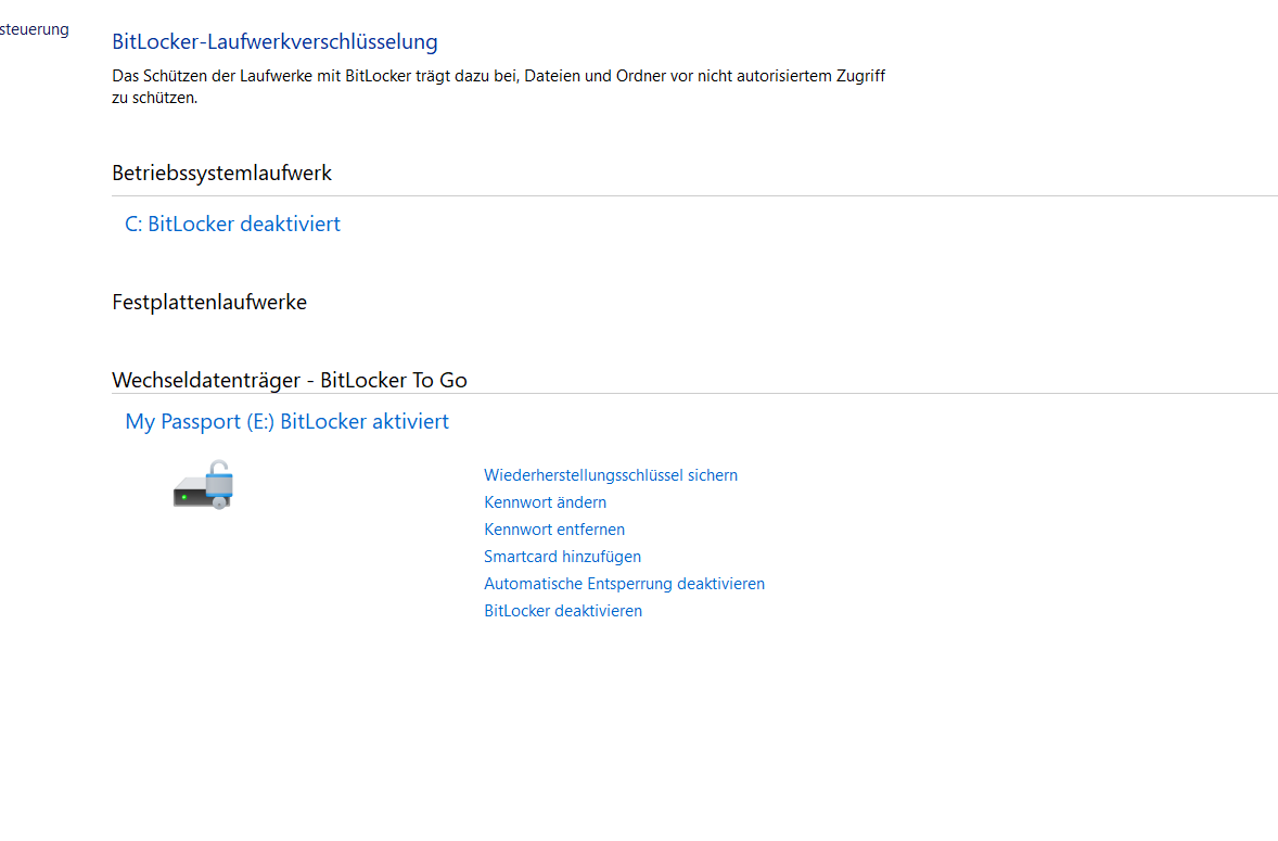

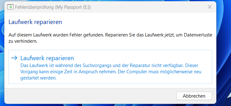

Danke hatte ich so eben gefunden. Leider erstes Problem, funktioniert nur nach Neustart
Zweites Problem : Nach Neustart kam direkt ne Fehlermeldung " Bei ihrem Laufwerk liegt ein Problem vor. Laufwerk reparieren ? "
SSD funktioniert zwar wieder hinterlässt aber dennoch ein ungutes Gefühl.
Nach dem nächsten Neustart geschrotete SSD ?
Funktioniert wider . -nach der Entsperrung.
Seltsam nur das nach dem ersten Neustart das Passwort abgerufen wurde , nach dem zweiten aber so getan wurde als gebe es ein technisches Problem damit (rotes x)
1. Bitlocker deaktivieren
2. Festplatte überprüfen chkdsk E: /f /r
3. wenn fehlerfrei: Bitlocker aktivieren (gesamtes Laufwerk, neue Verschlüsselung)
4. nötige Geduld aufbringen bis Verschlüsselung beendet
5. externe SSD immer mittels Auswerfen-Dialog abstöpseln

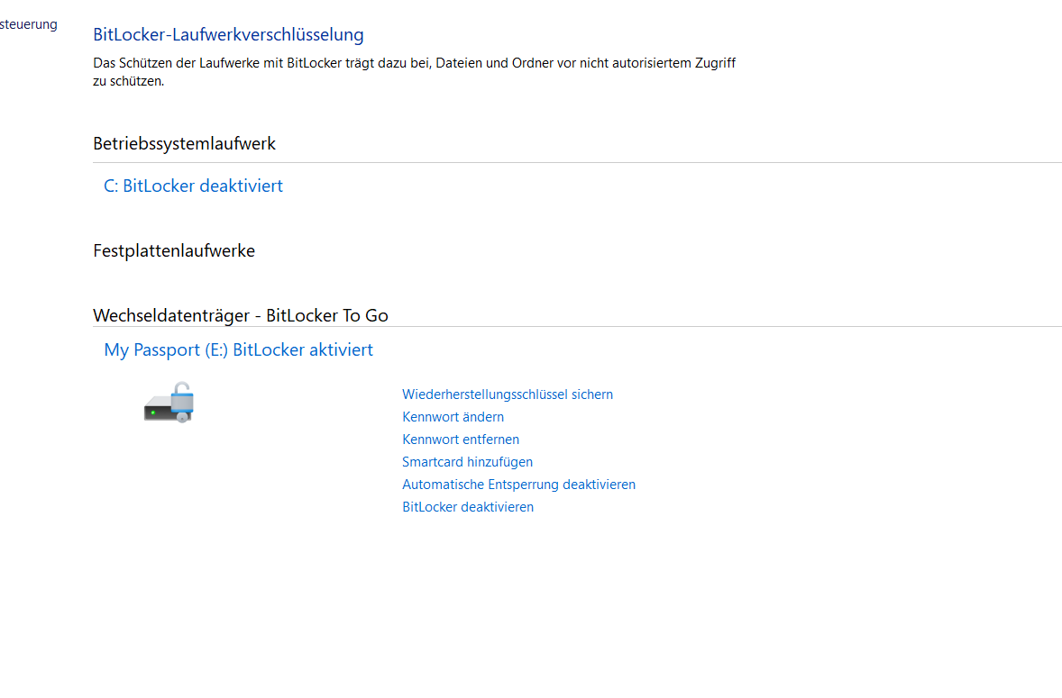

Haben die My Passport SSD`s den nicht eine eigene Verschlüsselung?
Kann / oder / muß diese nicht abgeschaltet werden?
Scheint jetzt zu funktionieren zumindest bekam ich nicht mehr die Warnung mit dem roten x

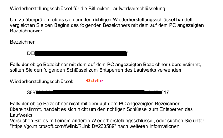

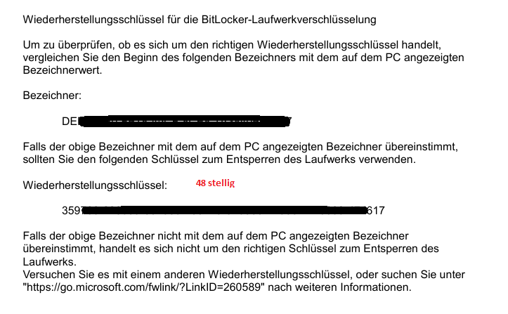

Aber für den fall der Fälle Zitat von Microsoft zur Wiederherstellung
Wiederherstellungsschlüssel für die BitLocker-Laufwerkverschlüsselung
"Um zu überprüfen, ob es sich um den richtigen Wiederherstellungsschlüssel handelt, vergleichen Sie den Beginn des folgenden Bezeichners mit dem auf dem PC angezeigten Bezeichnerwert."
Was zur Hölle ist in dem fall ein Bezeichner und bitte wo wird mir der Angezeigt ?

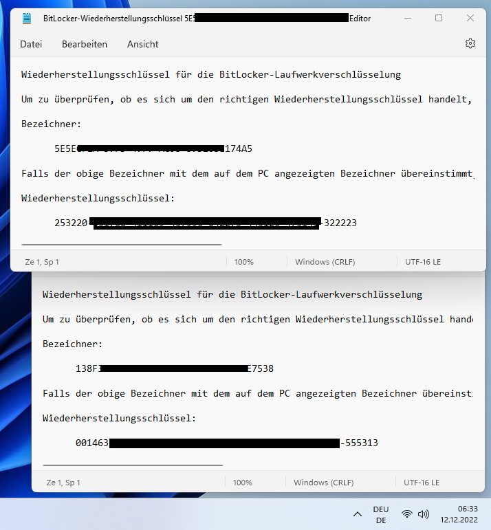

Habe insgesamt 2 Wiederherstellung Schlüssel erhalten
Was ist hiervon zu halten .

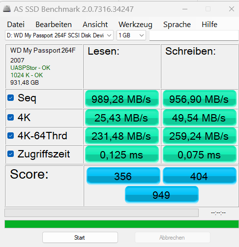

As SSD vor und nach der Verschlüsselung .

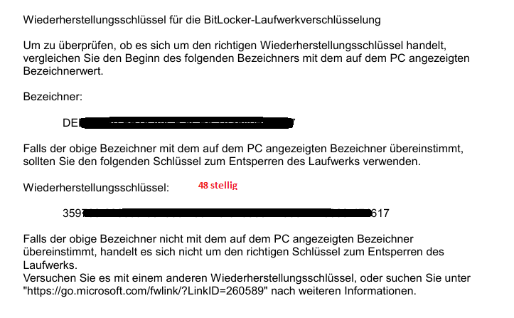

Da hast du beim erstellen des Bitlockers wohl nicht aufgepasst.znb schrieb:Was zur Hölle ist in dem fall ein Bezeichner und bitte wo wird mir der Angezeigt ?
Wenn du ein Laufwerk mit Bitlocker verschlüsselst, bekommst du 3 Möglichkeiten den Bitlockerschlüssel (48 stellig) zu speichern, als .txt oder .pdf Datei oder in deinem MS Konto.
Wenn du dein Passwort vergessen hast, kann dir der 48 stellige Code helfen dein Bitlocker zu entschlüsseln.
Wenn der verloren ist, dann Pech gehabt.

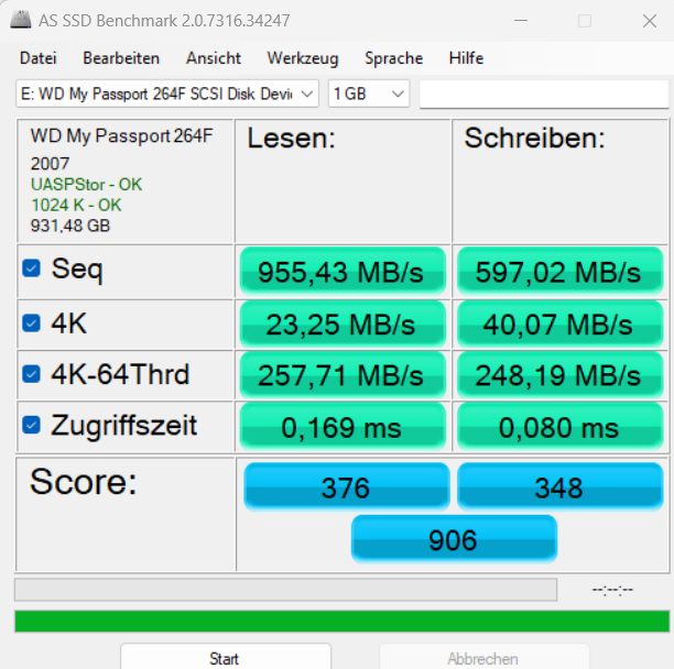

Die SSD`s sehen so gut aus. Besser wäre ein Screenshot mit Crystaldiskinfo

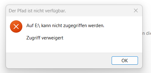

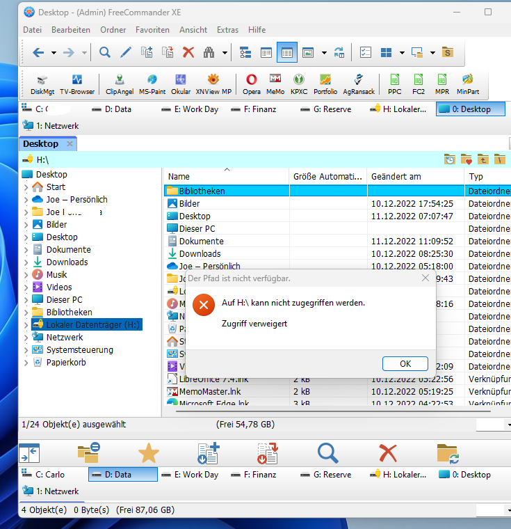

Wenn ich mit einem anderen Explorer, auf mein externes mit Bitlocker verschlüsseltes Laufwerk zugreifen möchte, bekomme ich auh keinen Zugriff, was ja logisch ist.
Nach Entschlüsseln geht es dann.

Hey Joe , hatte schon aufgepasst nur nicht ganz verstanden was microsoft unter bezeichner versteht.
letzlich geht es wohl darum den richtigen schlüssel zu finden, wenn ich mehrere laufwerke verschlüsselt habe ?

Joe58 schrieb:Da hast du beim erstellen des Bitlockers wohl nicht aufgepasst.

ne frage zur ssd : USB 3.2 Gen 2 ist bei meiner ssd pflicht ? Habe gerade mal eines meiner sonst sehr guten typ c kabel an der ssd ausprobiert, da das beiliegende etwas kurz ist und zudem nicht den allerbesten halten im laptop hat .
Dort wo ich im lesen zuvor knapp 1 gb / s hatte waren es jetzt nur noch 40 mb also weniger asl bei na externen .

Ich habe mal 2 verschieden externe Laufwerke mit gleichem Inhalt, und gleichem Kennwort verschlüsselt, zb. A1B2C3.znb schrieb:letzlich geht es wohl darum den richtigen schlüssel zu finden, wenn ich mehrere laufwerke verschlüsselt habe ?
Da bekommt jedes LW seinen eigene Bezeichner, und seinen 48 stelligen Wiederherstellungscode.
Man muss sich also das Kennwort merken, das ja dann für jedes Laufwerk das Gleiche ist.
Oder man hat die Bezeichner / Wiederherstellungscodes abgespeichert.
