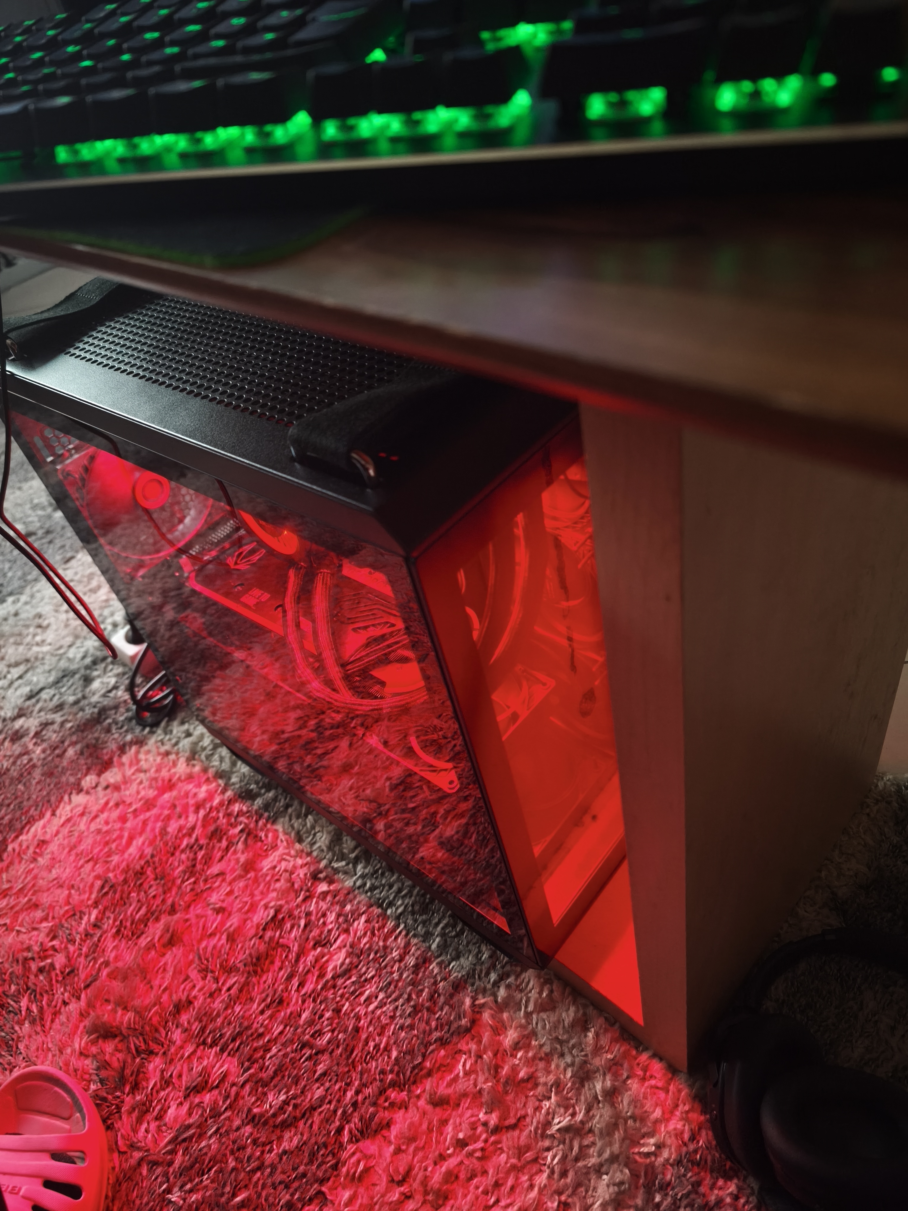

Viel zu viel.
Bissl mehr Infos wären schon gut.
Was soll das rechts sein? Eine Pappe?!
Oben und hinten raus, Seite und unten rein. Wenn das reguläre Lüfter sind, laufen die richtig.
Kannst die AIO noch auf Push/Pull umbauen mit 3 weiteren Lüftern, also unter dem Radiator ansaugen und über dem Radiator raus aus dem Gehäuse drücken.
@EDIT: Warum ist da Pappe in der Front platziert?

@Akhenabicartridge_case schrieb:Was soll das rechts sein? Eine Pappe?!
Das ist der Schreibtisch. Die Front ist auch aus Glas
Ich habe alle Lüfter die ich hatte verbaut.
Warum in der Schublade lassen?
Mir war es wichtig überdruck zu erzeugen um Staub zu vermeiden.

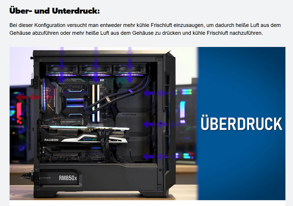

Na er hat schon Recht, drücke ich etwas mehr Luft ins Gehäuse als ich rauspuste, wird die "überschüssige" Luft durch die Schlitze, Lücken des Gehäuses etc. herausgedrückt und daher an dieser Stelle kein Staub angezogen. Auf dem Bild ist es aber völlig Übertrieben und so auch sinnfrei, Wärme steigt immer nach oben, nie dagegen arbeiten.
Staubfilter funktionieren aber in beide Richtungen und sind daher auch nicht ohne Funktion. Maximal an der falschen Seite angebracht und damit schwieriger zu reinigen.
EDIT: Wenn wir uns an dem Bild "Überdruck" orientieren: Die 3 vorne und 2 Hinten (den hinteren sowie den hinteren Oben) sollten hier völlig reichen. Rest dann über die Drehzahlregelung einstellen

Das mit der Front habe ich nicht verstanden, hast du den PC für das Foto 90 Grad gedreht?
@Ja_Ge
Das ist mein Wohnzimmer PC Tisch, ein auf der Seite liegender kleiner Holztisch.
Ich nehme dann meine Tastatur auf den Schoß und nutze die Maus auf der rechten Seite von mir am Tisch an dem auch ein Monitor befestigt ist.
So habe ich den Wohnzimmerfernseher und PC Monitor vor Augen.

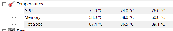

Ich habe es nun getestet.
Es waren nicht zu viele Lüfter.
Getestet in Furmark, Temperaturen nach 15 Minuten dauerlast von 320 Watt
Mit allen Lüftern die man oben sieht drehte meine GPU zwischen 65-70% und hatte volgende Temperaturen:

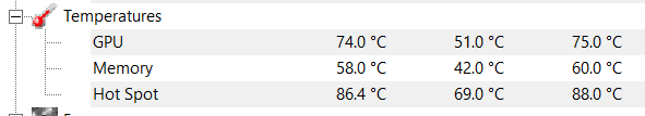

Mit nur 3x Boden (Saugend) und 3x Decke (raus blasend) drehte die GPU permanent 78% und hattvolgende Temperaturen:
Ergebnis: 1 Grad wärmer und 15% schneller und hörbar lauter laufende GPU Lüfter.
Pauschal gesagt war bei mir die Wärmeabfuhr mit allen lüftern besser als mit dem einfachen Kamin-Modus
Bei meinem riesen Gehäuse lässt sich anscheinend die Luft/Hitze super rausdrücken.
Bei 320 Watt GPU abwärme gibt es nicht zu viele Lüfter.
