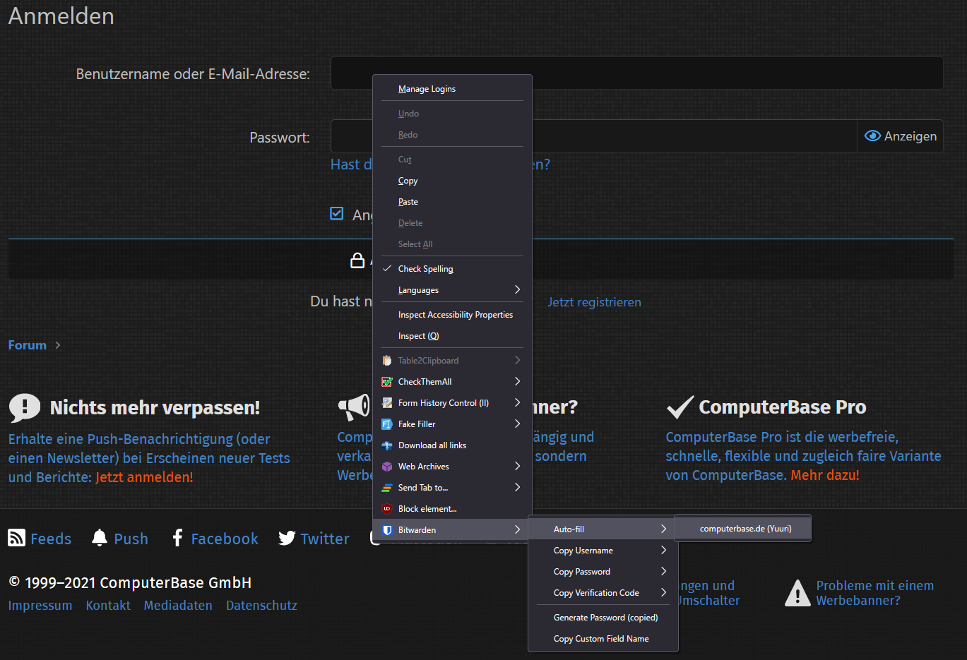

Geh in die Optionen, letzter Punkt:
Autofill kann aber gefährlich sein.

Und und und... Mit nem eigens getriggertem Autofill hast du zumindest die Kontrolle wo es passiert.

Ein manueller Autofill ist ja aber auch nicht schwer. Entweder du triggerst es schnell übers Kontextmenü oder du nutzt den Keyboard Shortcut Strg + Shift + L fürs Einsetzen des letzten Autofills. Den Shortcut kann man aber auch in jedem Browser manuell ändern, dass man keine Verrenkungen veranstalten muss.

Wo das Autofill zu finden ist, hab ich dir gezeigt. Aber sei dir halt der evtl. Gefahren bewusst, mehr will ich nicht sagen. Du füllst ja schließlich auch nicht jeden Zettel mit deinen Kontodaten aus, den dir irgend ein nigerianischer Prinz vor die Nase hält, "weil er dir Geld überweisen will".
Übers Kontextmenü ist es auch nicht schwer.
