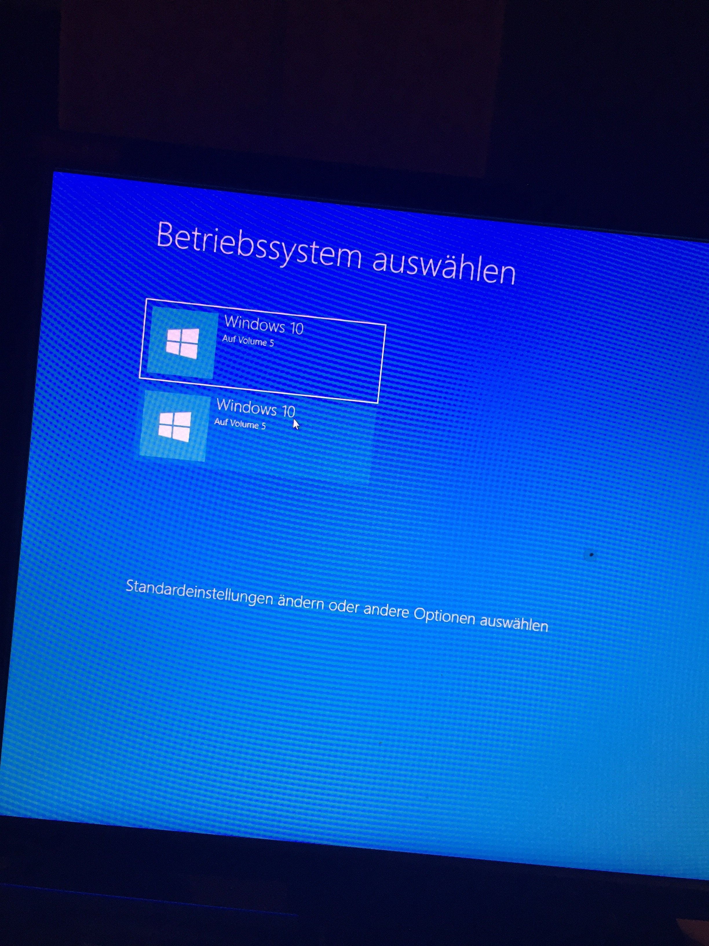

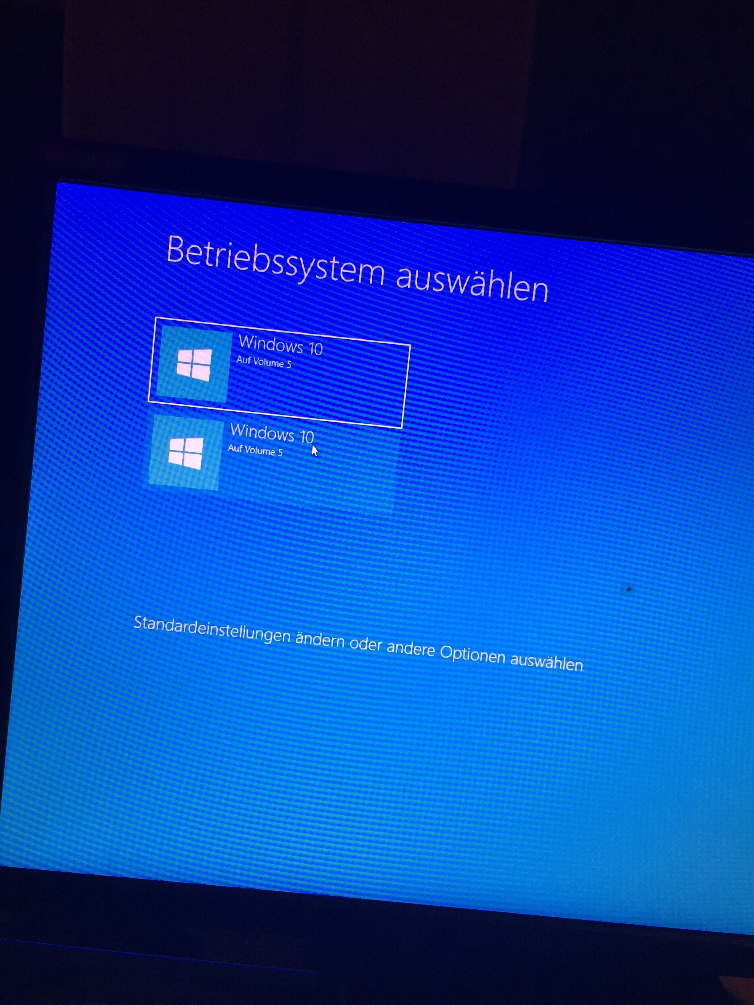

Ich habe folgendes Problem: Ich wollte anfangs ein NVDIA grafiktreiber über GeForce Experience ausführen als sehr schnell die Meldung kam das mein Aufgabenplaner nicht aktiv wäre und es kein Update möglich ist. Nach etwas suche im Internet und testen in der services.msc (aktivieren der Aufgabenplanung + Zugehörigkeiten) hatte ich keinen Erfolg und entschloss mich einfach mal über den Windows Update Assistent das neuste Oktober Update 1807? (nicht ganz sicher) zu installieren. Diese Installation lief recht gut aber langsam. Bei 90% rum freezte mein Bildschirm und ich konnte auch keine Tastatur Befehle mehr ausführen. Ich ließ den pc noch etwa eine halbe Stunde laufen und war dann gezwungen ihn über die mehrfachsteckdose auszuschalten. Bei dem Neustart begrüßte mich eine Windows Meldung mit der Auswahl zwischen 2 Windows 10 Volumen (in meinem Fall Volumen 5 siehe Anhang) Bei einem der 2 versucht Windows dauerhaft zu booten und bei dem anderen lande ich auf einem Blackscreen vorm Login. Allerdings ist mein Cursor noch zu sehen der auch mit dem Windows loadingspinner etwas versucht zu machen. Zudem verschwindet die Maus auch des Öfteren im Blackscreen und springt zu Mitte. Auch nach einer halben Stunde warten tut sich dort nichts. Systemwiederherstellung auf den Punkt vor der Installation und 2 Tage davor schlugen fehl. Abgesicherter Modus und jegliche Windows Reparationsforderungen schlugen fehl(über cmd nur sfc/scannow versucht - konnte die Aktion nach der 100% Überprüfung nicht ausführen) oder leiten wieder auf die Betriebssystevolumen Auswahl am Anfang hin. Das abklemmen von Endgeräten, externe Festplatte, SSD(Windows Partition) und HDD kurz trennen habe ich schon vergeblich versucht. Ich würde den Rechner wirklich um jeden Preis nicht neu aufsetzen müssen. Jemand ne Ahnung um was es sich hier handelt und ich evtl. Nochmal auf meinen Desktop komme? Falls zuzügliche OS oder Daten meines RIG gebraucht werden, einfach melden. Vielen Dank Schonmal :-)

Das 1809 Update ist noch nicht für alle freigegeben, da es noch bei zu vielen Hardware Treiber zu Probleme kommt. Ergo Backup zurück schreiben und erstmal bei der 1803 Version bleiben.

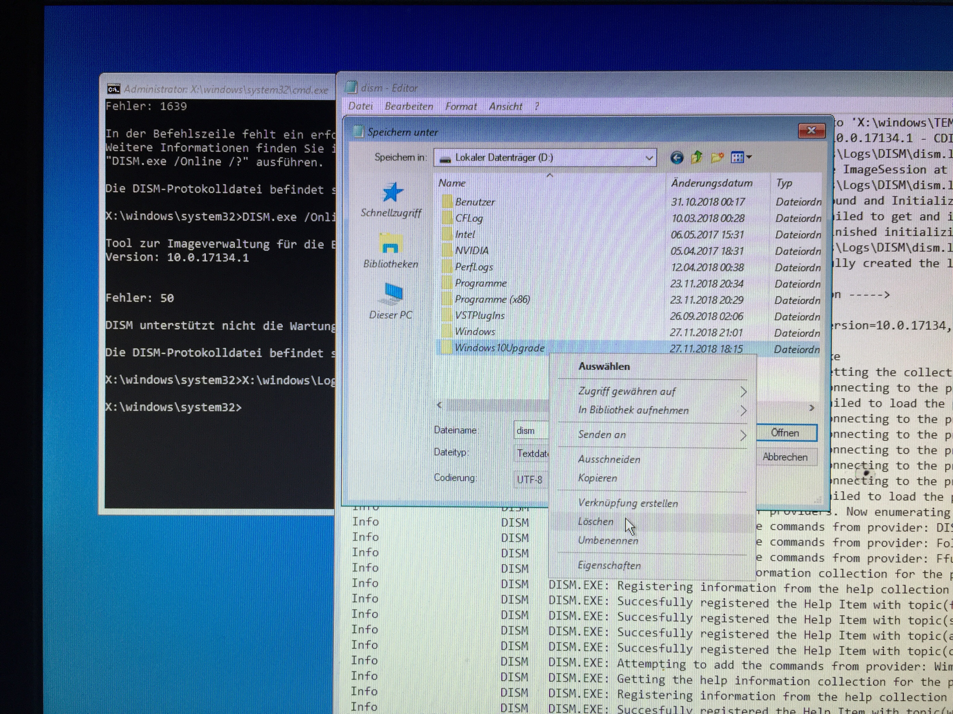

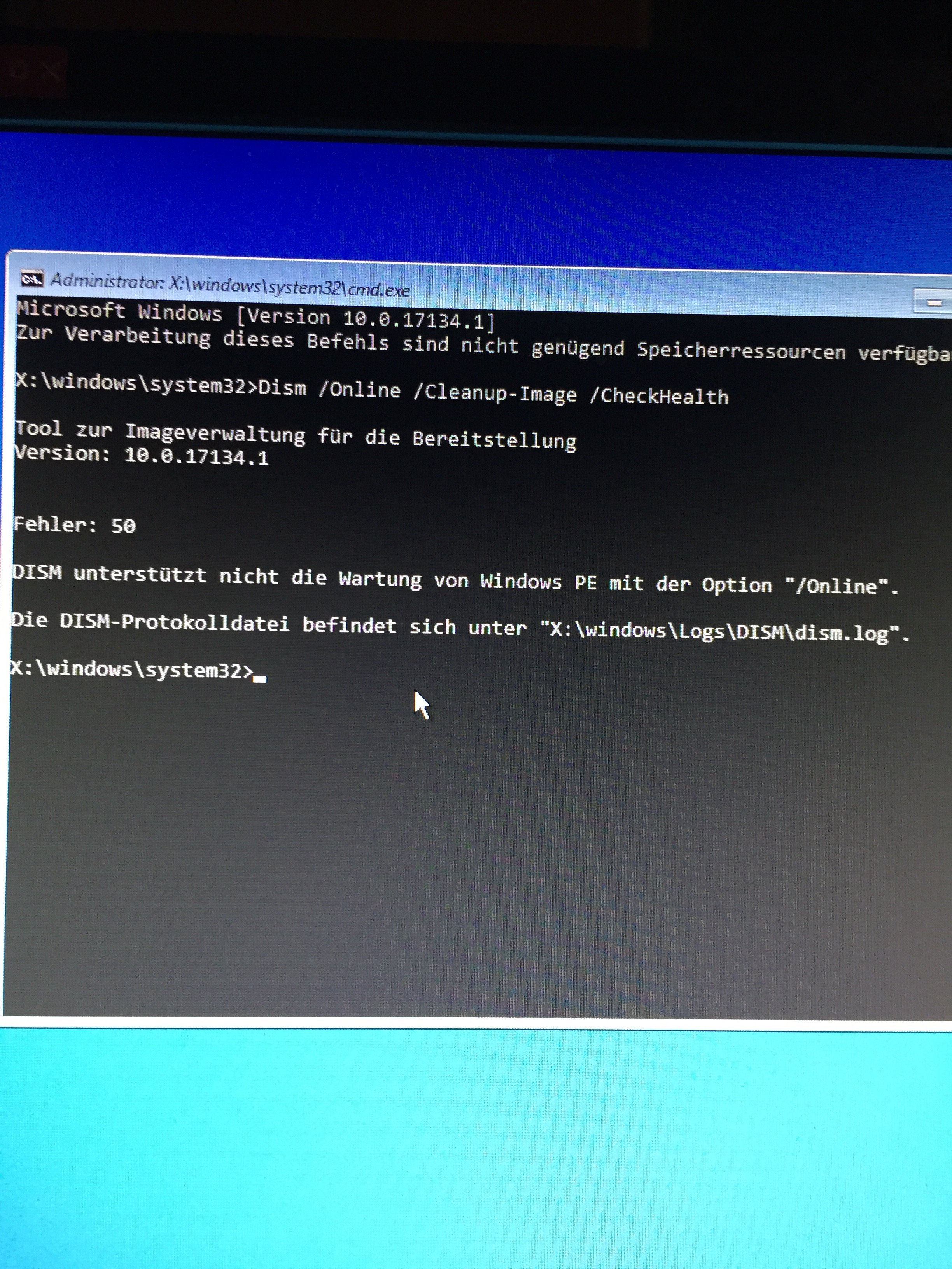

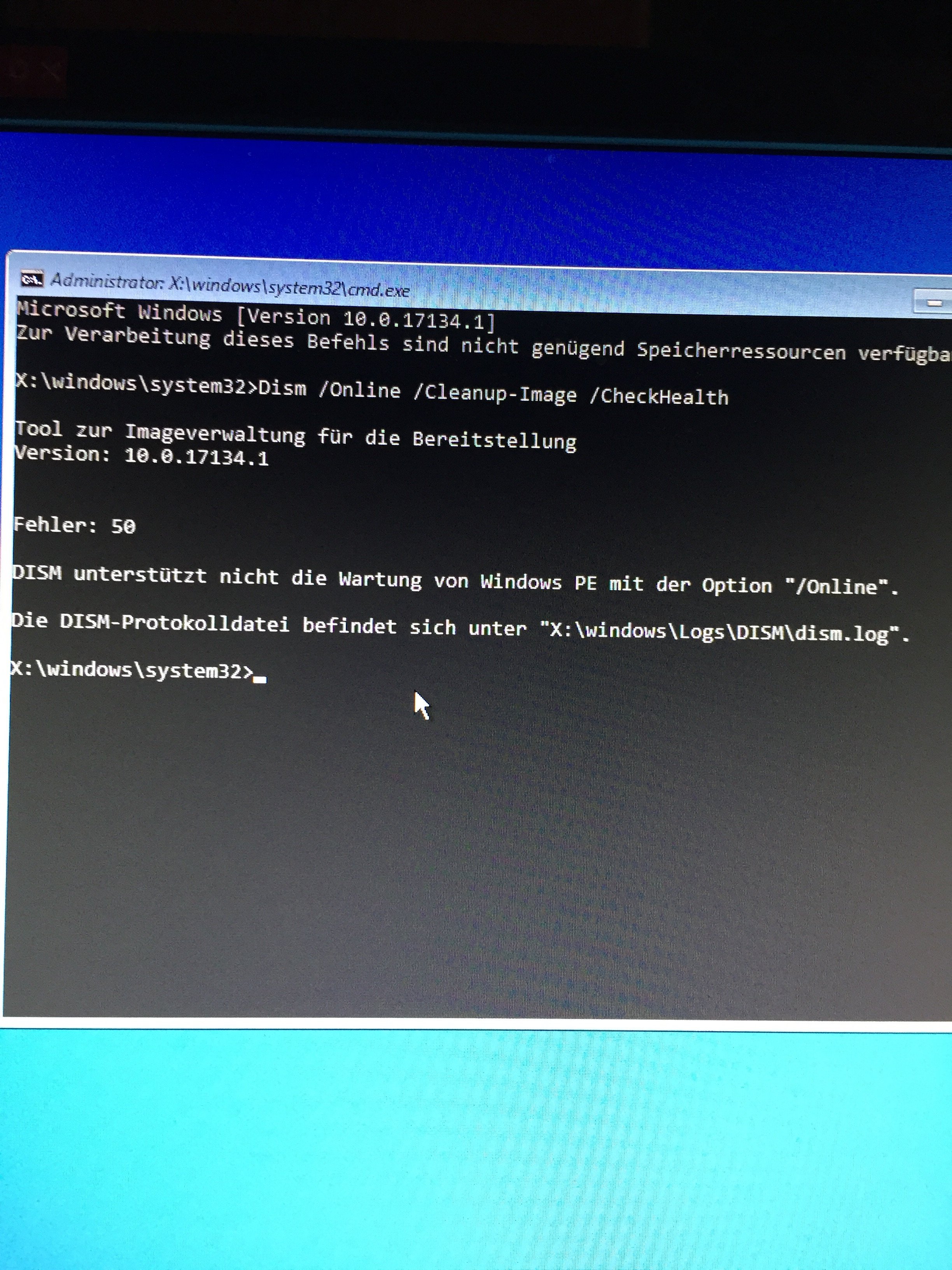

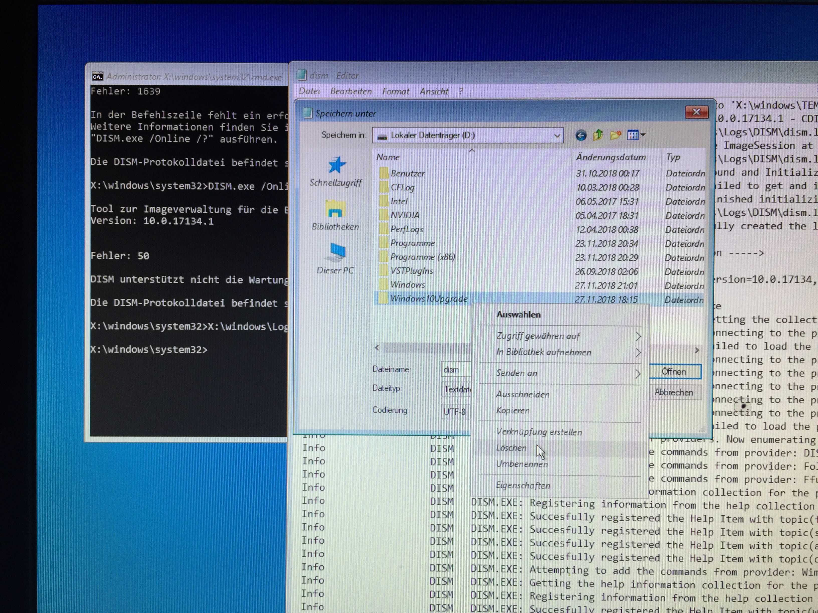

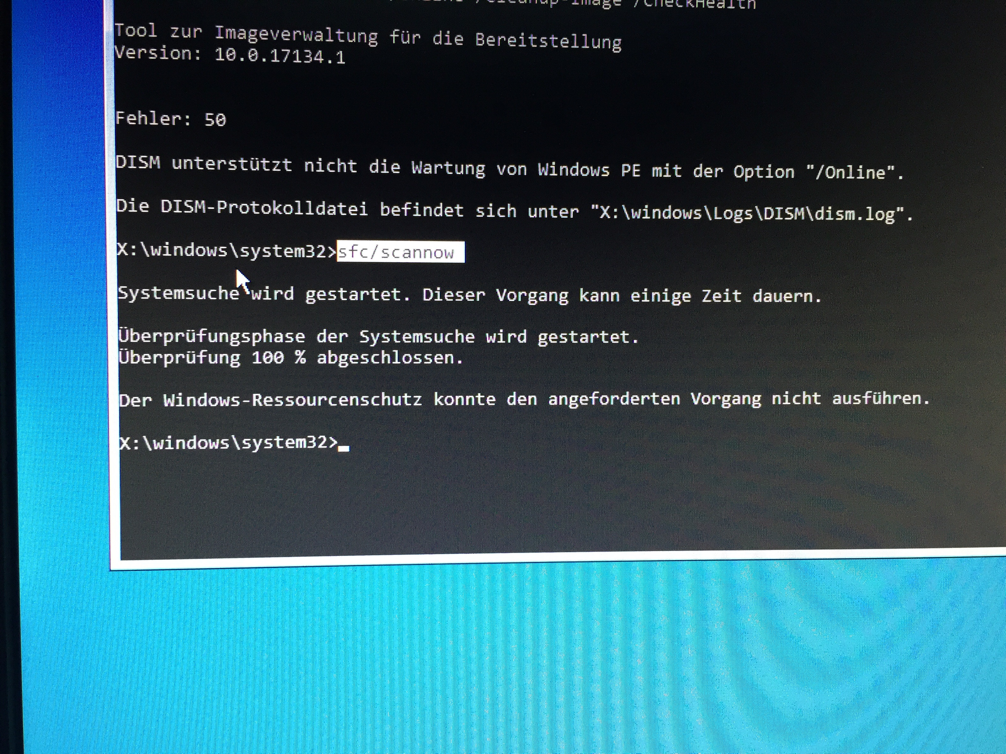

Also es gibt folgendes Problem bei dem Ansatz. Der abgesicherte Modus bin ich mir nicht wirklich sicher ob mein Rechner da was macht, wenn ich den Modus auswähle fährt er runter und wieder hoch und ich muss wieder die 2 Volumen auswählen. Danach bin ich über Problembehandlung > Erweiterte Optionen > Eingabeaufforderung. Danach fährt mein pc nochmal neu hoch und ich kann meinen Account + Passwort Eingabe auswählen zur Administrator-Bestätigung schätze ich mal. Aber die Dism und sfc/scannow eingaben wollen nicht so ganz (siehe Bild). Bei speichern unter der der Textdokument Datei kann ich auf meine Platte zugreifen und auch Sachen löschen, bringt das was?

Ist das richtig dass Du Windows PE hast!
Bitte mache immer alle angaben zu Deinen Rechner damit kann man sich viel Zeit sparen und man ist in der Lage eine richtige Hilfe zugeben.

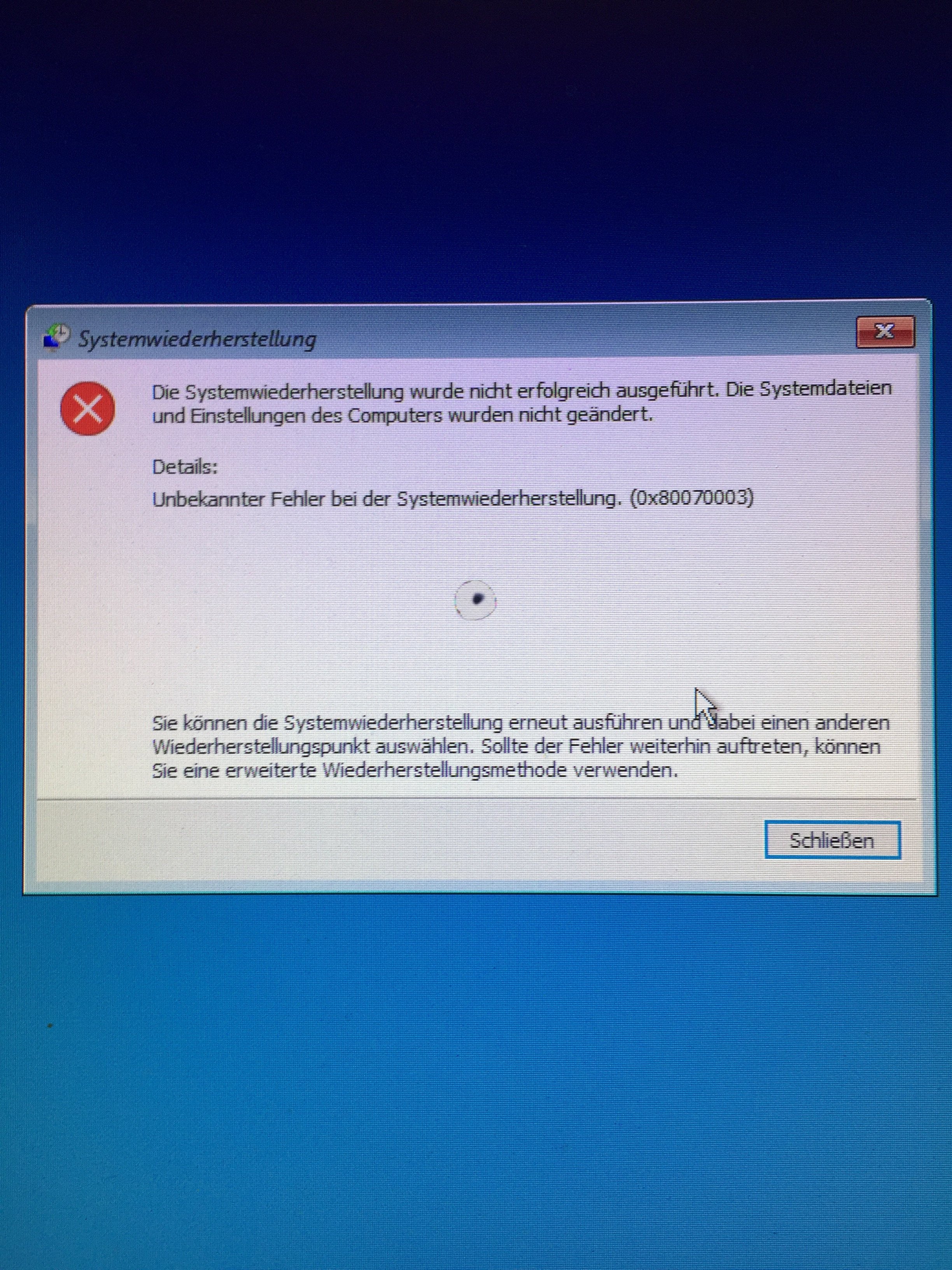

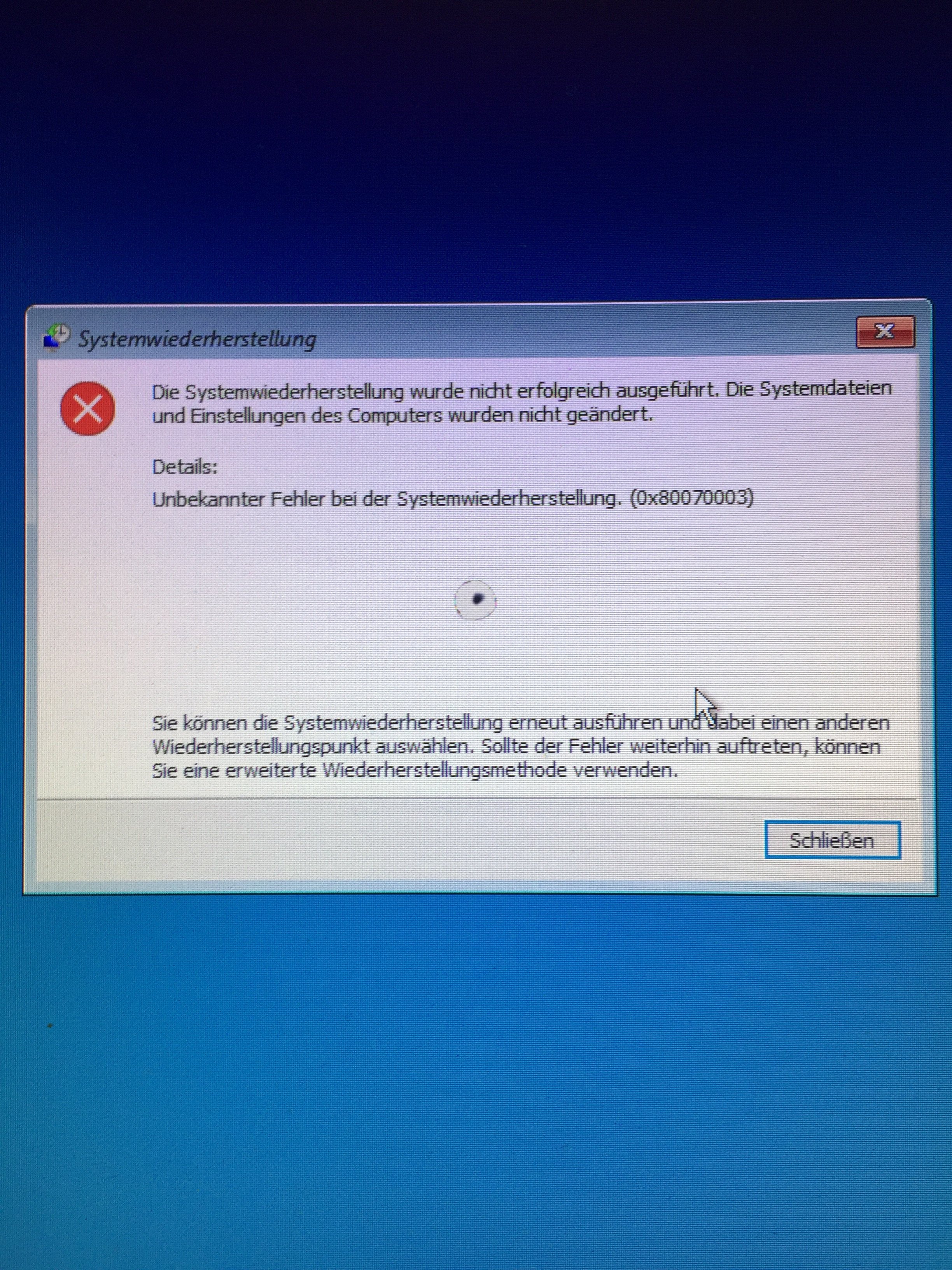

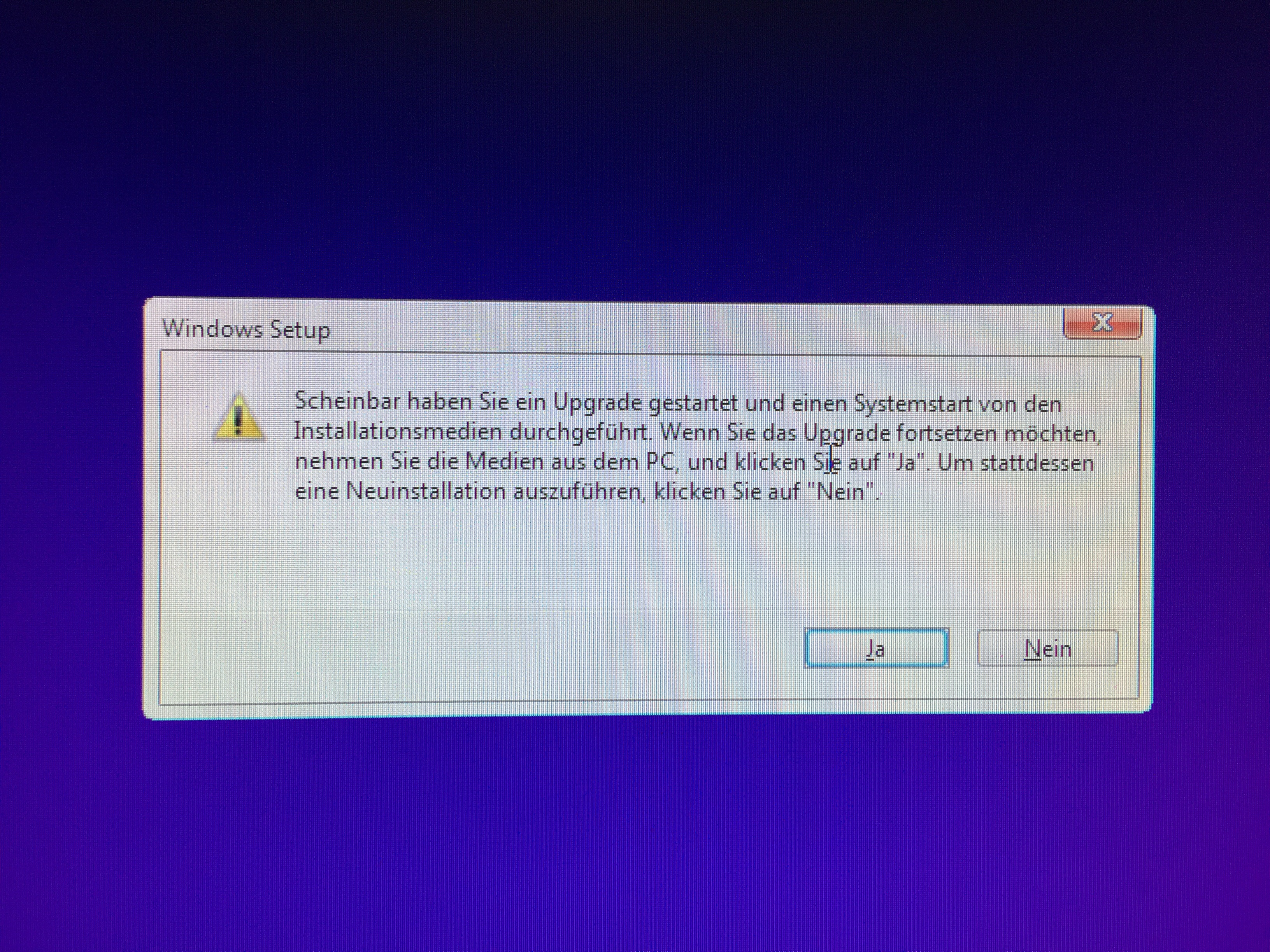

Über den Boot USB kommt das hier, führt auch zu nix (siehe Anhang Bild)

So ich bin nochmal auf meinen Desktop gekommen. Über den USB Boot stick war die System Wiederherstellung erfolgreich und nun bin ich mit meinem Rechner auf dem Stand vor 3 Tagen. Bei dem Systemstart war trotz dessen seltsam das ich nur noch über den Boot stick das Volumen auswählen konnte, und das eine SSD Volumen war schätz ich mal so ein Recovery Volumen und führte jedesmal nur noch auf mein ROG Treiber Image vor dem Benutzerlogin. Auf der anderen Auswahl komme ich nun auf meinen Desktop. Befürchte nur, dass wenn ich jetzt den PC runter fahre ich nochmal den Boot stick benötige um auf das richtige Volumen zugreifen zu können, obwohl ich auch das "Standard" Volumen geändert habe. Traue mich grade nicht wirklich ein Update zu machen, momentan läuft mal alles. Bei Updates steht noch eine Error Meldung, dass das Update nicht erfolgreich war. Soll ich dort nochmal auf ein neues etwas versuchen oder gibt es da andere Herangehensweisen jetzt? Danke schon mal an alle
