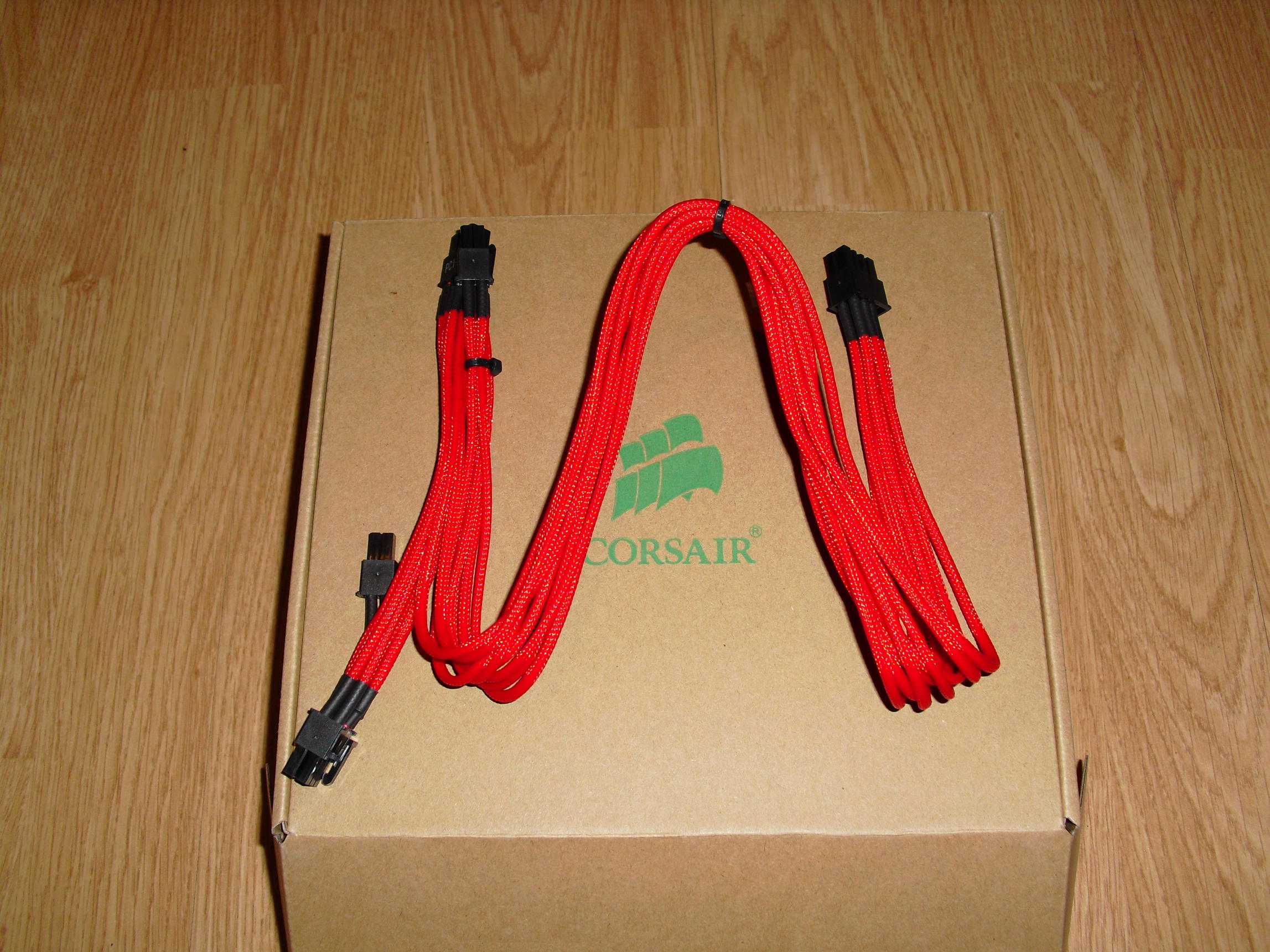

Also ich hatte das Problem auch darmals als ich nur eine 780 ti drin hatte, habe mir dann ein neues Netzteil gekauft brauche eh ein neues weil schon die überlegung zu Sli bei mir vorhanden war.(Wochen lang Treiber Test usw. mal ging es wieder ein parr Tage gut, mal hatte ich an einen Tag 4 Blackscreen .)
Mit dem Neuen Netzteil ging es dann .
Jetzt kommt das ABER :daumen:
Mein Kumpel hatte dann mein altes Netzteil genommen zum Testen . (Hatte ja Garantie drauf )
Bei ihn lief es dann aufeinmal druch mit Gtx 970 . :freak:

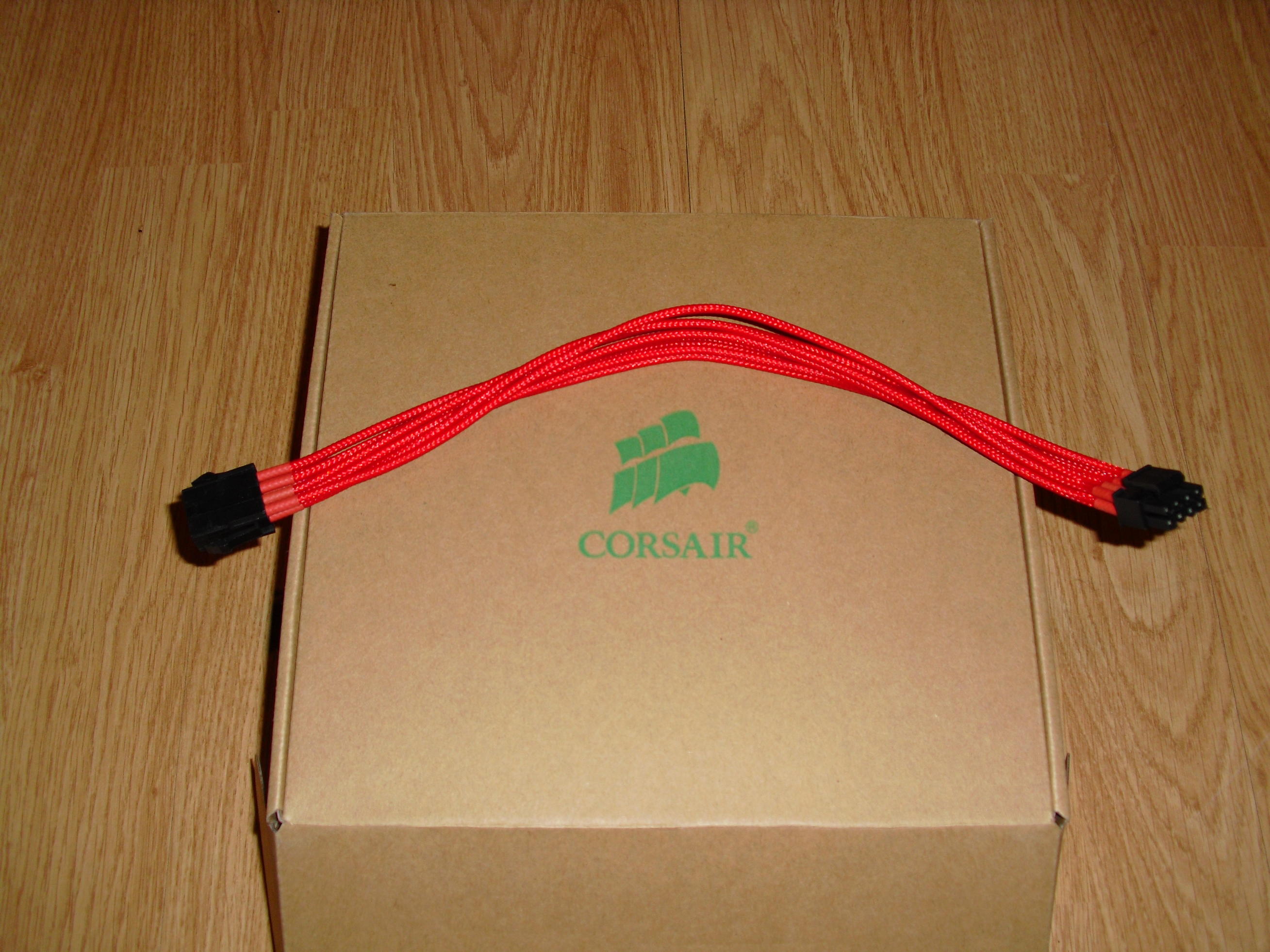

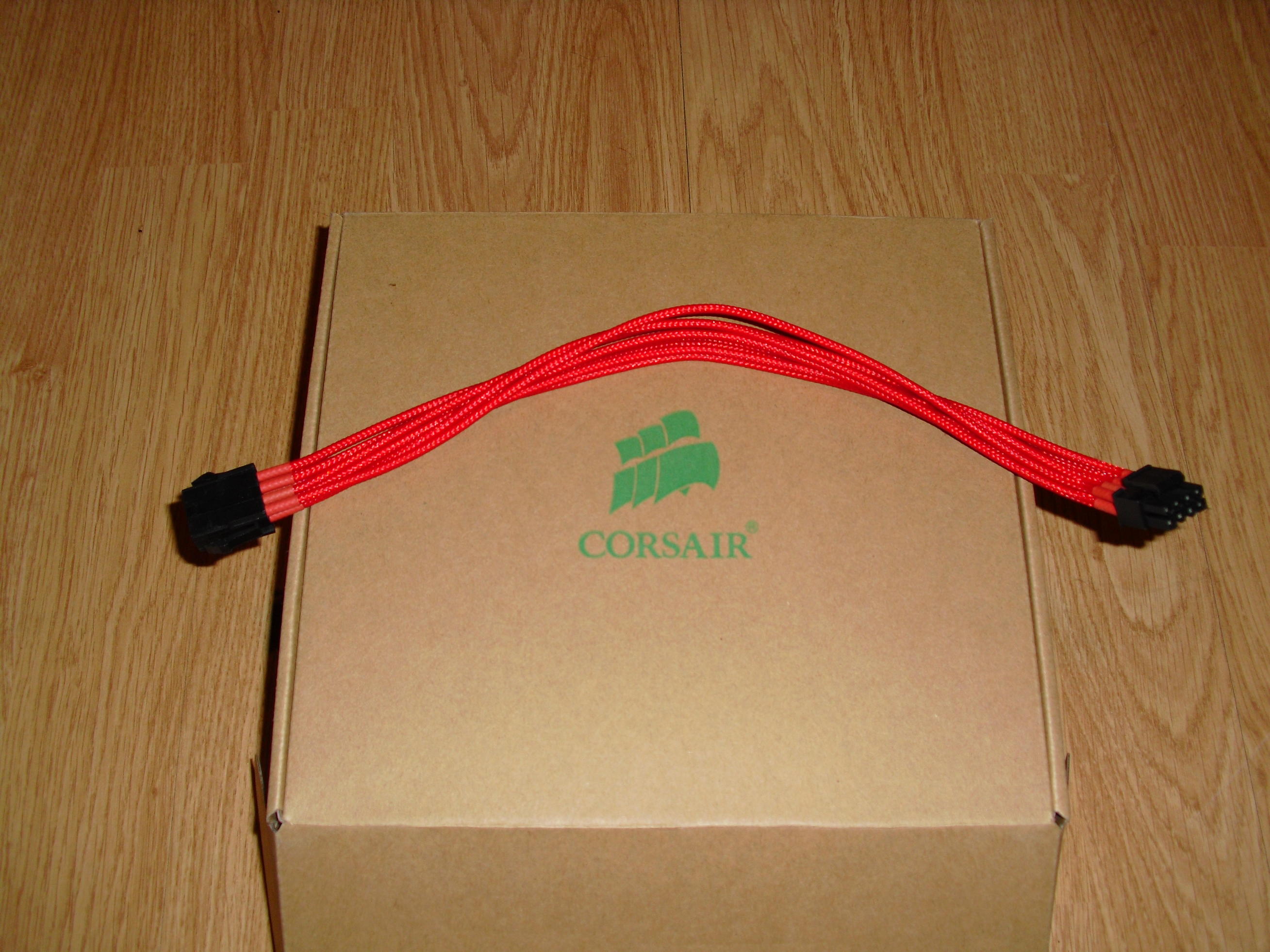

Dann bin ich drauf gekommen das ich 2 x 8pin vom Netzteil zur Graka bei mir verbaut hatte .
(Sieht Bild: davon hatte ich 2 verbaut) 1.jpg
Mein Kumpel hatte aber nur 1x8 pin zur Graka verbaut .
(Sieht Bild : Kumpel hatte 1x diesen verbaut ) CIMG0894.jpg
Aus Lust und Langeweile habe ich nochmal umgebau und hatte 2 Wochenlang ( Mit einen Kabel sowie es mein kumpel gemacht hat) keine Blackscreen mehr zufall ?
Ich glaube nicht, weil mein Kumpel es nun immer noch in benutzung hat und es läuft und läuft aber nicht weg :D
Tja wir haben das auf die Kabel geschoben das sie es schuld sind. Obwohl ich auch immer 2x8pin vom Netzteil weg hatte, auch mit meiner alten Graka 6790 sah für mich immer besser aus :)
Aber wenns nicht anders geht bitte sehr.
Ob es jetzt am Multi Rail oder Singel Rail Netzteilen lieg, weiß ich nicht bin nicht so der Fachman aber ich glaube es hat irgenwas damit zutun.
Ich weiß nur, wenn was nicht läuft bekomme ich es immer hin wenn nicht, frag ich auch hier im Froum dafür ist das Froum SUPER :daumen:
Du kannst das ja mal mit einen Kabel bei dir versuchen, falls es dann immer noch kommt stimm da echt was mit dem Netzteil nicht oder Graka das kannst du halt auch nicht ausschließen.
Aber ein Versuch ist es ja wert.
Bei Schreibfehler entschuldige ich mich schon mal, ist schon SOO SPÄT :king:
MFG Sascha
