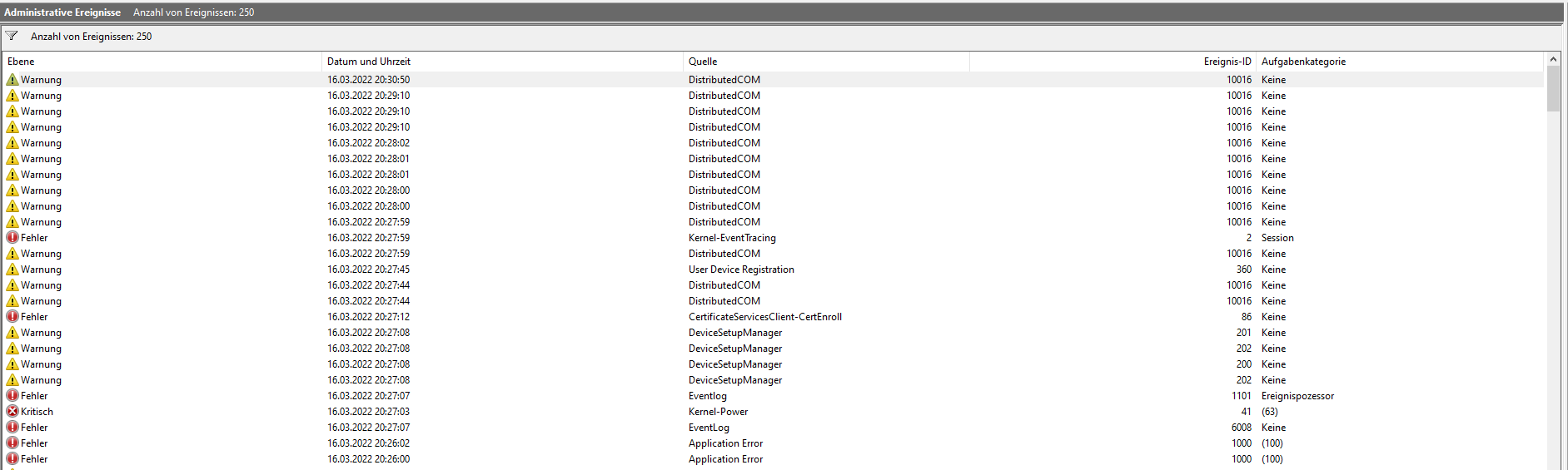

Ansonsten habe ich das Problem heute nochmal hervorgerufen und danach in die Ereignisanzeige geschaut, welche da genau interessant sind kann ich nicht sagen, aber falls sich hier jemand damit auskennt poste ich natürlich gerne die Details.
Der Fehler ist genau um 20:25:57, also sind dort alle Administrativen Ereignisse zu sehen die nachdem "Absturz" stattgefunden haben.
Hier noch ein paar Ereignisse wo ich mir vorstellen könnte das sie relevant sind:

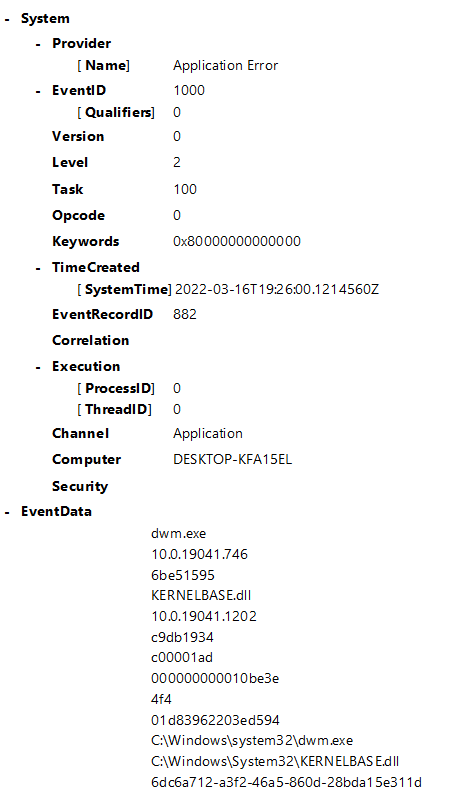

Allgemein:
Name der fehlerhaften Anwendung: dwm.exe, Version: 10.0.19041.746, Zeitstempel: 0x6be51595
Name des fehlerhaften Moduls: KERNELBASE.dll, Version: 10.0.19041.1202, Zeitstempel: 0xc9db1934
Ausnahmecode: 0xc00001ad
Fehleroffset: 0x000000000010be3e
ID des fehlerhaften Prozesses: 0x4f4
Startzeit der fehlerhaften Anwendung: 0x01d83962203ed594
Pfad der fehlerhaften Anwendung: C:\Windows\system32\dwm.exe
Pfad des fehlerhaften Moduls: C:\Windows\System32\KERNELBASE.dll
Berichtskennung: 6dc6a712-a3f2-46a5-860d-28bda15e311d
Vollständiger Name des fehlerhaften Pakets:
Anwendungs-ID, die relativ zum fehlerhaften Paket ist:

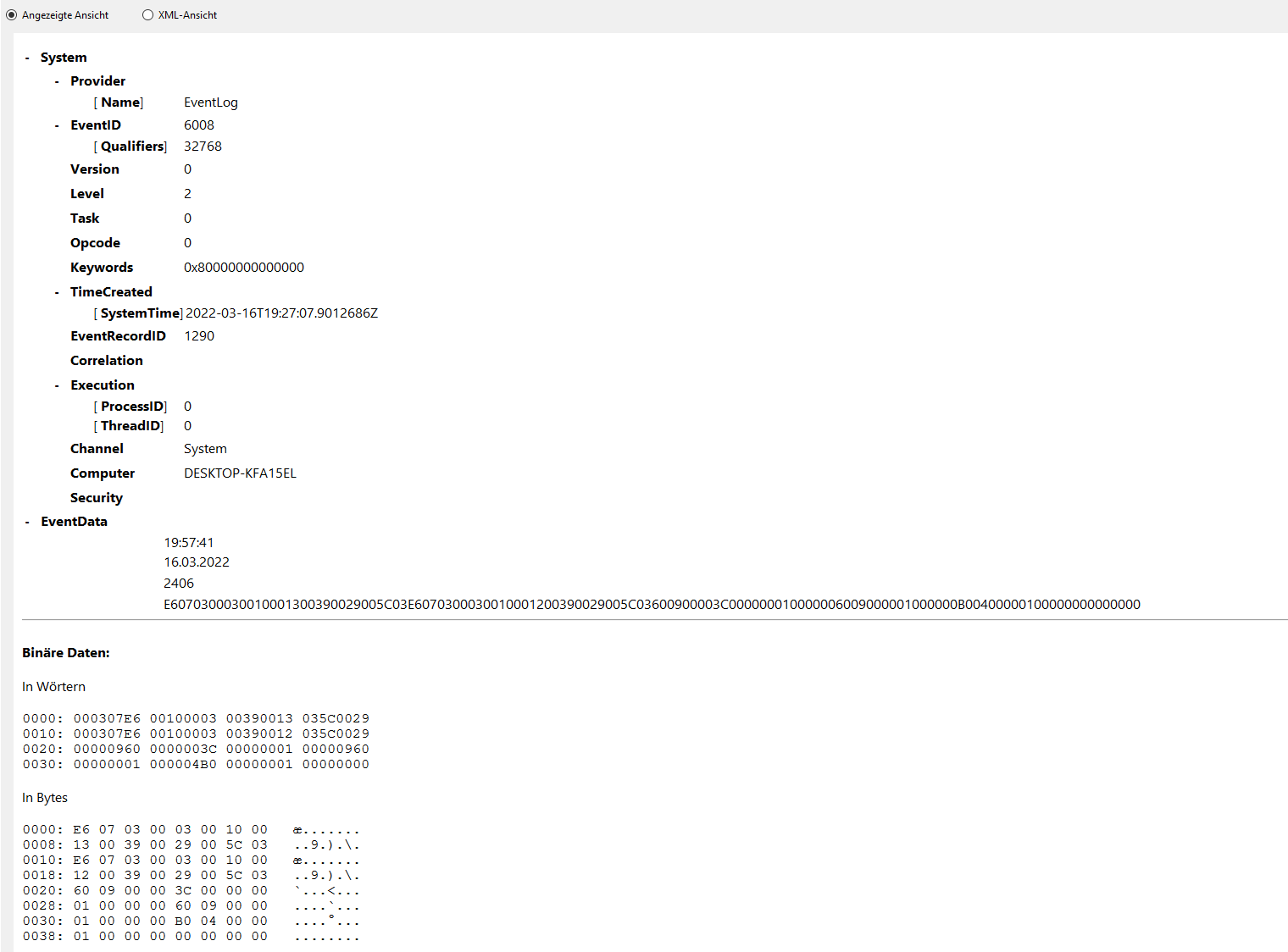

Allgemein:
Das System wurde zuvor am ‎16.‎03.‎2022 um 19:57:41 unerwartet heruntergefahren.

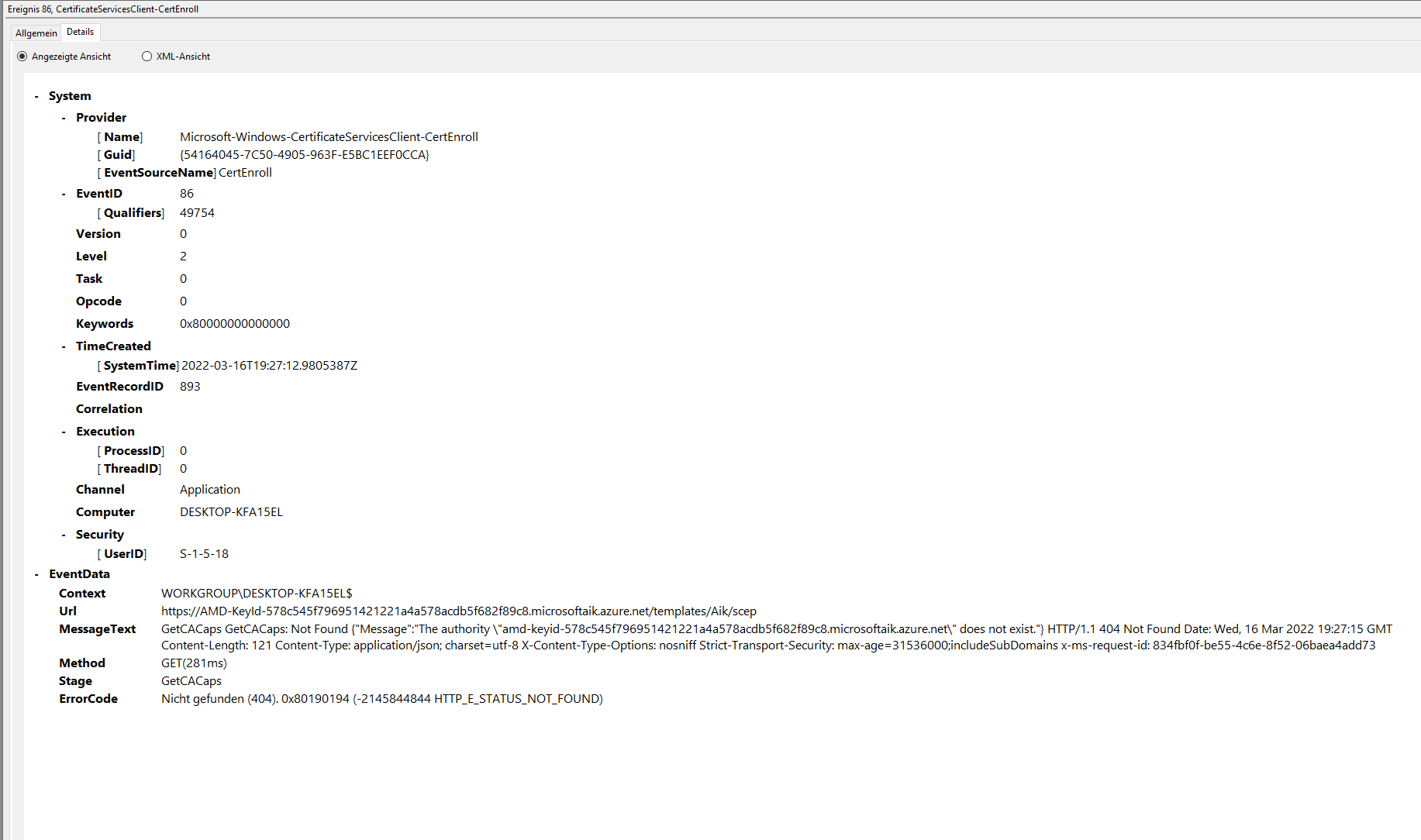

Allgemein:
Fehler bei der Initialisierung der SCEP-Zertifikatregistrierung für WORKGROUP\DESKTOP-KFA15EL$ über https://AMD-KeyId-578c545f796951421221a4a578acdb5f682f89c8.microsoftaik.azure.net/templates/Aik/scep:
GetCACaps
GetCACaps: Not Found
{"Message":"The authority \"amd-keyid-578c545f796951421221a4a578acdb5f682f89c8.microsoftaik.azure.net\" does not exist."}
HTTP/1.1 404 Not Found
Date: Wed, 16 Mar 2022 19:27:15 GMT
Content-Length: 121
Content-Type: application/json; charset=utf-8
X-Content-Type-Options: nosniff
Strict-Transport-Security: max-age=31536000;includeSubDomains
x-ms-request-id: 834fbf0f-be55-4c6e-8f52-06baea4add73
Methode: GET(281ms)
Phase: GetCACaps
Nicht gefunden (404). 0x80190194 (-2145844844 HTTP_E_STATUS_NOT_FOUND)

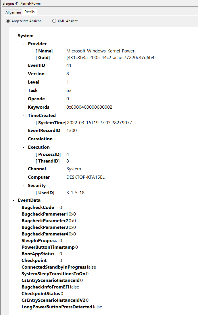

Allgemein:
Das System wurde neu gestartet, ohne dass es zuvor ordnungsgemäß heruntergefahren wurde. Dieser Fehler kann auftreten, wenn das System nicht mehr reagiert hat oder abgestürzt ist oder die Stromzufuhr unerwartet unterbrochen wurde.

Auf vielen AMD-Systemen sorgt der TPM-Fehler (der dritte den Du da gepostet hast) gerade für Probleme, Fix ist wohl in Arbeit.
Sofern Du Bitlocker nicht aktiviert hast, kannst das einfach testweise mal im BIOS ausschalten. Solange deaktivert, geht foglendes nicht mehr:
-Sicherer Start
-Upgrade W10 zu W11
-W11 wird ggf ein bisschen meckern, weil TPM deaktiviert ist.
