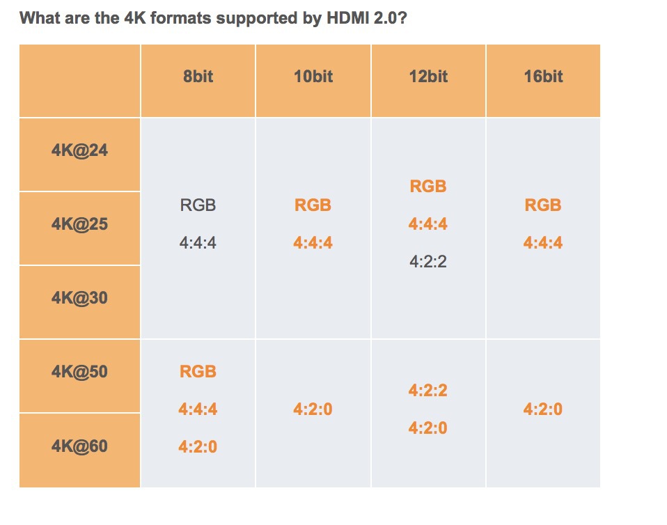

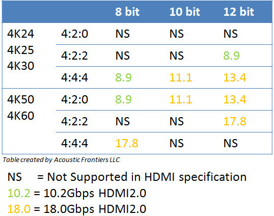

Bei 8bit Farbtiefe sollte auch RGB möglich sein. Bei 10bit geht das nicht, die Bandbreite von HDMI 2.0 reicht hierfür nicht aus. Ich häng mal zwei Grafiken an:
Abhilfe schafft erst HDMI 2.1. Momentan gibt es aber noch keine Endgeräte die das unterstützen
