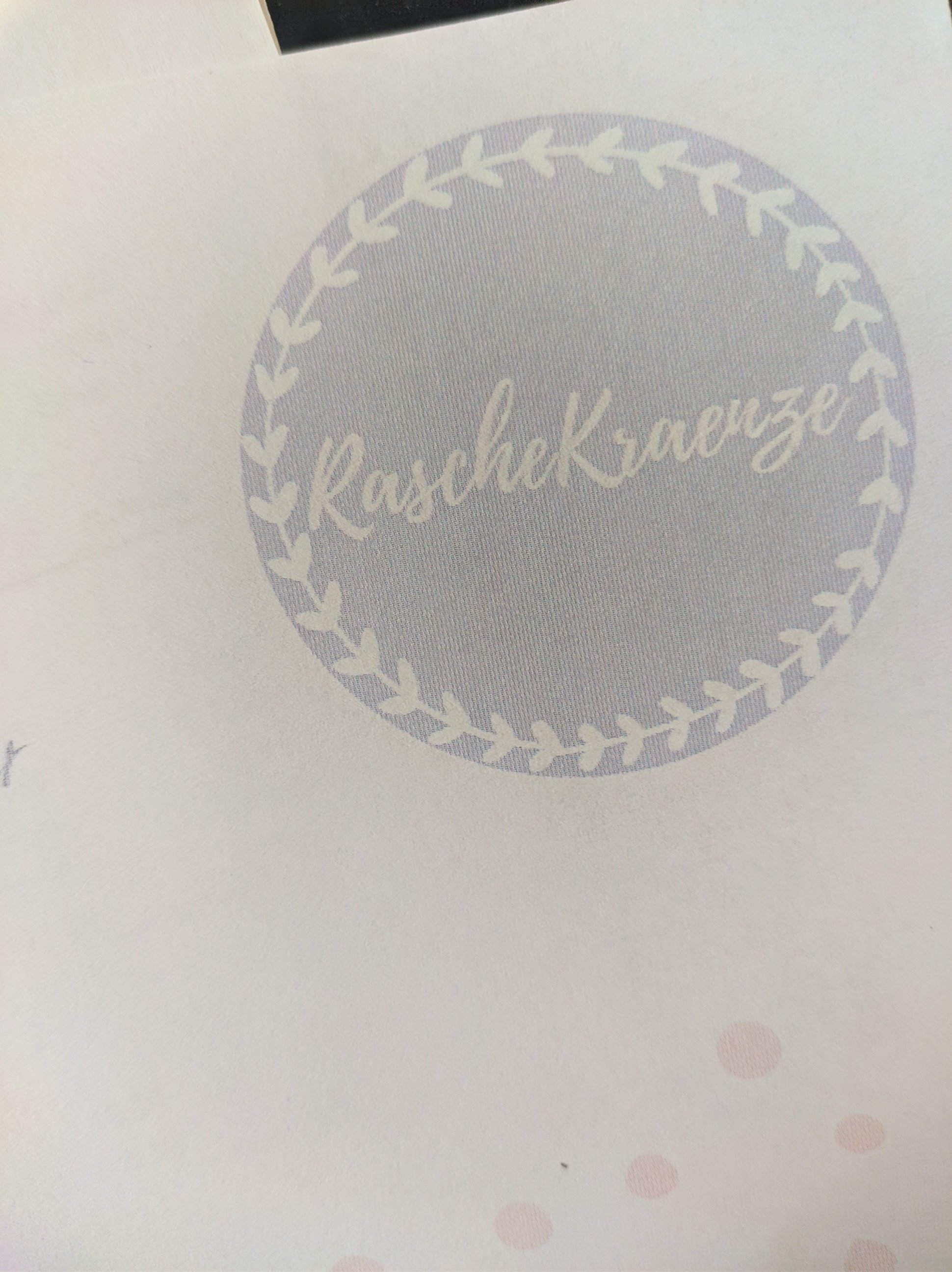

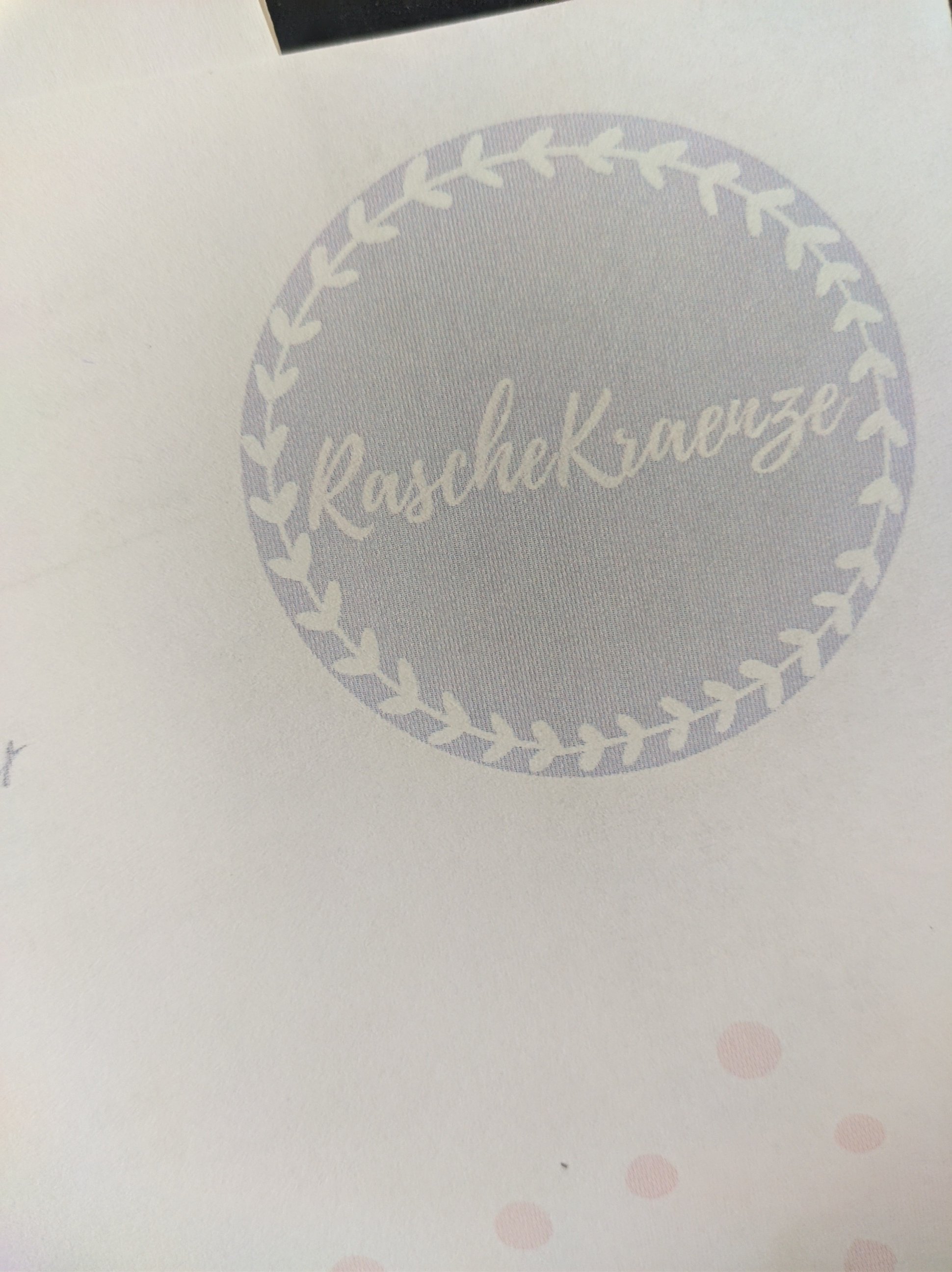

Guten Tag CB,
Ich habe Probleme mit einem kürzlich gebrauchten Drucker.

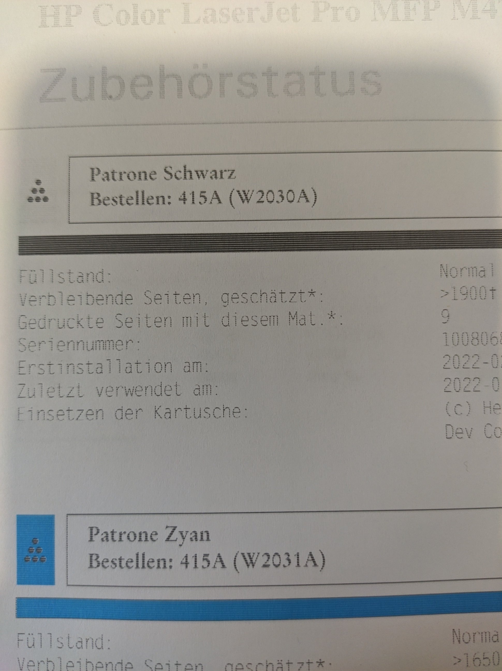

Den oben genannten Drucker habe ich über ebay Kleinanzeigen erworben mit nahezu leeren Toner, bei Besichtigung auch eine testseite gedruckt diese war blass und streifig, ich habe es auf den nahezu leeren toner geschoben.
Nun haben wir neue toner bestellt und auch eingebaut, leider bleibt der Druck blass und streifig.
Der angegangen Druck sollte satt grau und die Schrift rosa sein es wirkt er wie ein blasse lila das graue. Außerdem halt ist es in Streifen gedruckt.
Den Drucker habe ich auf Werkseinstellungen zurück gesetzt leider hat dies nicht gebracht. Beim Drucken sollten eigentlich alle spar Parameter deaktiviert worden sein.
Ich kann mir einfach nicht helfen was es sein könnte vielleicht weiß einer Rat.
Der Drucker hat auch gerade erst ~1500 Seiten gedruckt
Vielen dank im voraus

Könnte auch die Bildtrommel oder Fixiereinheit sein, je nachdem was es ist lohnt sich aber eine Reperatur nicht.
P.S: Das Gerät schon auseinander genommen und Gereinigt? Das hilft manchmal
Reaktionen: rg88

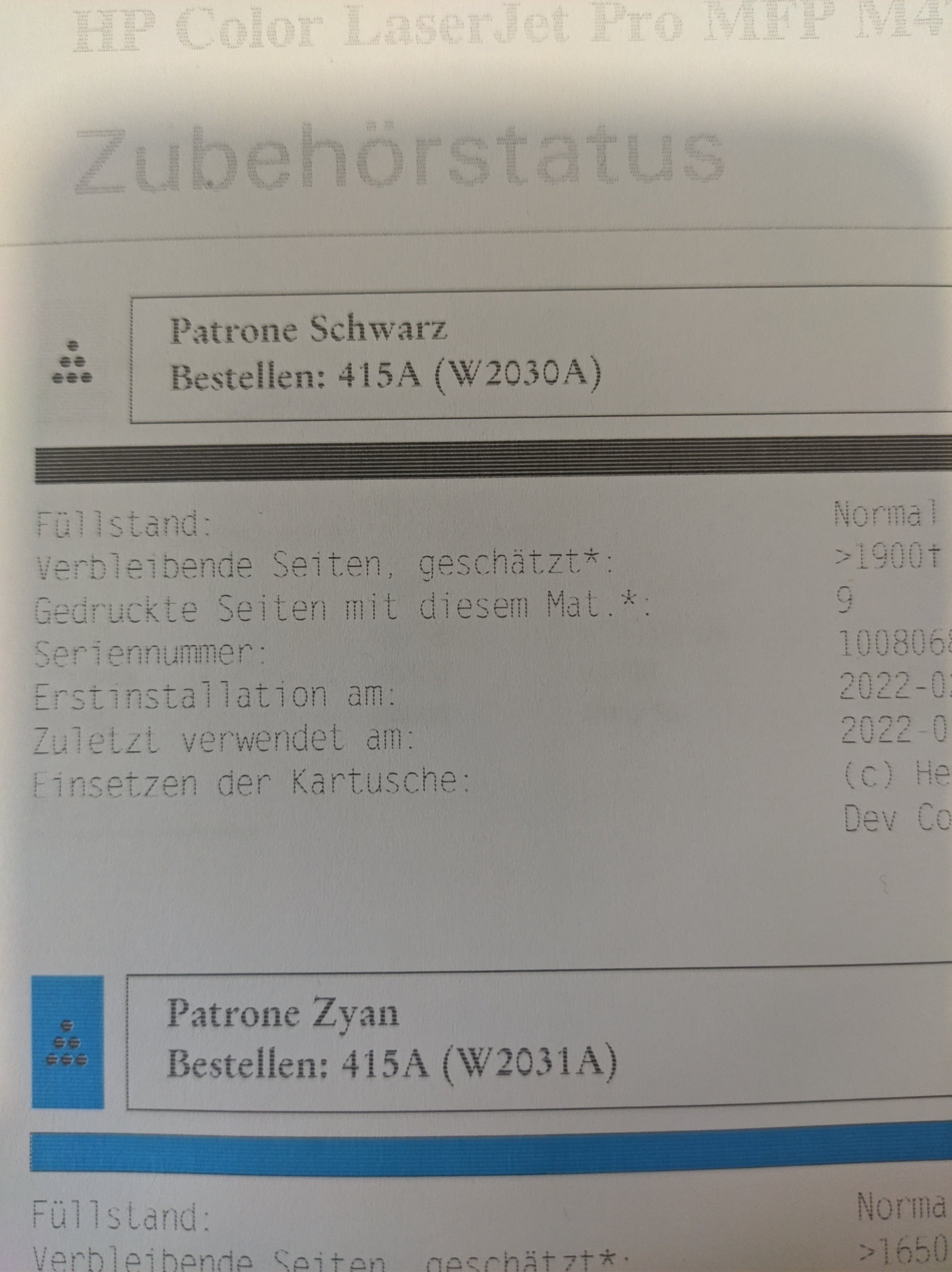

Einfach mal mehr Seiten ausdrucken. Nach gedruckten 9 Seiten mit dem neuen Toner kann noch keine verlässliche Aussage getroffen werden. Waren Originaltoner drinnen und originale nachgekauft?
Wieso nicht? Ernsthafte Frage.
Eher die Trommel oder? Das Muster ist ja sehr gleichmäßig und Fixiereinheit würde eher nicht haftender Toner sein und keine so feinen Streifen.
Btw: Sowas kann von schlechtem Tonerpulver kommen

Man weis ja nicht, ob die Leute gleich nach Einbau und einmaliger/keiner Kalibrierung gleich 9 Seiten rausgedruckt haben. Gute Drucker kalibrieren sich natürlich erst einmal nach einem Trommel-/Tonertausch.
Ich gebe zu, nach 4-6 Seiten hat man dann üblicherweise wieder die volle Druckqualität in voller Breite.
Falls es aber mit verschmutzter Bildtrommel/-n zu tun hat, dauert es auch schon einmal länger.
Da hier aber das gleiche Schadensbild vorliegt wie mit den alten Trommeln, schließe ich diese als Fehlerquelle aus. Keine Ahnung, ob der Transferträger (280€) der Schuldige sein kann. Falls ja, nach dieser geringen Druckleistung ein Garantie-/Kulanzfall.
