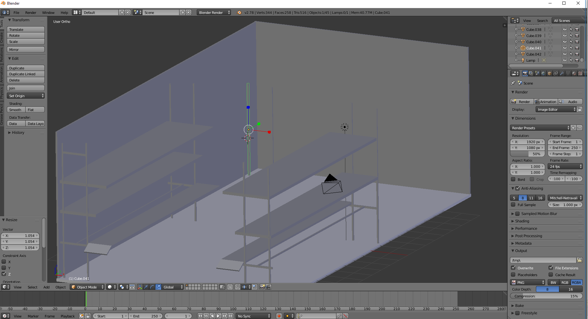

Okay ich musste danach wieder auf Show all klicken. Ja ich bin das aus After effects etc. so gewohnt, dass ich den ganzen "Raum" verschieben kann
Die Schatten sind dann aber irgendwie fehl am Platz. Die Ebenen sind dann alle ungefähr gleich hell. Ist das normal?

Da weiß ich jetzt ehrlich gesagt nicht, was du mit Ebenen meinst? Und welche Schatten? Da würde evtl. ein Screenshot von deiner Szene helfen...
Okay das versuche ich mal.
Die ausgewählte Stange hebt sich nur sehr schlecht vom Hintergrund ab. Das meine ich
Ah ok...Das kommt daher, dass Blender jedem neuen Objekt erst mal dasselbe Material gibt. Vor allem in der 3D-Ansicht sieht dann alles ziemlich gleich aus :)
Temporär kannst du das umgehen, wenn du jedem Objekt manuell ein anderes Material bzw. Farbe zuweist. Oder du versuchst mal das Viewport Shading auf Material zu stellen, dann müsstest du das Material nicht anpassen.
Wenn du eine schönere Vorschau haben willst, kann man auch unter "Taste N" -> "Shading" Ambient Occlustion aktivieren bzw. eine Matcap auswählen. Das hat natürlich nur Auswirkungen auf auf die 3D Ansicht und nicht aufs Rendern.
