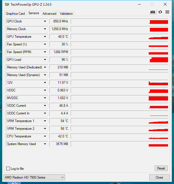

Übertaktet ist an der Karte nichts? Bei diversen Mustern in verschiedenen Farben würde ich mich an sich schon mal nach einer Ersatzkarte umschauen. Sonst einfach mal GPU- und Speichertakt senken und schauen, ob's was bringt. Speziell wenn du die Abstürze halbwegs in kürzeren Zeitabständen hast bzw. reproduzieren kannst.
Kannst ja auch mal einen screenshot der Sensoren von GPU-Z machen bei länger laufendem Rendertest.

Da wäre ein screenshot von den Sensoren schön gewesen, am besten kurz vorm Abschmieren, damit wir's auch mal sehen. Vielleicht fällt uns dann was auf, was machbar wäre.

Dem komm ich doch gerne nach. Hat nur etwas gedauert weil ich dann ja alles wieder reseten muss etc.
Und ich hab die GPU direkt mal ausgebaut...
Ich hoffe du kannst etwas erkennen auf dem Screenshot. Der Absturz kam relativ fix.
Aber ich denke ich werde mir dann hier ne neue GraKa holen, schon mal danke für die Tipps
Vram fehler wird man in den Sensoren nicht finden
Die zeigen einfach einzerrissenes Bild an und gut ist.
Kannst du dir so vorstellen, dass die Lötstellen mit der Zeit korrodieren bzw die Kontaktpunkte sich bei Temperaturänderungen von einander entfernen, näherkommen, entfernen usw.
Du könntest deine Grafikkarte backen. Das war vor ein paar Jahren großes Thema mit NV Karten (anderen auch) aber im Normalfall hält dir das nur einige Wochen bis Monate max.
PS: Mit dem Chipsatz war der Chip unter dem blauen Kühler gemeint auf dem ASUS steht.
Reaktionen: Lexus1810
