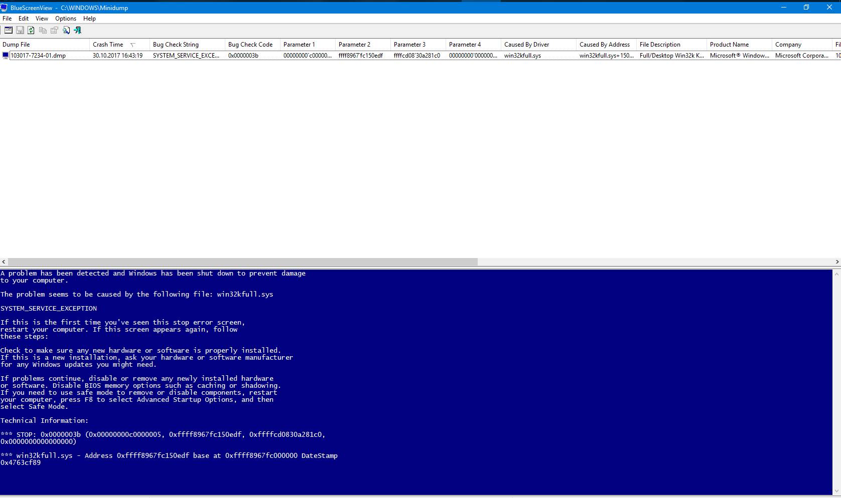

ca 2 Wochen läuft nun auf meinem pc das upgrade 1709. Leider hatte ich seitdem 4 bluescreens.
auf der Seite windows.com/stopcode wird als Lösungshinweis die Neuninstallation aller Treiber vorgeschlagen, also mainboard , Grafikkarte usw.
Grafikkarten Treiber hab ich erneuert. Brauchte keine Abhilfe. Ich hab ein Gigabyte board B85M-D3H rev. 2, navigiere ich zu dieser Seite , werden mir Treiber angeboten die älter sind , als die , welche ich installiert habe, keine Ahnung wieso. Also hab ich diese nicht erneuert.
Ich hab mir ein Proggie besorgt, welches mir die Dmp Datei anzeigt,, aber hier kommt mir auch keine Idee.
tja win 10 neu zu installieren , nur weil es ein neues upgrade gab, welches es ja auch in Zukunft geben wird, kann nicht als Lösung herhalten, irgendwelche Ideen ?

Das mit dem bluesreenview hilft nicht weiter. Wenn Du ein vernünftiges Ergebnis willst dann lade die Dunpfile hier im Forum hoch, da mit man sie auswerten kann.

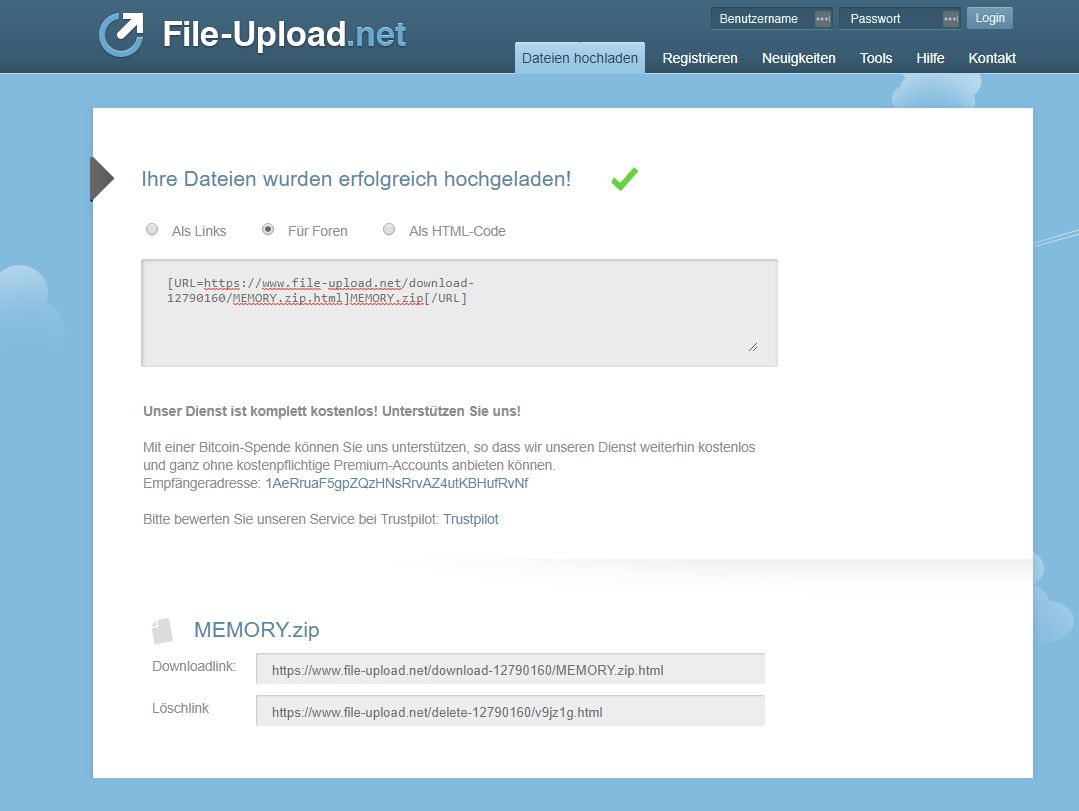

ok hab gepackt und hochgeladen
MEMORY.zip

CN8
Auf welchen Button muss ich da beim Download klicken grün, blau oder schwarz?
Das gefällt mir gar nicht. ich lade nicht gerne was von einer Seite runter die mir nicht bekannt und sicher vor kommt.
Warum lädst Du die File nicht hier im Forum direkt hoch?
Diese Bild hilft mir auch nicht weiter.
Ich möchte Dein zip Datei runter laden.
Klicke in Deinem Beitrag auf Erweitert
dann auf die Klammer
Dort kannst Du Dateien hoch laden.
ok wieder was gelernt, ist grad fertig geworden mit hochladen
worauf denn, sollte längst da sein threat 6
versteh das nicht, hab hochgeladen jetzt ist nix da, das hochladen ist ja komplizierter als mein bluescreen
lassen wir es mal gut sein, hab es 2 x hochgeladen , vielen Dank für feedbacks

EXCEPTION_CODE: (NTSTATUS) 0xc0000005 - Die Anweisung in 0x%p verwies auf Arbeitsspeicher bei 0x%p. Der Vorgang %s konnte im Arbeitsspeicher nicht durchgef hrt werden.
Erst mal einen Memtest 86 durchführen. Mindestens drei Durchläufe laufen lassen.
