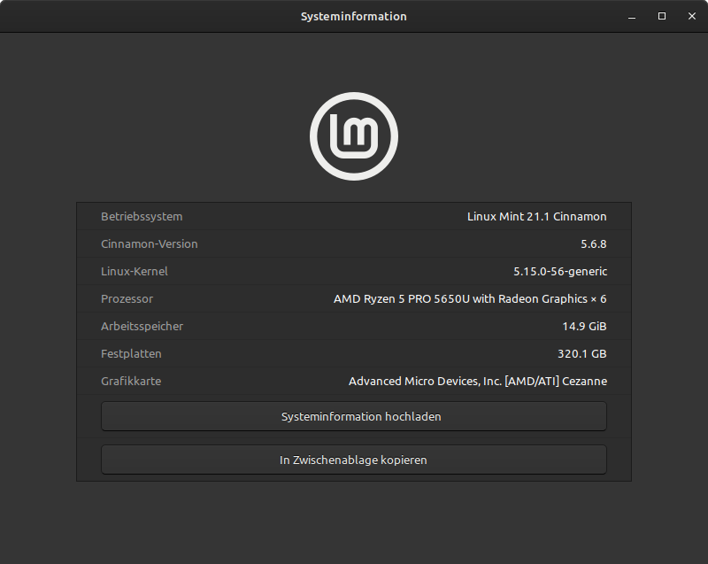

Meine Sys Information:

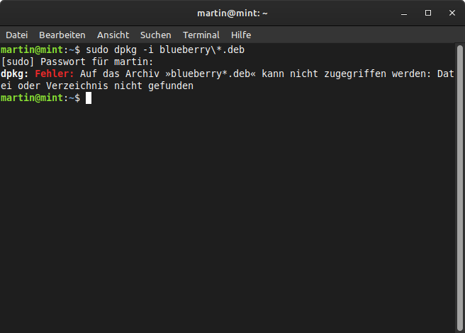

Beim letzten Schritt komme ich aber nicht weiter:
Was mache ich denn falsch? Kann mir hier jemand helfen? Bin ein Windows Kind und habe bei Linux nicht wirklich einen Peil wenn was nicht mehr nach Anleitung läuft... vorab danke an alle. LG
Hier stand zuerst quatsch.

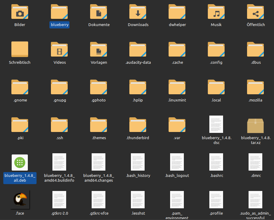

Hast du mal im File-Explorer deiner Wahl nachgesehen ob eine gültige .deb Datei erzeugt wurde?
Du musst blueberry/*.deb angeben, der backslash hat eine andere bedeutung unter Linux.
Ja habe ich, aber nicht im Ordner Blueberry sondern direkt in meinem User Verzeichnis. Da gibt es eine blueberry.deb
Das funktioniert irgendwie auch nicht?
Code:
dpkg: Fehler: Auf das Archiv »blueberry/*.deb« kann nicht zugegriffen werden: Datei oder Verzeichnis nicht gefunden
Bash:
# Sicherstellen, dass das Terminal im Homeverzeichnis operiert.
cd ~
# Installation (-i) des lokal kompilierten .deb Packages mit dpkg als Superuser.
sudo dpkg -i blueberry_1.4.8_all.deb
Das \* im originalen Befehl wird ja wahrscheinlich ein Platzhalter sein, weil sich die Versionsnummer unter Umständen ändert aber man nicht immer die Anleitung anpassen will. Je nach Terminal greift da die Auto-Vervollständigung.
Ansonsten kann man in vielen Desktopumgebungen die Pakete mittlerweile eigentlich auch aus dem GUI heraus installieren, indem man das File anklickt.
Ansonsten bleibt natürlich aber trotzdem noch der Einwand von garfield im Raum. Allerdings kenne ich mich in dieser Angelegenheit nicht aus.
Dein Paket heißt blueberry_1.4.8_all.deb und nicht blueberry*.deb. Du versuchst damit ein Paket zu installieren, was es nicht gibt. (Datei oder Verzeichnis nicht gefunden.)
\ ist ein Escapezeichen. Damit stellst du sicher, dass der * unter Linux als * interpretiert wird und nicht als Wildcard.
Vielen Dank euch allen. Es hat geholfen. Musste zwar noch ein anderes Paket dafür im Netz suchen und installieren aber schlussendlich habe ich es mit euren Hinweisen geschafft. Vielen Dank euch.
