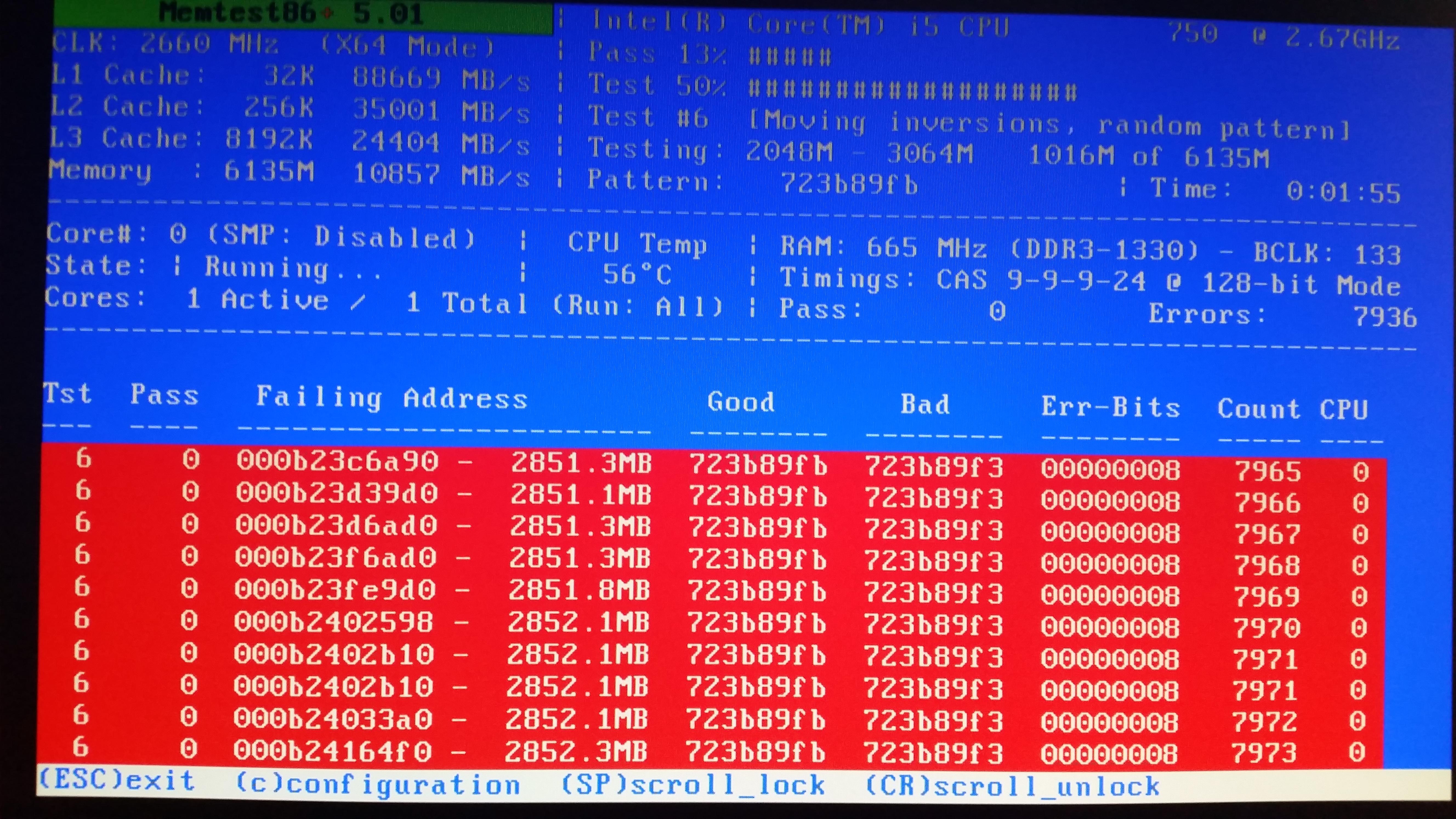

Momentan wird ein Memtest ausgeführt um auszuschließen das es der RAM war.

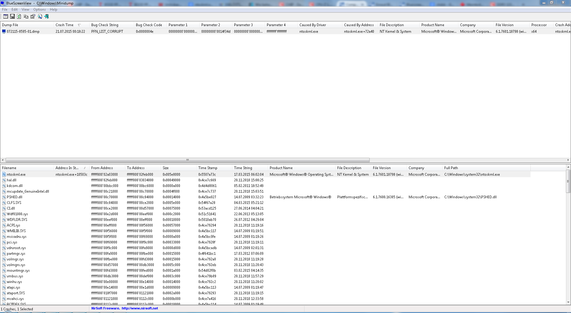

Lade bitte noch die Minidumps, die zu den Bluescreens angelegt wurden hier hoch (findest du im Verzeichnis C:\Windows\Minidumps).
Die Dump Dateien auf den Desktop kopieren, dort im ZIP Format einpacken und anschließend über den foreneigenen Bilderupload hier hochladen.
Vielleicht lässt sich anhand der Dump Dateien ja etwas genaueres zur Absturzursache sagen.

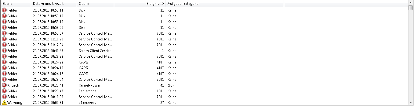

Die dmp wäre tatsächlich gut, ansonsten bitte mal den Code von 00:23:46 hier posten.

Was kam beim Memtest raus? Falls du mehrere RAM-Module verbaut hast ruhig mal alle bis auf einen entfernen.
Die Auswertung der Dump deckt sich mit dem Prüfergebnis von Memtest:
IMAGE_NAME: memory_corruption
Wiederhole die Memtest-Prüfung für jeden RAM Riegel einzeln. Baue dazu immer nur den zu testenden RAM Riegel ein.
Treten die Fehler nur bei einem RAM Riegel auf, hast du die Ursache für die Probleme gefunden.

Dies könnte das ganze nochmal bestätigen oder der screen?
Huch was ist denn das.

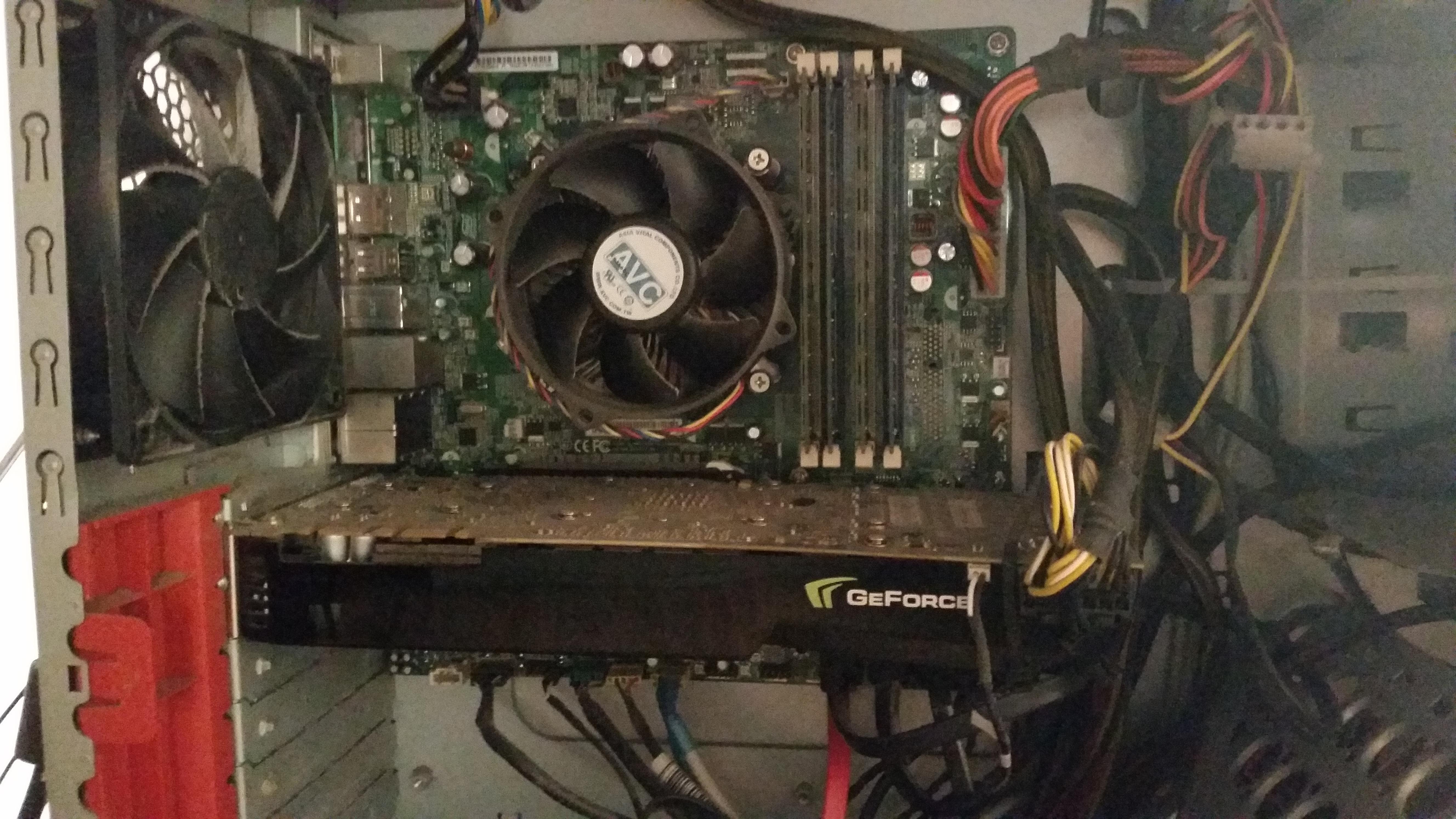

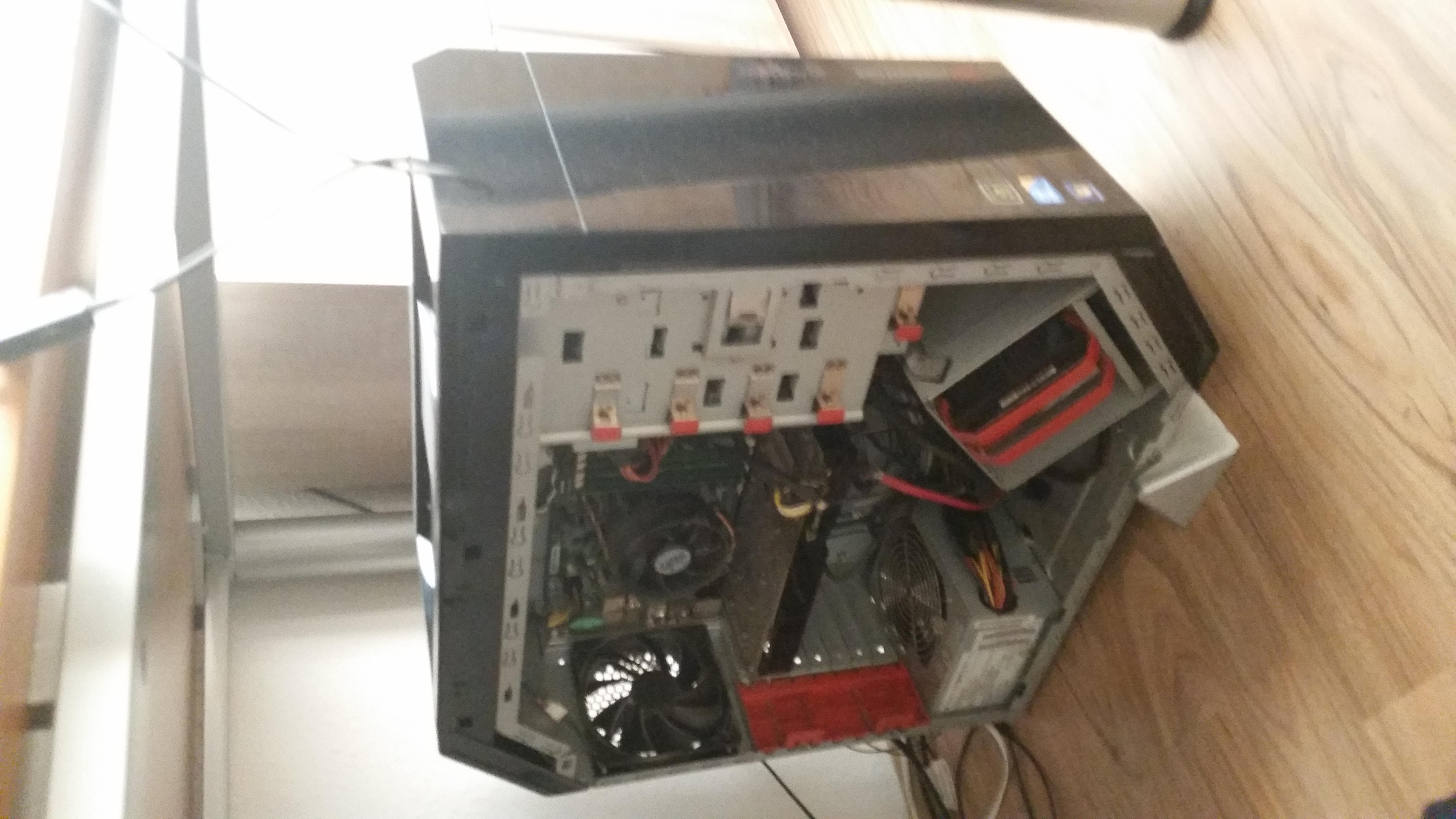

Und da der hr 02 macho rev a 35euro kostet und der rev b 50 hab ich mir gedacht gönnste dir den rev a. Würde dieser überhaupt bei mir reinpassen.Fotos sind unten.
Abmessen? :D
Nach Augenmaß könnte es wegen der GPU eng werden.

Dass 2 Riegel plötzlich kaputt sind wäre aber schon ungewöhnlich. Wie gesagt ersteinmal die einzelnen Module testen.
