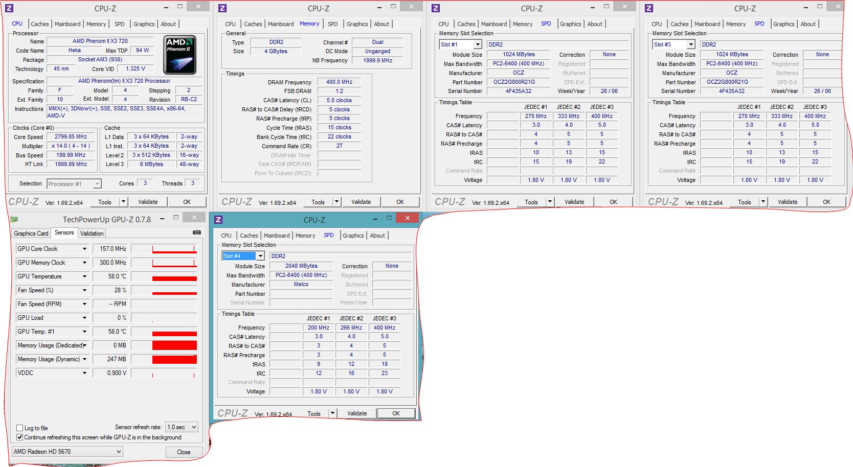

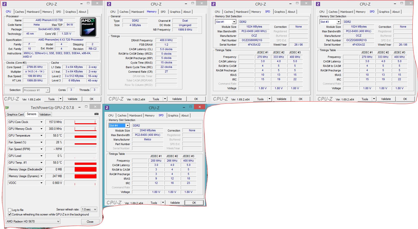

System übertaktet (CPU/RAM/Grafik)? RAM schon überprüft? Werden Dump Dateien geschrieben?
Poste mal bitte ein paar Screenshots von CPU-Z (Reiter Mainboard, CPU, Memory und SPD), sowie einen von GPU-Z.

Sind das vier identische RAM Riegel? -> Kannst du noch die Screenshots von CPU-Z (Reiter SPD) von den beiden anderen Slots posten.
