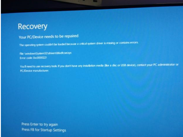

ich bekomme derzeit ab und an einen Bluescreen mit der Meldung:
Betriebssystem konnte nicht geladen werden...
Datei: windows\System32\drivers\bfadfcoei.sys
Fehlercode 0xc0000221
Sie müssen Wiederherstellungstool verwenden.......
Dann habe ich die Auswahl einen Neustart zu versuchen, Wiederherstellungsumgebung aufzurufen, die Starteinstellungen aufzurufen oder die Firmware-Einstellungen abzurufen
Bestätige ich mit Enter (also erneut versuchen) komme ich ohne Probleme ins Windows...
Hier mal ein Bild aus dem Netz (sieht so ähnlich bei mir aus)
769979

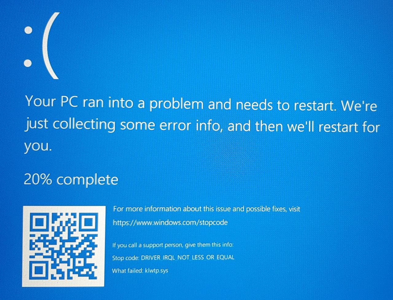

Zusätzlich ist es mir jetzt schon passiert, dass der PC während Rainbow einfach Bluescreen fährt und folgendes kommt:
769981
PC fährt dann wieder normal hoch und alles geht...

klwtp.sys gehört zu Kaspersky Software. Such da mal nach Programmupdates.
bfadfcoei.sys ist ein Treiber für einen Brocade FC/FCoE Host Bus Adapter. Möglicherweise eine Steckkarte wo man Festplatten dran anschließen kann. Hast du sowas? Evtl. Müsstest du da auch mal nach Updates suchen.

Laut der Seite heißt das, intensives Checkdisk per Command Line ausführen und auf Fehler prüfen.
@JimPanse1984 - sorry vergessen zu sagen...hab ich schon gemacht und hat nix geholfen... nach 2 normalen Starts kam dann wieder der Blue
Dann arbeite die andren Schritte auf der Seite ab. Und Checkdisk wirklich per command line gestartet? Dauert mit diesen Parametern mehrere Stunden, je nach Laufwerksgröße.
In den Laufwerksoption die "schnelle" Variante bringt nichts - Microsoft empfiehlt in dem Fall eine Oberflächen-Analyse.

Der Host Bus Adapter ist eine permanent vorhandene Hardware. Kannst ja mal im Gerätemanager schauen ob du ein Brocade Hardwaregerät findest. Dürfte unter "IDE ATA/ATAPI Controller", oder "Speichercontroller" zu finden sein.
