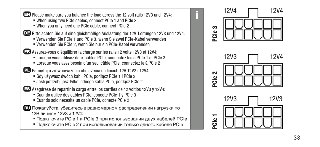

Wie ist die Grafikkarte verkabelt?

@ Drewkev: Voher 1 Kabel mit 2 Anschlüssen nun 2 Kabel mit 1 Anschluss wie der Hersteller angegeben hat, laut google und andren PC-Gurus nicht notwendig, aber hab ich Trozdem gemacht.
